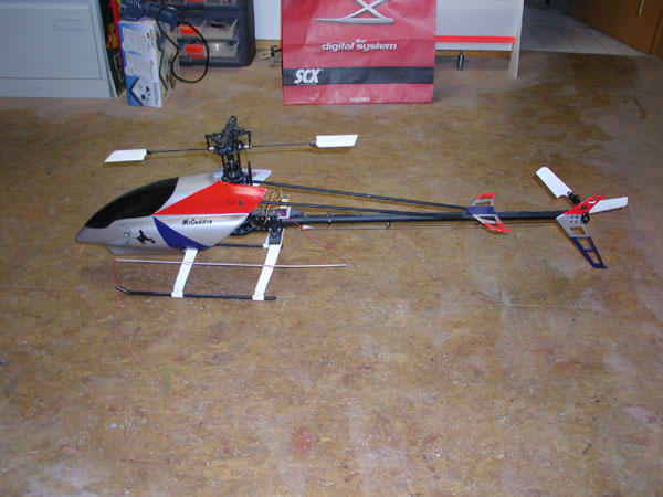

Ja, hab' ihn schon, fliegt auch schon, aber eben mit je einem 3S links und rechts, der mehr wiegt - und selbst damit ist er immer noch "schwanzlastig".

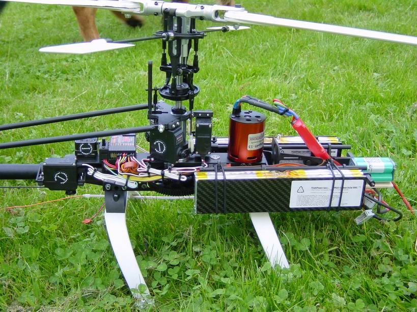

Hast Du das Problem mit dem Schwerpunkt schon gelöst?Nachdem ich aber schon mit den schwereren 6S2P FlightPowers 5000 nicht mehr mit dem Schwerpunkt hinkomme
Wenn nicht, werde ich die vorderen Hauben-Aufnahmepunkte weiter nach vorne verlegen und mir von einem Kollegen eine neue Haube aus CFK anfertigen lassen, wo zur Not auch ein 5S auf jeder Seite genügend Platz findet.
Die bisherige Haube wurde von diesen Akkus schon gewaltig maltretiert.
Gruß Johannes

#9 Haube L-16
Hallo Christof,
wie hast Du die L-16 Haube so hübsch hinbekommen ?
Ist das die umlackierte gelbe Serienhaube ?
Das schwarze Sichtfenster ist doch auch nicht serienmäßig, oder ?
Kai
Kai
@ Kai
Ja die Haube ist original, allerdings war meine in der Packung transparent.
Lackiert ist sie von innen mit schwarz und dann in fünf Durchgängen von außen (Sichtfenster abgeklebt):
1. Kunstoffprimer (OBI "Rally"-Serie)
2. silber (Tamiya PS-Serie für Lexan)
3. rot (Tamiya PS-Serie für Lexan)
4. blau (Tamiya PS-Serie für Lexan)
5. Klarlack (OBI "Rally"-Serie)
Diese Lackkombination hat sich bewährt, mit anderen habe ich schon schlechte Erfahrungen gemacht.
Christof (der jetzt die 6S Kokams im L-16 fliegt und sich um den SP einen D.... schert)
P.S.: Kai, bist Du derjenige, der am 04.08. in Essen mit seinem L-16 auch vor dem Unwetter "fliehen" musste?
