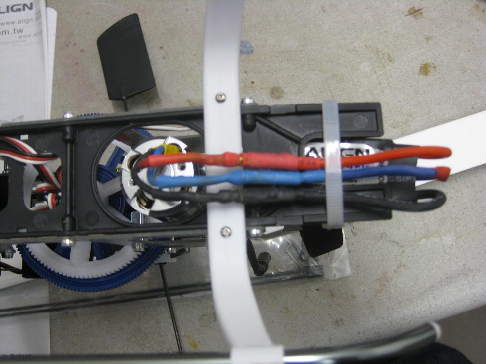

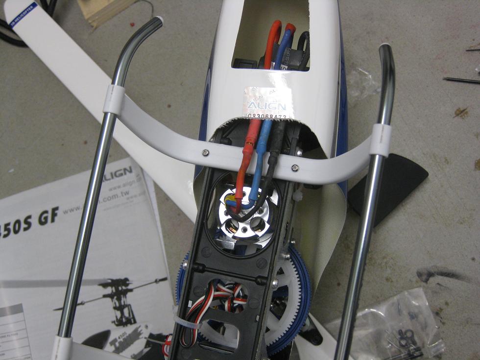

Ich wollte meine neue Haube für den Trex 450 aufsetzen, habe jedoch ein Problem:
Mein Regler liegt vorne unter dem Akku und vor dem Motor. Die Kabel führen aus dem Regler in Richtung Haubenspitze und dann direkt unter die Platte, auf der der Regler liegt und von dort direkt zum Motor.
Ich hoffe ich habe die Situation anschaulich genug erklärt. Mein Problem ist nun, dass wenn ich die Haube aufsetzen will, ich die Haube gar nicht auf die Halterung bekomme, da die Motorkabel total im Weg liegen und auf den unteren Haubenteil drücken(Dort, wo das Align-Logo ist.). Würde ich das alles mit noch mehr Druck machen, würde die Haube an einer Stelle einreißen. Und das will ich natürlich nicht. :wink:
Ich habe schon einiges an GFK mit dem Dremel entfernt, das hat jedoch auch nicht gereicht. Könnt ihr mir eventuell einen Tipp geben? Am besten wäre ein Foto, damit ich sehen kann, wie ihr das gelöst habt. Den kompletten GFK Steg will ich auch nicht entfernen, da ich glaube, dass die Haube sonst einiges an Stabilität verliert.

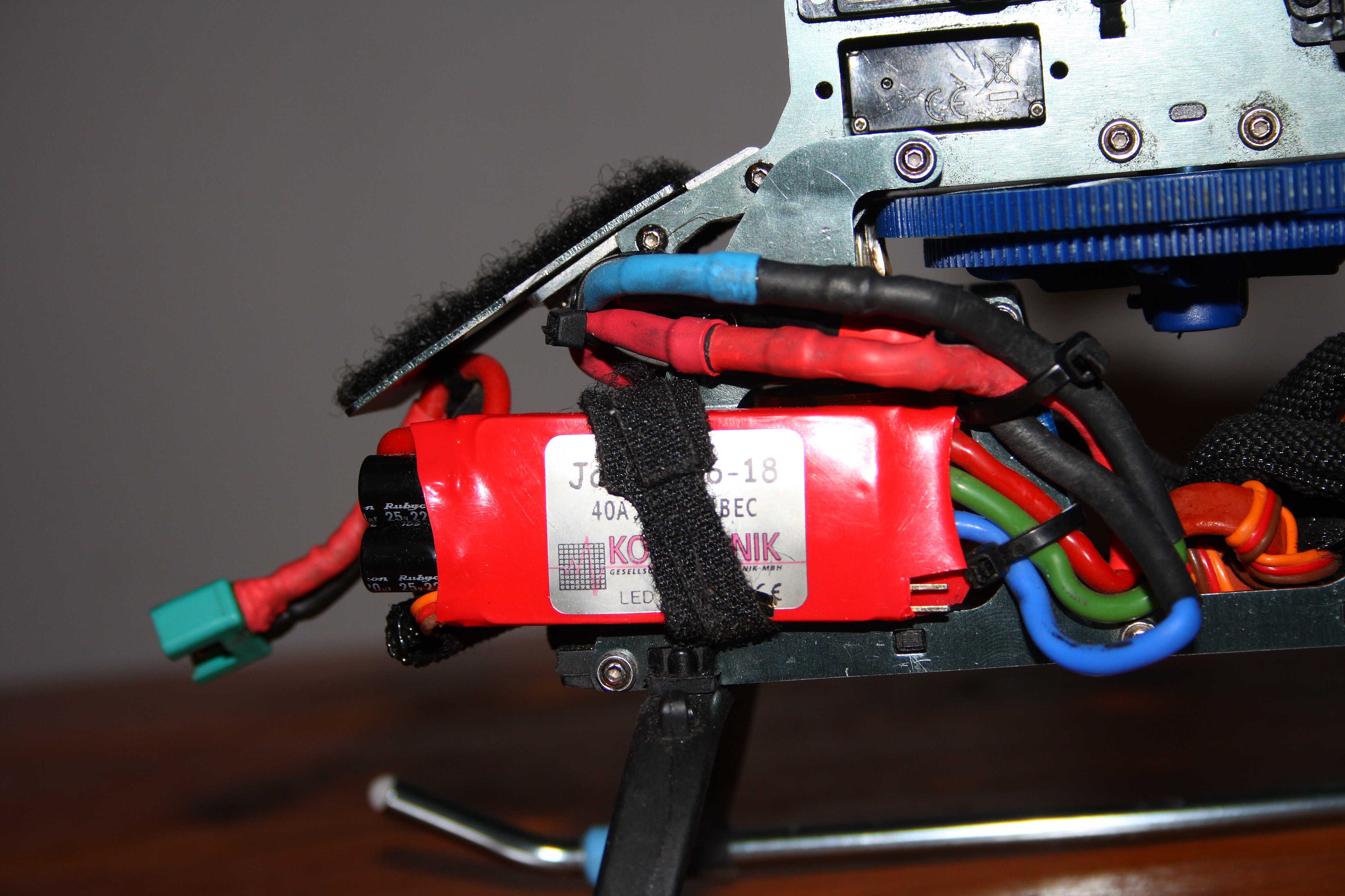

Ich würde den Regler nicht so verbauen da im Falle eines Frontalcrashes der Regler in den Motor geschoben wird. Ich habe den Regler Seitlich links vorne montiert. Da ist er besser geschützt.

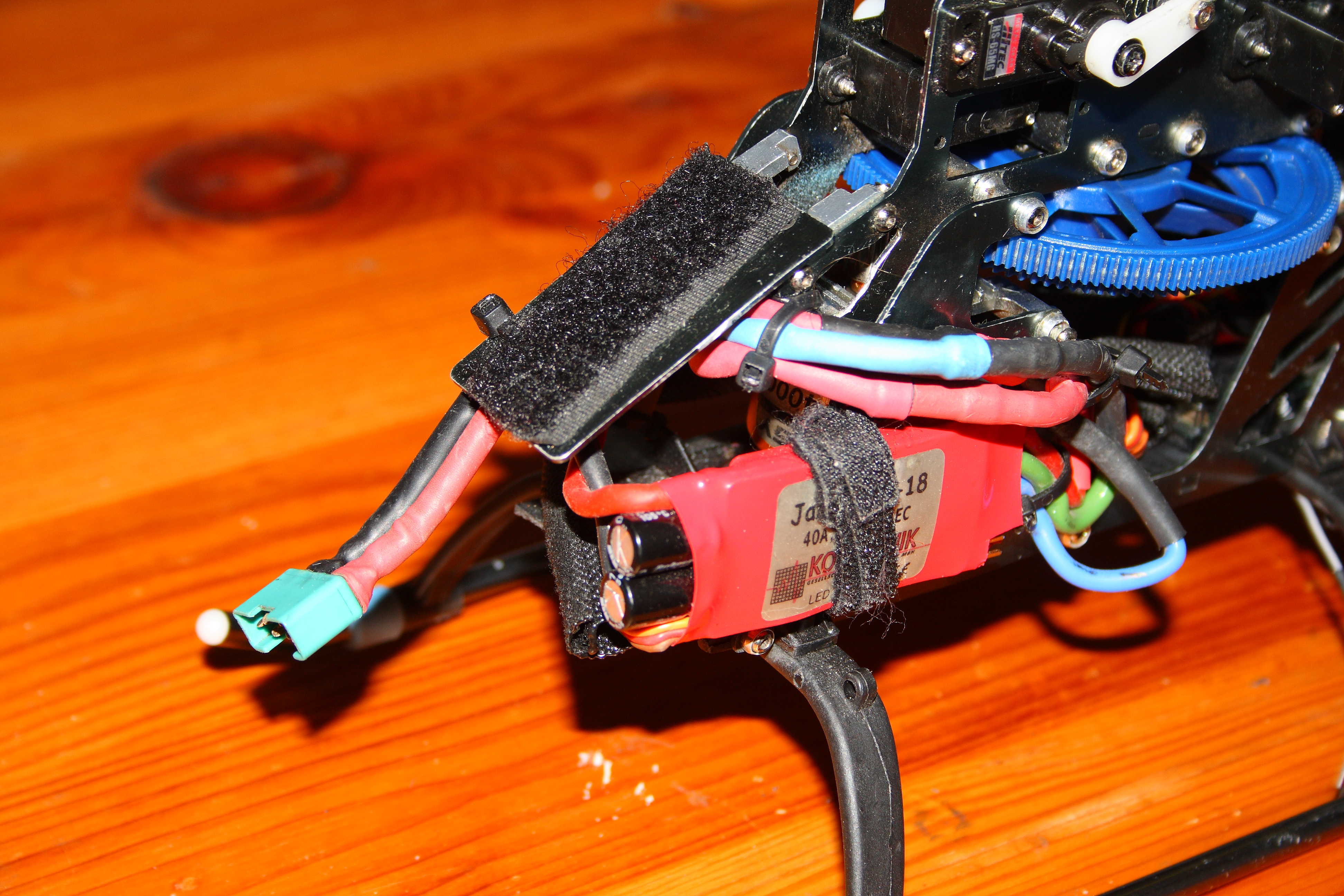

Du will st mir wohl heute ständig wiedersprechen :D Es ist doch besser er baut jetzt nochmal um als den Regler und den Motor! später direkt in den Müll befördern zu müssen. Hab mal ein Paar Bilder dran gehängt.
Edit: Die Motor und Reglerkabel sind doppelt bzw. dreifach umschrupft um aufscheuern zu verhindern.
Edit2: Den vorderen Teil der Bodenplatte habe ich bei einem Frontalcrash verloren. Zum glück war der Regler so verbaut.
Edit3. Der Regler kann übrigens im Crashfall noch nach hinten ausweichen.
Edit4: :D Man kann auch schön die Kabel von Motor und Regler trennen zum Einstellen. Von alleine gehen die aber trotzdem nicht ab.

So sieht's aus:
Gruß,
Jan

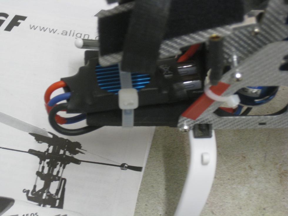

#10 Re: Trex 450 Haube + Motorkabel = zu eng?
Beitrag von Jan.H3li »
Und hier:
Gruß,
Jan

Ne, da ists zu eng. Bin ich der einzige, der damit ein Problem hat?! Kann doch nicht sein
