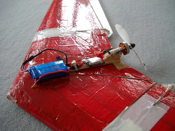

#1 Brushless für Nuri
"Dank" Regen (als Gallier wäre ich schon vor Angst tot

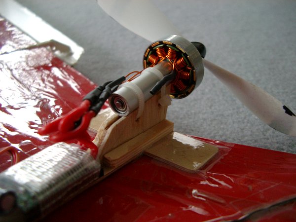

) steht der Erstflug noch aus. Optimierung (Gewicht, Strom, Kabel) stehen noch zurück.
- 14Wdg 0.5er Stern.
- Brushless_Nuri.jpg (74.17 KiB) 1081 mal betrachtet
- Brushless_Nuri2.jpg (54.24 KiB) 1114 mal betrachtet
Keine Probleme mit dem Schwerpunkt? Ich musste den Motor in die Mitte des Nuris vorverlegen, denn mit Lipos bekomme ich den Schwerpunkt sonst nicht hin! Habe einen Schlitz in den Nuri gemacht, dort läuft der Propeller.

Nö, Schwerpunkt ist da wo er sein soll.
Und ich könnte ja noch weiter nach vorne mit dem Akku.
Ach ja, Schwerpunkt.... Stimmt ja, ich habe ja noch den 4x AAA Twicell Empfangsakkzu vorne drinn ...
Heute war ich zwischen zwei Gewittern fliegen. Ich bin zufrieden. Geht natürlich nicht senkrecht mit dem Gewicht aber viel mehr Power als der alte Antrieb. Loops ohne Anstechen gehen gerade so. Rumturnen kein Problem.
Werden ca. 15 Minuten gewesen sein, dann gingen nicht ganz 1Ah in die 1200er 2S Etecs.
Auch nach Vollgasstrecken ist der Motor kalt, der Regler lau und der Akku Handwarm.
Hat sich gelohnt und ist immer noch wenn ich den Motor abreiße ein oller Hangrocker!
Ich denke ein Nuri mit 2x LiIon wegen der unempfindlichkeit, Regler und optinal Motoraufsatz wäre ein guter Alrounder.... Sollte nicht viel schwerer sein als ein reiner Segler....

Warum hast du einen extra Empfängerakku drinnen ??????????
Die zwei Servos in nem Nuri packt praktisch jedes BEC
(bis teilweise sogar 4S Eingangsspannung)

ja klar, aber ich bin an sich Hardcore Segel/Schleuder/Hangflieger und mein Nuri ist so perfekt als Alrounder eingestellt, das ich da nicht dran rütteln wollte und die Akkus sind ja eingetaped.
Zum rumheizen reichts wenn keine Thermik und kein Hang da ist.
Reizen tut mich ein Ebenenflieger schon. Aber dann ein reinrassiger Speedflieger oder ein leichter Nuri mit Klappschaube der auch in der Thermik geht.
