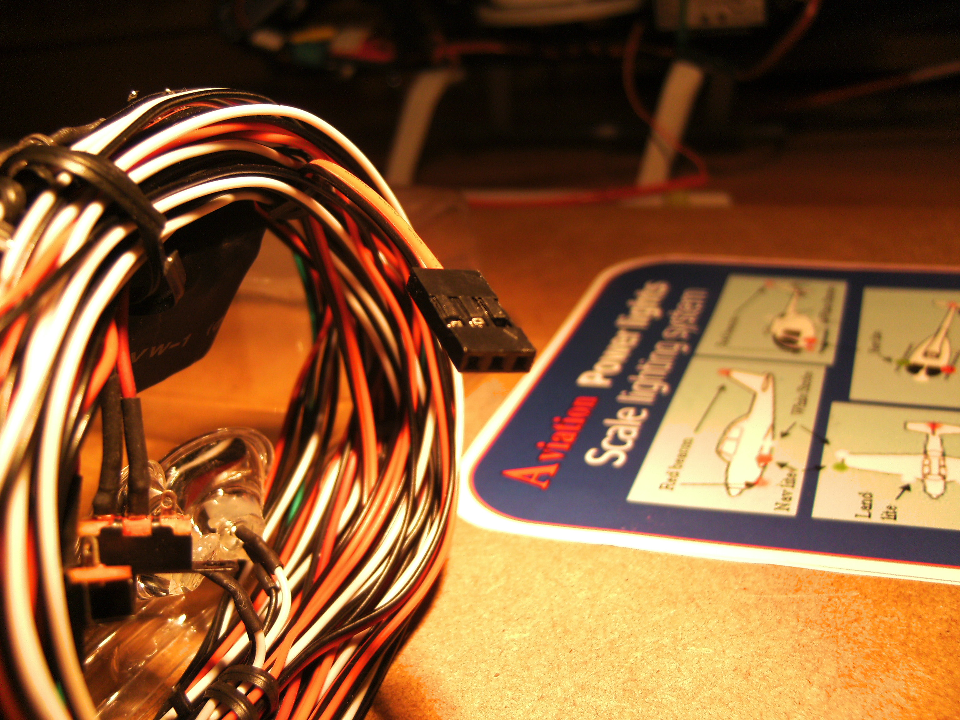

Als ich die Beleuchtung zum Testen kurz anschließen wollte - eigentlich an den Empfängersteckplatz "Aux" oder Kanal 7 (empfänger Multiplex RX7-Synth) - wollte der angelötete Stecker nicht passen. Muss da ein alter Servo-Stecker ran oder sollte ich mir lieber einen andern Platz zum Stromsaugen suchen?
Beleuchtungsset kam vom Händler.
Ich hänge mal ein Bild von dem Stecker an.

wenn der für 5V ausgelegt ist (Widerstände schon drin?) must nur die Buchse bischen anfeilen. Der RX hat recht stramm sitzende Passungen (als Verpolungsschutz, eben Graupner-kompatibel) - schau Dir mal einen normalen Servo-stecker genau an - da sind so leichte Phasen an einer Gehäuseseite dran.

japp Christian, leichte Fase an den Stecker, wie Wolfgang schreibt. Guten Rutsch

So, musste nur einwenig die Kanten schnitzen.
Es leuchtet und blinkt.
Die Landescheinwerfer sind zwar eher große Positionsleuchten mit schlapper Leuchtkraft - aber ich will ja auch nicht des Nachts im Dunklen Keller eine Landefläche ausleuchten.
