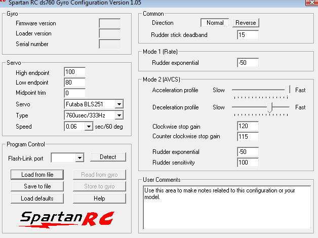

Hi Didi,
hier die Config ... des spartans ...
Servohebel und einstellung an der Funke poste ich dir später ....
Ach so .. ja im Gov benutz ich den Regler ... weiß jemand ob man das irgendwie dann weg bekommt, oder muss ich 300 .-€ für nen Jive ausgeben?
Gruß alex

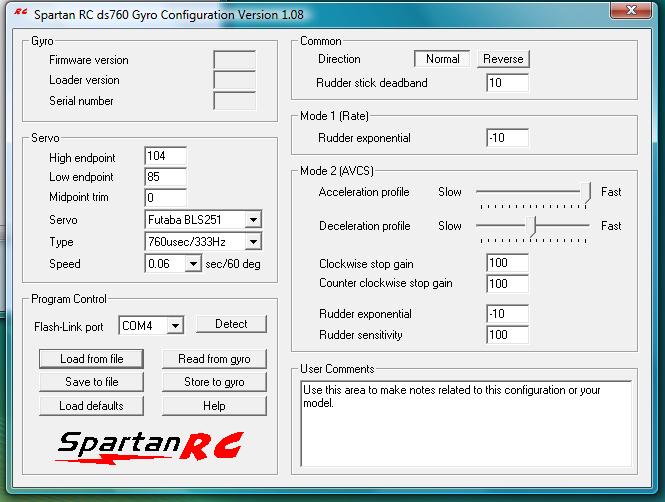

#6 Re: 600ESP & Spartan = Heckzuckeln
Das nachwippen, didi, kannst du über stop gain und deceleration verändern.
Über stop gain kannst du im grunde sagen, wie hart er einrastet, sprich, wie hart er gegen die wand fährt, über deceleration kannst du ihm sagen, ob er ein wenig zeit hat, auszulaufen, sprich ob er eine "knautschzone" hat.
beides zusammen muss angepasst werden um das wippen weg zu bekommen
bei mir schaut das ganze so aus
- Spartan.png (25.51 KiB) 978 mal betrachtet
