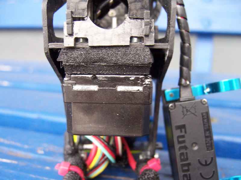

nach dem letzten Crash musste ich den Kreisel neu befestigen.
Was ist denn nun besser: wenig oder viel Dämpfung, sprich, 1, 2 oder 3 Dämpfungsschichten.
Ich hab es jetzt so gemacht (siehe Bild): eine Schicht Moosgummi, eine Platte aus CFK, zwei weitere Schichten Moosgummi.
Ist in diesem Fall zu viel nicht gut oder wie sind Eure Erfahrungen?

Hallo....also meiner Mainung nach sieht es ziemlich Abenteuerlich aus.....( instabil ).Es reicht eigentlich ein Originale Klebepad drunter zu pappen. Hab ich auch immer bei meinen 3 Gyros gemacht und noch nie Probs etc. gehabt.

Ich würde da auch nicht so einen Aufwand mit der Befestigung treiben, vor allem nicht im E-Heli, 1Lage Gyropad reicht da aus, wenn nicht, musst du den Fehler am Heli suchen und nicht an der Gyrobefestigung.
Selbst im V-Raptpor habe ich nur eine Lage etwas dickeres Mosgummi (Altes Mousepad) drunter, das wäre von der dicke Ca 2 Gyropads, ist aber auch etwas Härter.
