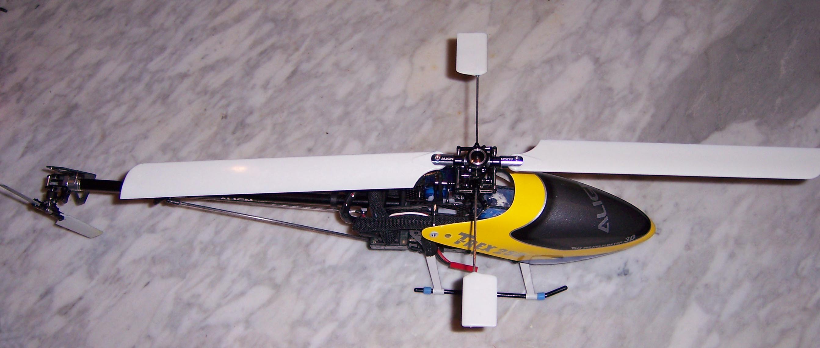

So heute bin ich mit meinem T-Rex 250 mit dem bauen fertig geworden .Natürlich wollte ich ihn gleich testen, in der Wohnung ging es nicht so gut aus Platzgründen . Naja also auf zum Platz . Als ich am Flugplatz einige Vereinskollegen traf die meinen T-Rex 250 bewunderten legte ich auch los …..
Ich muss sagen er überrascht mich .
Zunächst wackelte das Heck –also Sens runter . bei ca. 40 Sens blieb es richtig gut stehen .
Leider hatte ich noch kein Expo raufgeknallt und somit war der Rundflug nur unter sehr großem Stress durchführbar 
Ich flog den kleinen mit den „geraden“ Blätter und den eckigen Heckblätter
Aber im großen und ganzen ein super Hell . ich denke meine Drehzahl war nach Gefühl etwas wenig .Wenn ich meinen Drehzahlmesser mal wieder finde messe ich mal nach .

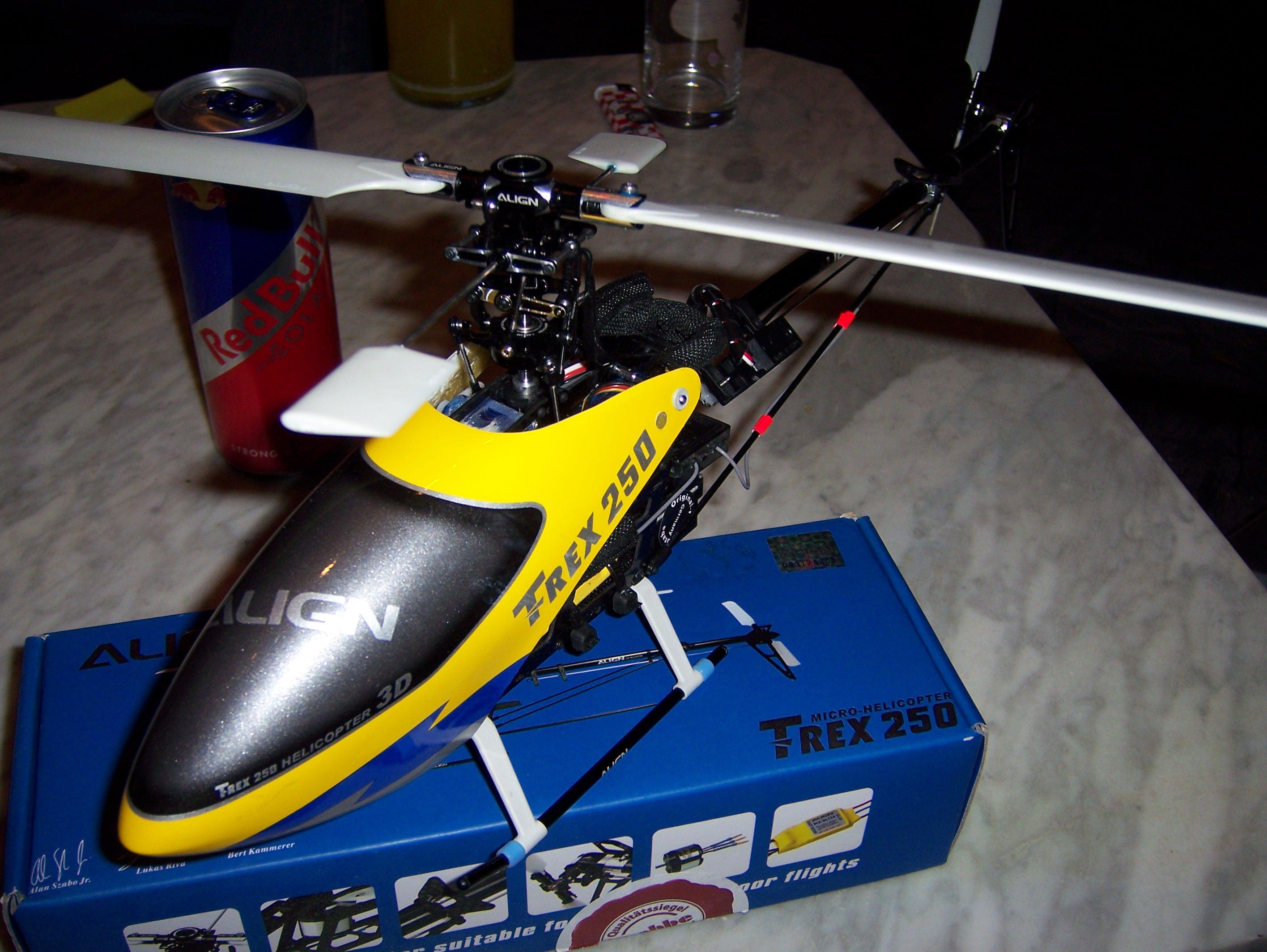

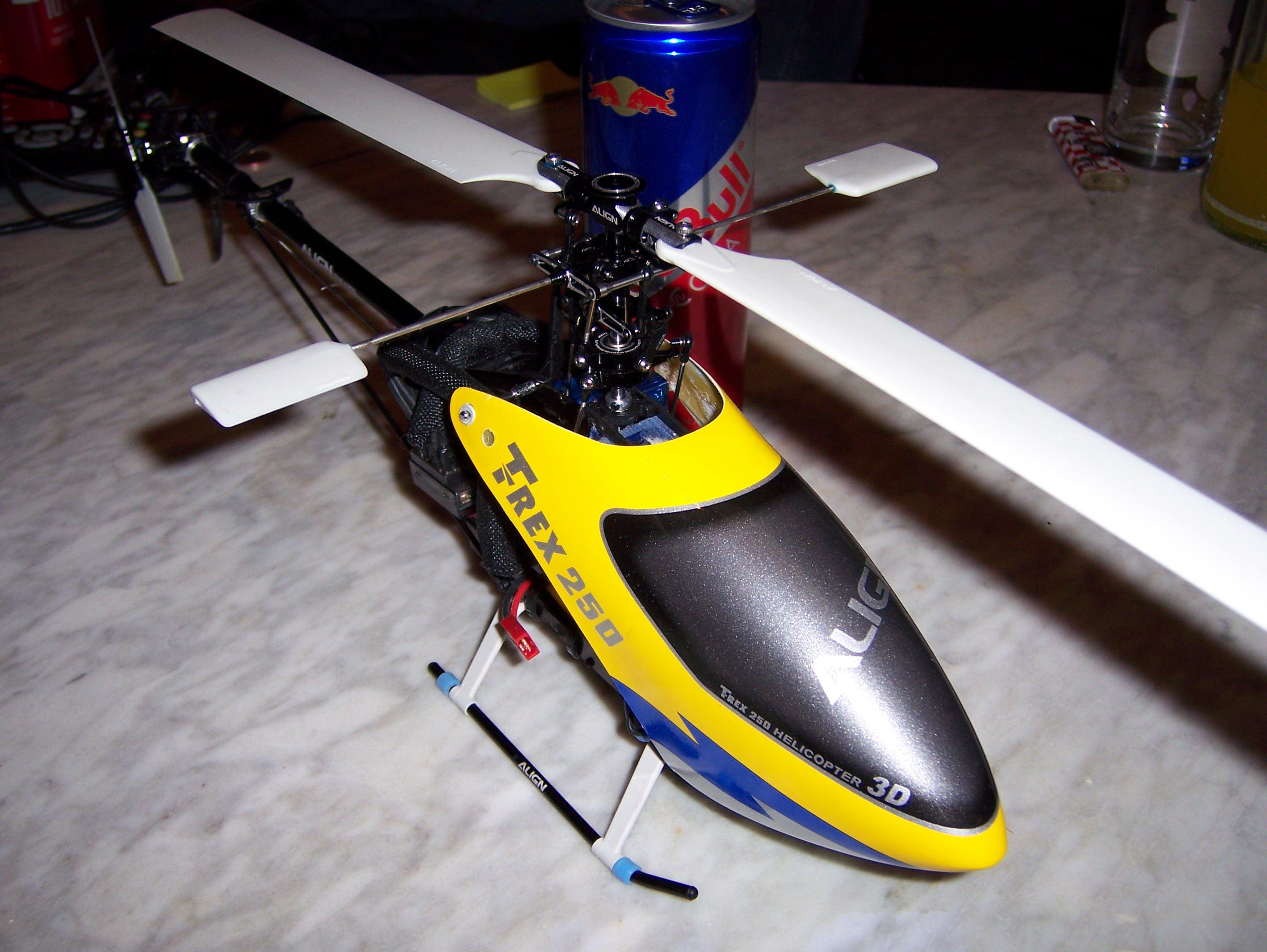

Ich habe euch mal ein paar Bilder für euch gemacht .
Auch das mit dem Heckriemen kann ich nicht bestätigen , bei mir ist immer über 1 mm Luft.
Mein persönliches Fazit ist:
Der Heli kann einem erfahrenen Helipiloten sehr große Freude erschaffen .Jedoch ist die Einstellung und die genaue arbeit eine Herausforderung.
Der Anfänger / Heckschweber sollte einen großen Bogen um den kleinen machen ..Ich war sehr überrascht über seine Agilität .
Ich rate jedem der an soeinem kleinen Heli gefallen findet ihn zu kaufen .Er wird zufrieden sein wenn er nicht das Flugverhalten eines 500er erwartet . Alles in allem ein gelungener Heli ( leider etwas teuer in meinen Augen ).!
In meinem Heli sind folgende Komponenten verbaut :(Abfluggewicht 350 g)
T-Rex250 Bausatz 200 Euro
3 hitec hs55 45 Euro
Ein robbe s3156 Hecksevo 38 Euro
Gy401 100 Euro?
Robbe 3s 950 mah 40 Euro
Fasst Empfänger 80 Euro
Insgesamt rund 450-500 Euro , ein stolzer Preis für einen 350 g schweren Heli :-P
Vielleicht helft der Beitrag dem ein oder anderen bei seiner Entscheidung

HeliVirus hat geschrieben: Zunächst wackelte das Heck –also Sens runter . bei ca. 40 Sens blieb es richtig gut stehen .
Gy401 100 Euro?
Hallo !
bei dir wackelt das Heck mit deinem Setup bei 40% Sens gar nicht ?
Ich meine wenn du abhebst und vor dir schwebst bewegt sich NICHTS hin und und her ?
so wie man es von einem 500er oder 600er gewohnt ist.
Wir haben insgesamt mittlerweile 8 Supercombos mit GP750 Gyro und DS 420 Heckservo im Einsatz, bei allen das gleiche:
selbst bei nur 15% Sens pendelt das Heck leicht, es geht so und ist gerade schwebbar, beim Herumfliegen ist es dann besser bzw. stört nicht
so sehr oder es fällt nicht so auf.
Bei ca. 30 % Sens ist es unschwebbar und unfliegbar, etwa so wie wenn man beim 600er - 200 % Sens einstellen würde.
