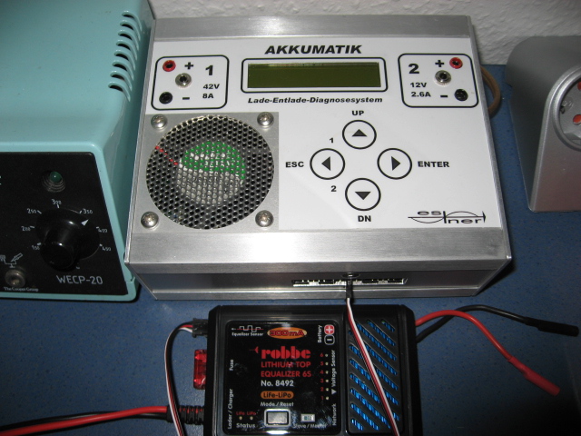

Agrumi
Beiträge: 7861
#9 Re: Balancer für A123/Lifepo (Akkumatik)
Beitrag von Agrumi »
chris.jan hat geschrieben:Ja, das geht, aber kann der Equalizer auch A123/Lifepos?
ja,kann er!
auf dem bild unten links kannst du es sehen. :wink:
steht auch mittig auf dem teil...LiFe und LiPo. :P
Zuletzt geändert von Agrumi am 14.01.2009 16:20:15, insgesamt 1-mal geändert.
#10 Re: Balancer für A123/Lifepo (Akkumatik)
http://de.robbe-online.net/rims_de.stor ... w/1&2D8492
und da ist die Beschreibung, wo es auch steht. Weiter unten...
