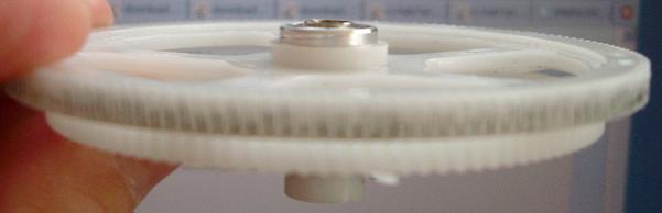

Hier mal ein Bild meines "Problems".
- Ups...
- Freilauf.jpg (10.02 KiB) 647 mal betrachtet

Ich werde in diese Spiralrille etwas Loctite machen und dann die Hülse wieder eindrücken oder?

Loctite hat nix gebracht. In der Aluhülse ist auch so eine spiralige Einfräsung, sieht aus wie ein Gewindegang, ich vermute mal wenn der Motor falsch läuft (was beim Andrehen des 450TH eh oft passiert) dann "schraubt" sich der Freilauf raus.
Ich bin jetzt etwas überfragt wie man das in den Griff bekommen könnte, ne Schraube als Fixierung wäre wohl etwas knapp....
