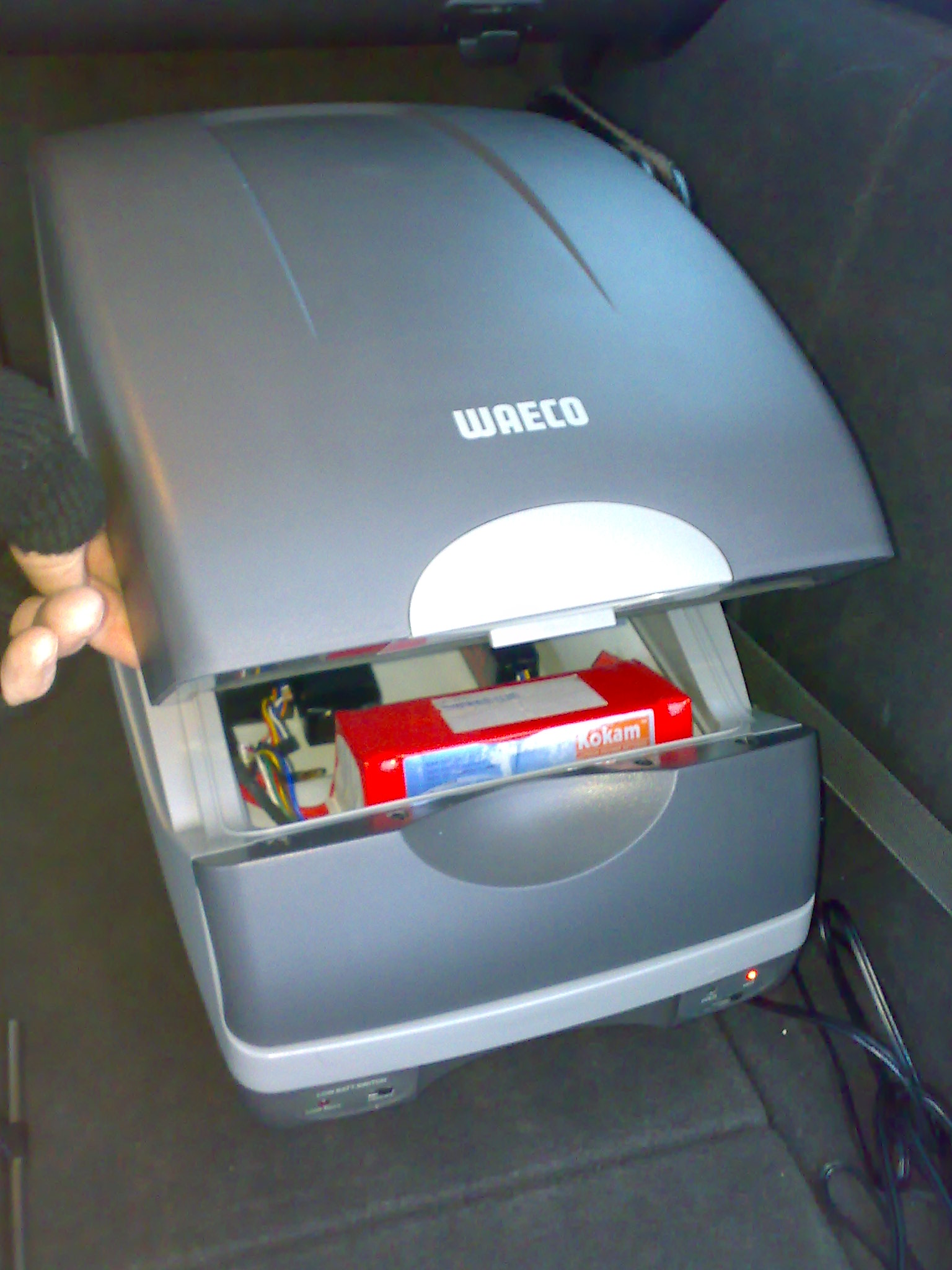

Hi Leute,
wie vermutlich alle, die bei dieser Saukälte noch draussen fliegen möchten und nicht Benziner fliegen, nervte ich mich auch immer mangels Leistung der Lipos. Nun habe ich das für mich ideale Tool gefunden: Waeco Kühlbox (hot/cool) fürs Auto. Das Teil funktioniert genial, wird angeblich 60 grad heiss, jedoch die innentemp. auf den Innenregalen ist so um ca 35 Grad. Also sehr ideal um die Lipos zu heizen, oder warm zu halten. Es ist die wahrste Freude die echte Power der Akkus auch bei minus 6 Grad wieder zu spüren und kosten tut das Ding auch nicht all zu viel. Habe Fr.120.-- ( ca Euro 80.--) bezahlt.
....und der Sommer kommt ja auch wieder, dann kann ich neben Akkus abkühlen, auch noch ein kühles Helles mitnehmen ;-)
