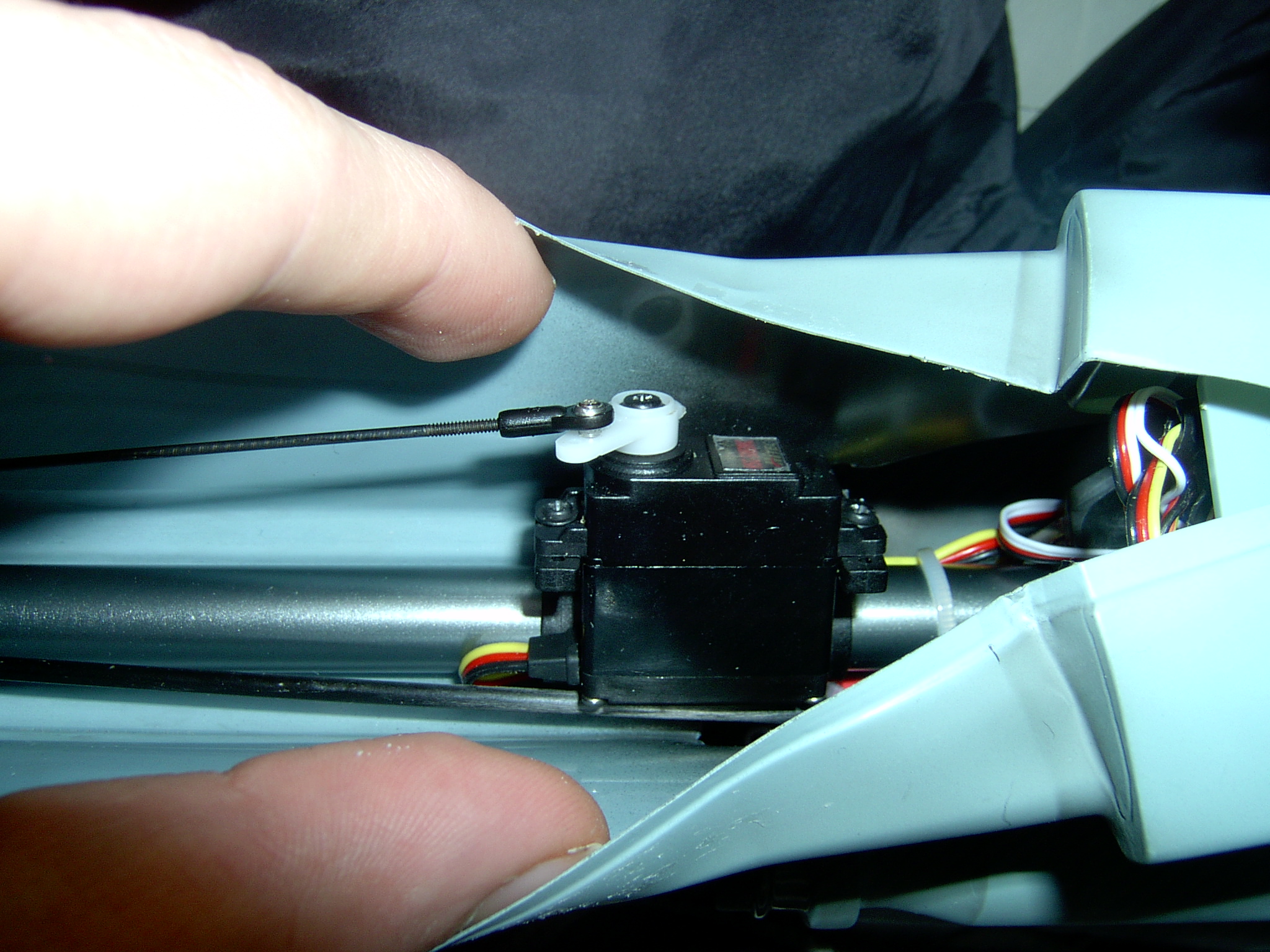

Maik262
Beiträge: 2906
#9 Re: Cobra-Aufbau
Beitrag von Maik262 »
Ich mache demnächst mal ein Bild vom Servoeinbau, muss dazu aber wieder den Rumpf entfernen (mal sehen, ob ich morgen dazu komme).
Ich hab mein Servo eigentlich so eingebaut, wie es in der Anleitung steht, nur dass ich es weiter verdrehen musste.
Maik

Maik262
Beiträge: 2906
#12 Re: Cobra-Aufbau
So, habe es endlich mal geschafft ein Bild zu machen, wie ich mein Heckservo eingebaut habe.
Bin zwar "nur" am Schweben, aber selbst da sieht er Klasse aus. Das einzige was ich festgestellt habe ist, dass er Hecklastig ist, selbst wenn ich meinen 2400er Kokam ganz nach vorne schiebe. Hab mir schonmal Blei besorgt.
Ich hatte die Idee, als schwarze Blätter die M-Blades drauf zu machen, aber erstmal sehen, wo ich die herbekomme und was die kosten. In der 400er Länge kosten die 35Euro bei Hood.de. Hat überhaupt schon jemand Erfahrungen mit M-Blades auf einem 450er gemacht?
Maik
