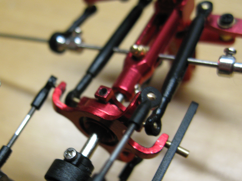

mittem im flug mit den aluteilen machte es "klack" und einer der kugelköpfe an der TS ging raus!
ja sie sind mit einem gewinde in die ts reingedreht, und ja das gewinde ist im flug rausgerissen!
OHNE ABSTURZ, einfach so im flug ... leute das suckt!!!

Servus,HeliBoon hat geschrieben: mittem im flug mit den aluteilen machte es "klack" und einer der kugelköpfe an der TS ging raus!
Hast Du wirklich ein Gewinde bzw. deren Reste gesehen ?
Erstaunlich ! Die Kugeln sind nämlich mehr schlecht als recht eingeklebt. Zumindest bei den z.Zt. bei ebay angebotenen Kits.
Ich habe die erst einmal alle entfernt und dann alles mit Loctite verklebt. Jetzt hält´s .

#7 Re: Walkera 4G3 Umbau Probleme
JA da is n gewinde dran. ohne witz...
kann die auch wieder reindrehen, blos ziehen sie nicht mehr ganz an, und man kann es dann ganz einfach mit den fingernägeln wieder rausziehen!
habe mir auch schon überlegt wieder mit loctite reinzukleben, aber irgendwie kommt mir vor ist da jetzt zu viel spiel,
naja wie gesagt ich persönlich bin schwer entäuscht, denn am flugverhalten hat sich nichts geändert *lach*
naja bei mir is das teil ausgerissen, und bei maxie waren die blatthalter im a... und beide unsere rotorköpfe hatten unterschiedliche masse,
gleich wie die blatthalter ... das kanns doch nicht sein, odeR?

hier nochmal 2 bilder um das gewinde zu bestätigen *smile*dmkoe hat geschrieben: Hast Du wirklich ein Gewinde bzw. deren Reste gesehen ?
lg, heliboon

#9 Re: Walkera 4G3 Umbau Probleme
Aha !
Dann hast Du bereits eine der mittlerweile zahllos angebotenen 2nd-Edition Alukit´s .
Meiner ist noch aus der schrottigen ersten Serie.
Speziell in den US-Foren wird ja sehr viel geschrieben wegen den Nachbauten der Nachbauten der Nachbauten.......
