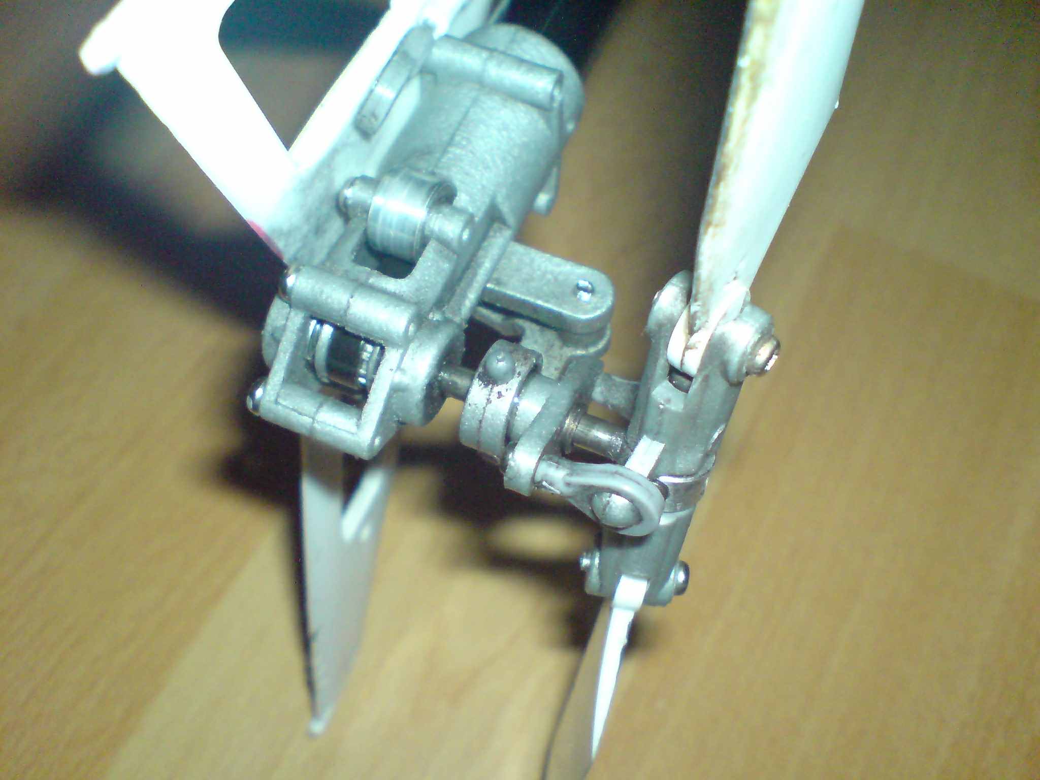

Hallo Allerseits,
weil ich so geizig bin, suche ich das billigste gute Heck für den T-Rex 450.
Ich habe meinen grauen T-Rex X auf XL verlängert, weil der kurze Riemen gerissen ist. Nun habe ich an meinem Heck noch das Teil mit den grauen Plastik Kugeln (siehe Bild) mit dem Hebel ohne Kugellager.
Welches Heck sollte man mindestens haben um den T-Rex mit dem LTG 2100 ruhig stellen zu können? Welches ist das günstigste? Muss ja nicht von Align sein, es gibt ja zahlreiche Klone. Reicht die Brücke mit Hebel oder muß man auch die Blatthalter wechseln? Blätter reichen die billigsten, nehme ich an?
Wie ist
- A. Heckrotorsteuerbrücke mit Umlenkhebel für 12 Euro von Align HS1175T
oder
- B. Hecksteuerbrücke Anlenkung - Set für 18 Euro von Align HS1198T (scheint nur einen anderen Hebel zu haben?)
- C. Metall Hecksteuerbrücke / Anlenkung für 20 Euro von Align HS1200T
oder von anderen Herstellern, was passt und ist günstiger?

Ich hab das Heck vom CopterX. Läuft problemlos. Man sollte vorher nur mal alle Lager und Verschraubungen prüfen. Beim Alu-Heck sind PMGs sehr zu empfehlen. Vor allen Dingen mit nem schwächeren Servo kann der LTG sonst nicht seine Qualitäten voll entfalten.

Ich finde er hat schon recht die Frage zu stellen. Schliesslich sucht er nicht das billigste Heck sonder das billigste gute Heck. Ich hätte vieleicht dach dem güstigsten guten Heck gefragt.
Schau mal hier http://www.rchelifan.org/viewtopic.php? ... hilit=heck rein. Da habe ich ein paar Hecks verlinkt und etwas zum CopterX Heck geschrieben.

relau
#10 Re: Das billigste gute Heck gesucht
Beitrag von relau »
Hallo Allerseits,
danke für die Links. Also taugt A für 12 Euro nichts? Aus HK kommen ja noch Steuern dazu, wären dann also 25 Euro für das billigste gute Heck.
@ Sicherheit. Zur Beurteilung von Risiken werden im allgemeinen zuerst die Wahrscheinlichkeiten betrachtet. Die Wahrscheinlichkeit das das billigste HeckRotorblatt von Align (für 4,95 Euro bei Freakware z.B.) weg fliegt ist sowas von niedriger als das sich jemand mal eben verknüppelt, das man über die Sicherheit von Align Plastik Teilen nicht diskutieren muß. Sonst würde hier kaum jemand überhaupt Modelle fliegen, denn alle Modelle stellen eine Gefährdung dar, auch die aus VollAlu. Abgesehen davon sind Plastik HeckRotorblätter weniger empfindlich gegen Bruch als Blätter aus Karbon und zwar deutlich.
Also immer locker bleiben und den ganzen Text lesen, nicht nur Überschriften.
Also zurück zum Thema, hat niemand ein gutes Heck unter 25 Euro?

relau
#15 Re: Das billigste gute Heck gesucht
Beitrag von relau »
ich sehe das auch so, nur weil etwas gleich aussieht muß es nicht auch gleich gut sein. Ich möchte nur noch Teile kaufen, mit denen andere gute Erfahrungen gemacht haben. Am Besten mehr als einer, wie bei den Copterx Teilen.
Und 25 Euro für das komplette Heck mit Halter und Riemen ist kaum zu schlagen. Habe grad das Set für 15 Euro mit PP bei ibäh gesehen.
Mit Osmot habe ich leider die denkbar schlechtesten Erfahrungen machen müssen. Da kaufe ich garantiert nie wieder auch nur irgendwas. Hat aber nichts mit KDS Teilen zu tun.
Hat niemand den LTG erfolgreich mit dem normalen Align Heck (A)?
