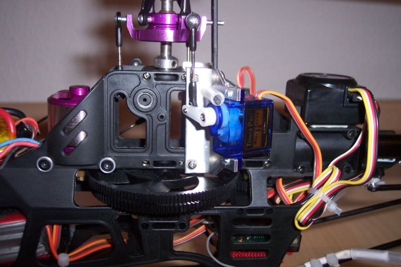

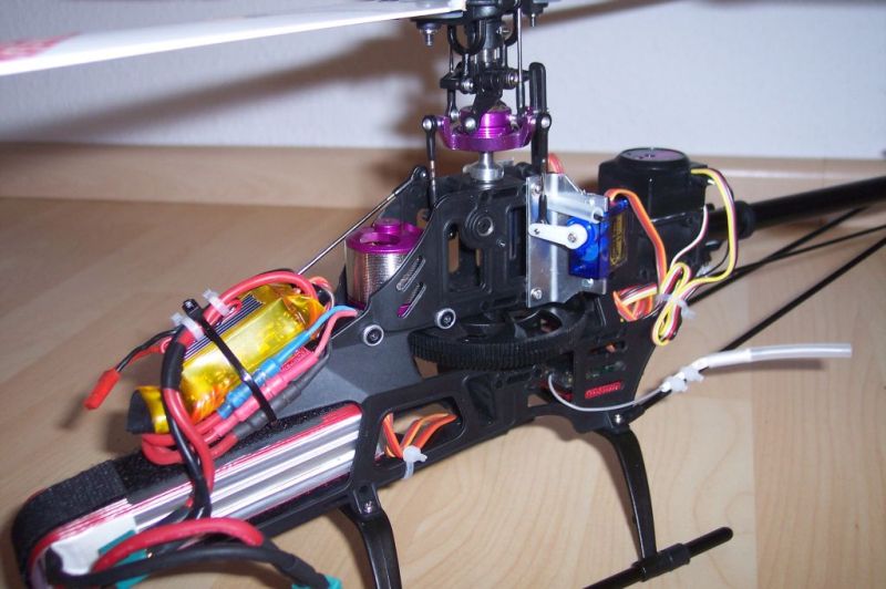

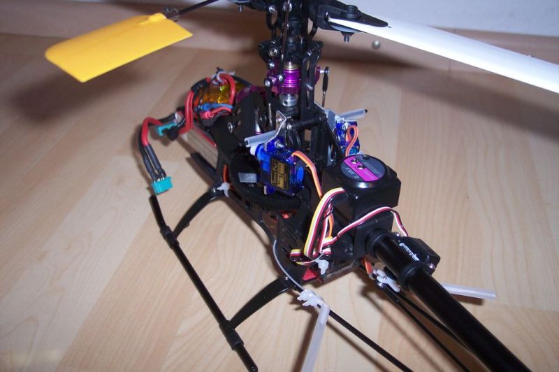

Eines Tages packte es mich und ich entwarf ein Chassis für ihn und ließ es bauen, das Ergebnis ist hier zu sehen. Nachdem ich die verbauten CopterX-Teile aber wieder für einen Scale-Heli benötigte, zerlegte ich das Chassis wieder, ohne es je geflogen zu haben...
Nun da ich schon ganz gut fliegen kann und inzwischen einen T-Rex 500 ESP habe, baute ich den Belt wieder mit dem Original-Chassis auf, nahm die Servohalter aus dem ersten Eigenbau-Chassis und baute den Belt auf Direktanlenkung um, da die Umlenkhebel sehr viel Spiel verursachten. Ich stellte ihn so gut es ging ein, kaufte einen EK2-0704B HH-Gyro, montierte ein S3154 ans Heck und flog damit. Er flog so katatstrophal, dass ich mir wieder Gedanken machte was ich nun noch tun müsste, damit der Belt einigermaßen gut fliegt...
Einige Bilder des Original-Chassis, mit der Direktanlenkung:
Der Rotorkopf ist recht tückisch, wenn er nicht richtig eingestellt ist und die Anlenkpunkte der "O-Gestänge", welche vom Pitch-Kompensator zur Paddelanlenkung gehen nicht 100% in einer Ebene mit der Hauptrotorwelle stehen, wird die Mechanik sehr schwergängig und klemmt sogar. Trotz dass ich alles so gut wie es ging eingestellt hatte, mit neuen Gestängen alles so leichtgängig wie möglich war, wollte er nicht so richtig den Steuerbefehlen folgen sondern eierte ganz schön in der Gegend herum...
