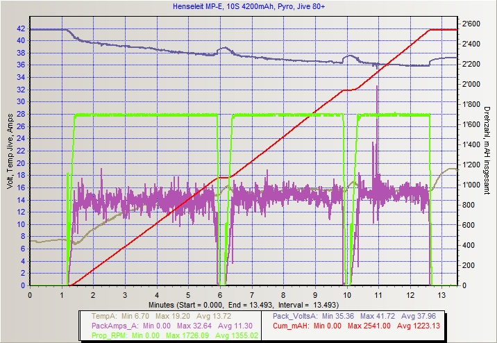

Ich flug kleine langsame Achten und Kreise. 1700U am Kopf. Anbei die geloggten Daten.
Mich erstaunt, mit wie wenig Saft der auskommt. 11.3 Ampere im Durchschnitt. Da komm ich mit den 4200er Akkus ja fast auf 20min! :shock:
mich nicht
man sieht schon optisch, daß da mehr als 11A im schnitt fließen.
eher 14A. im zweiten und dritten flug sind es wohl 15A
wenn du die flugpausen mit 0A auswertest ist klar, daß so wenig dabei rauskommt.
TDR
heliminator
Beiträge: 2287
Registriert: 23.10.2004 22:30:08
#6 Re: MP-E, 10S, Pyro 30-12 -> 11.3 Amp
Beitrag von heliminator »
ja, richtig....
durchschnittliche Drehzahl 1355... :wink:
wenn Du ihn bis morgen stehen lässt, hat er sogar fast garnix verbraucht... :mrgreen: SCNR
Sag mal noch, vieviel Du nachgeladen hast, und was für Blätter drauf sind, bitte.
Grüsse,
Christian

Nicht so agressive bitte ;-). Spass bei Seite. Ihr habt ja recht, beim Erstflug waren eben ein paar Pausen drin. Ich meinte auch nicht, dass dies das Mass der Dinge sein soll.
Ich war trotzdem erstaunt.
Zu den Fragen:
12er Ritzel
Regleröffnung: 70%
Blätter: NHP Razor Pro Blades 600mm
Ich habe 2700 Nachgeladen.
Bin diese Woche noch im Urlaub. Fliege auch lieber mit mehr drehzahl. Habe nun ein 15er Ritzel. Werde dies verbauen und einen neuen Graphen Posten.

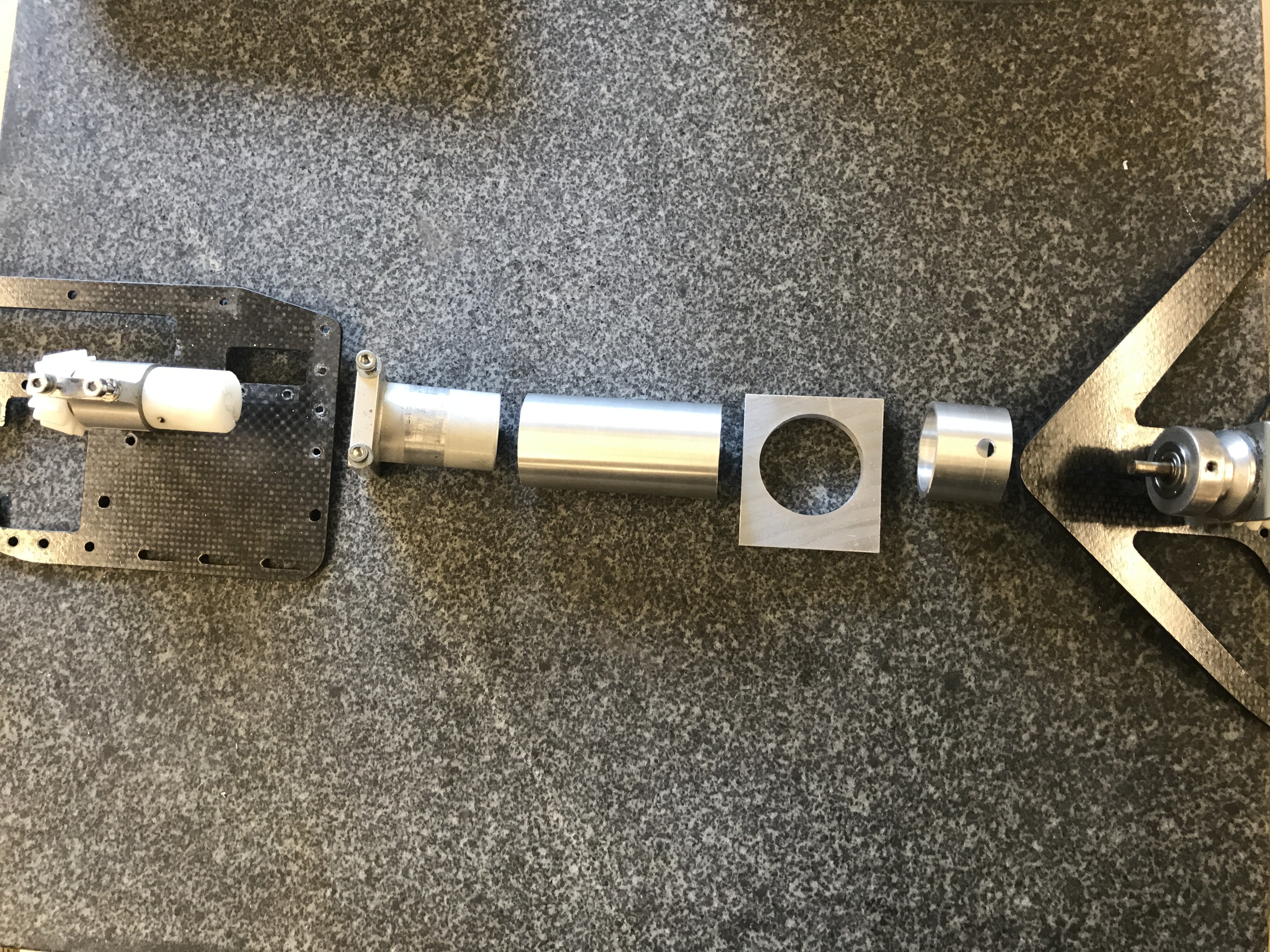

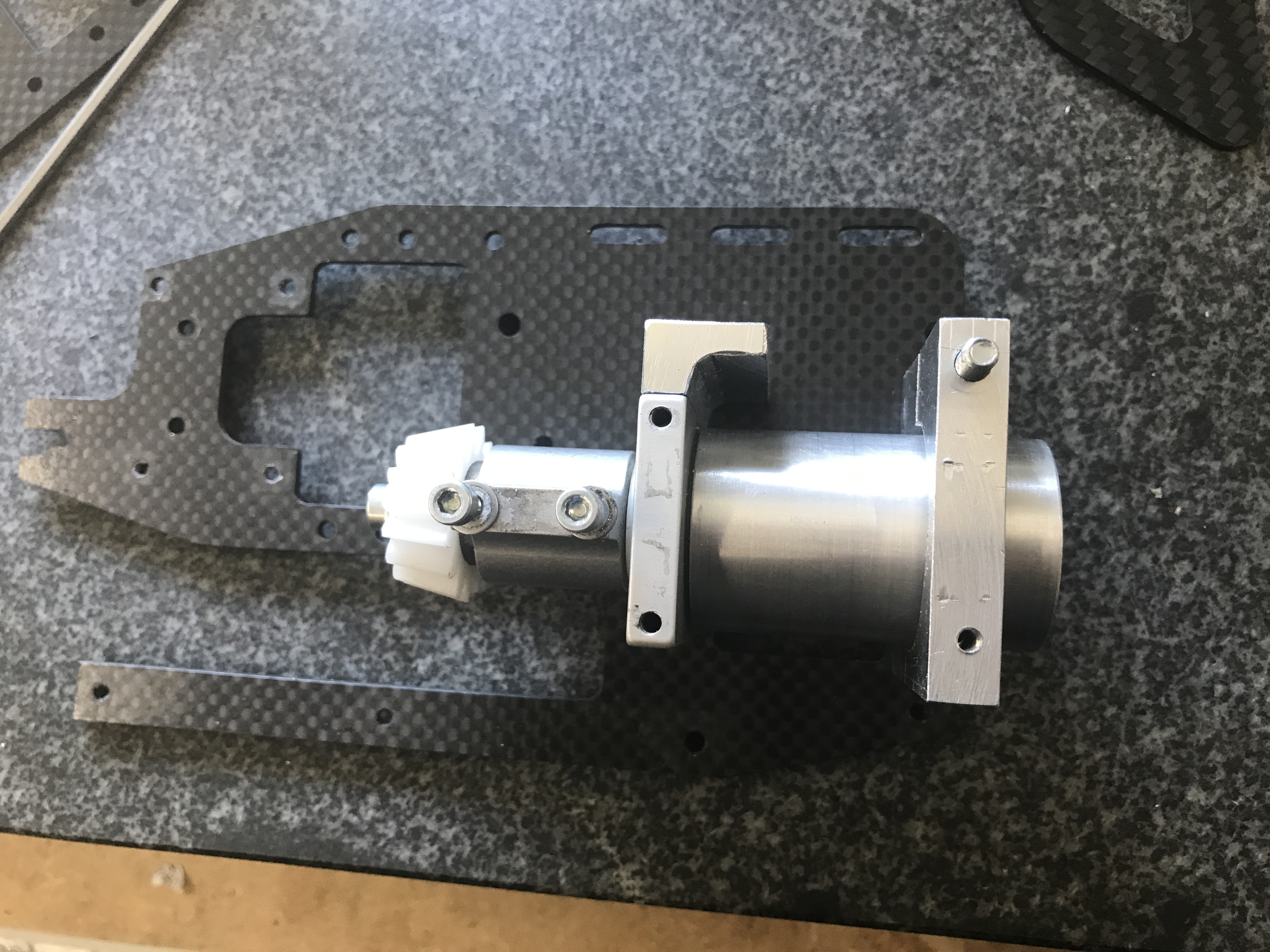

Ich habe noch drei MP-XL und alle brauchen bei moderater Flugweise recht wenig "Saft". Über 20 Minuten Flugzeit mit 12S 5000mah sind problemlos machbar. Allerdings will ich das eigentlich gar nicht. Erstens wirds irgendwann anstrengend, zweitens wollen andere den Platz auch mal nutzen und drittens macht ein wenig rumbolzen auch Spaß.

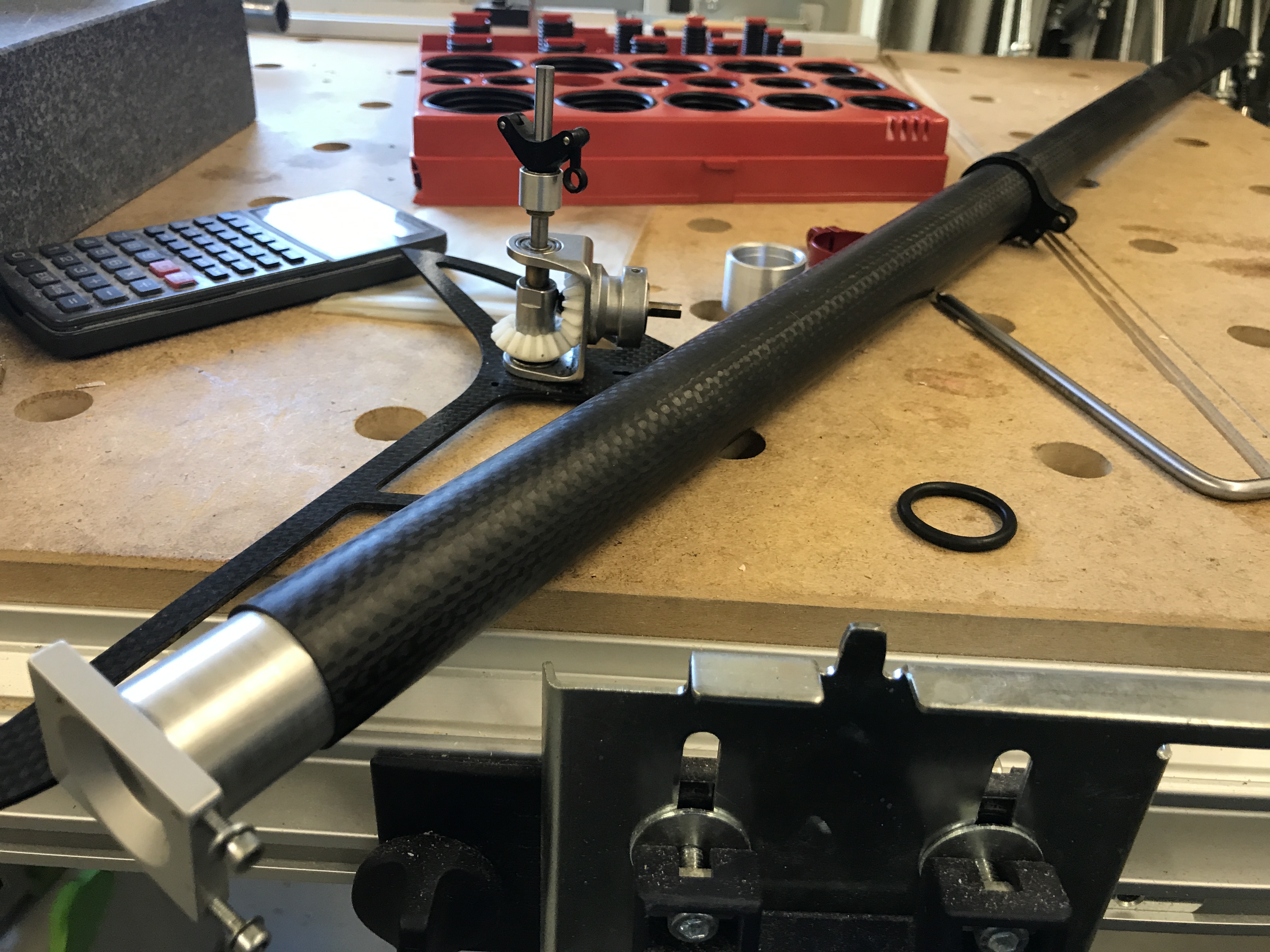

Im direkten Vergleich mit anderen Mechaniken fällt auf, dass der alte MP für schwache Lipos und hohe Effizienz im Antrieb ausgelegt wurde. Da ich aufgrund eines Schadens keinen Ersatz für die Heckrohre gefunden habe, wurde vor kurzem einer von meinen MP's umgerüstet.
Beiträge: 63978
#13 Re: MP-E, 10S, Pyro 30-12 -> 11.3 Amp
Magst Du evtl. ein paar Worte zu dem Umbau verlieren?
Was ist das neue Heckrohr für eins?
Und was genau musstest Du alles anpassen?
Chris Lange
Beiträge: 8
Registriert: 20.09.2007 23:26:32
#14 Re: MP-E, 10S, Pyro 30-12 -> 11.3 Amp

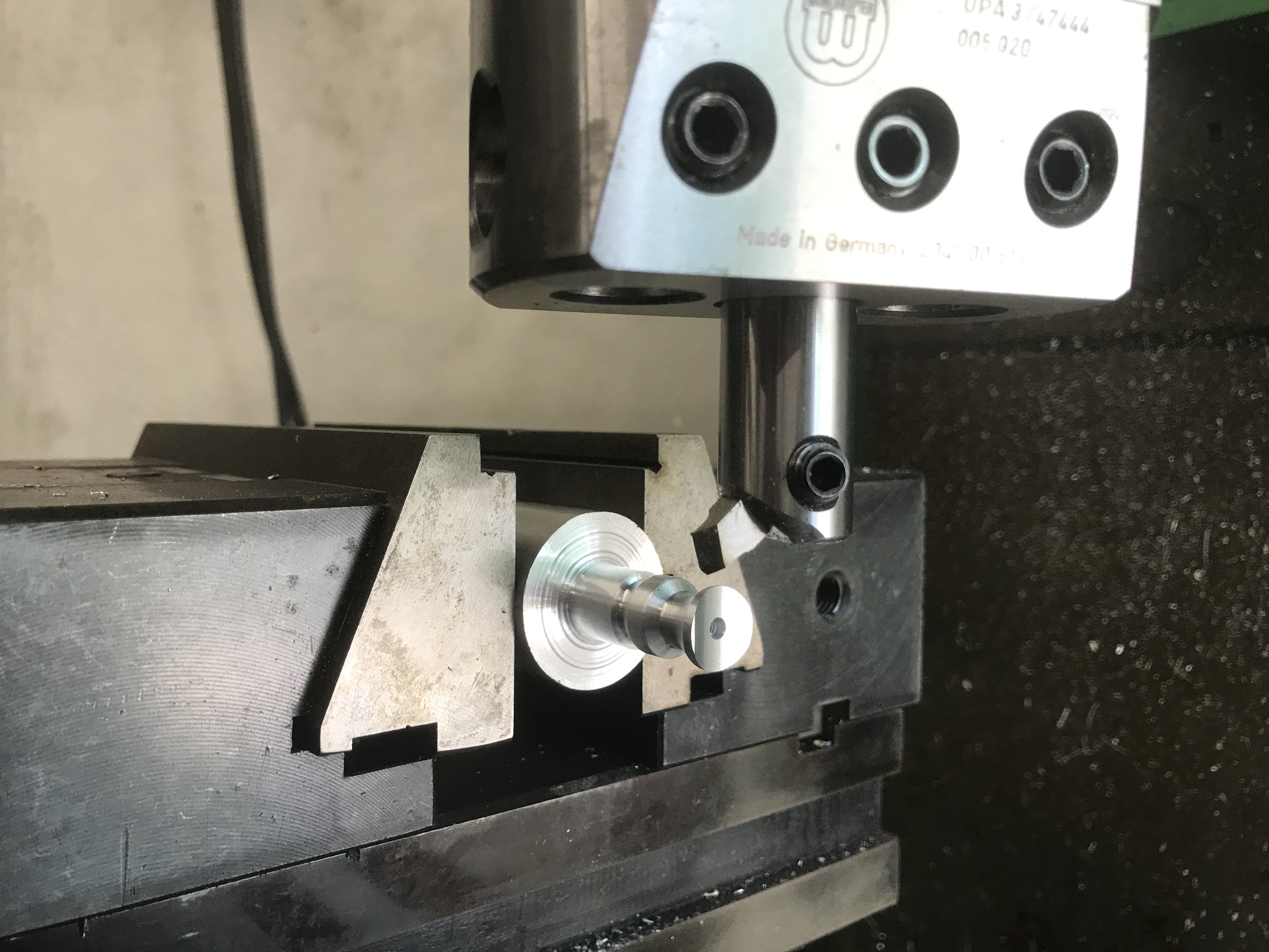

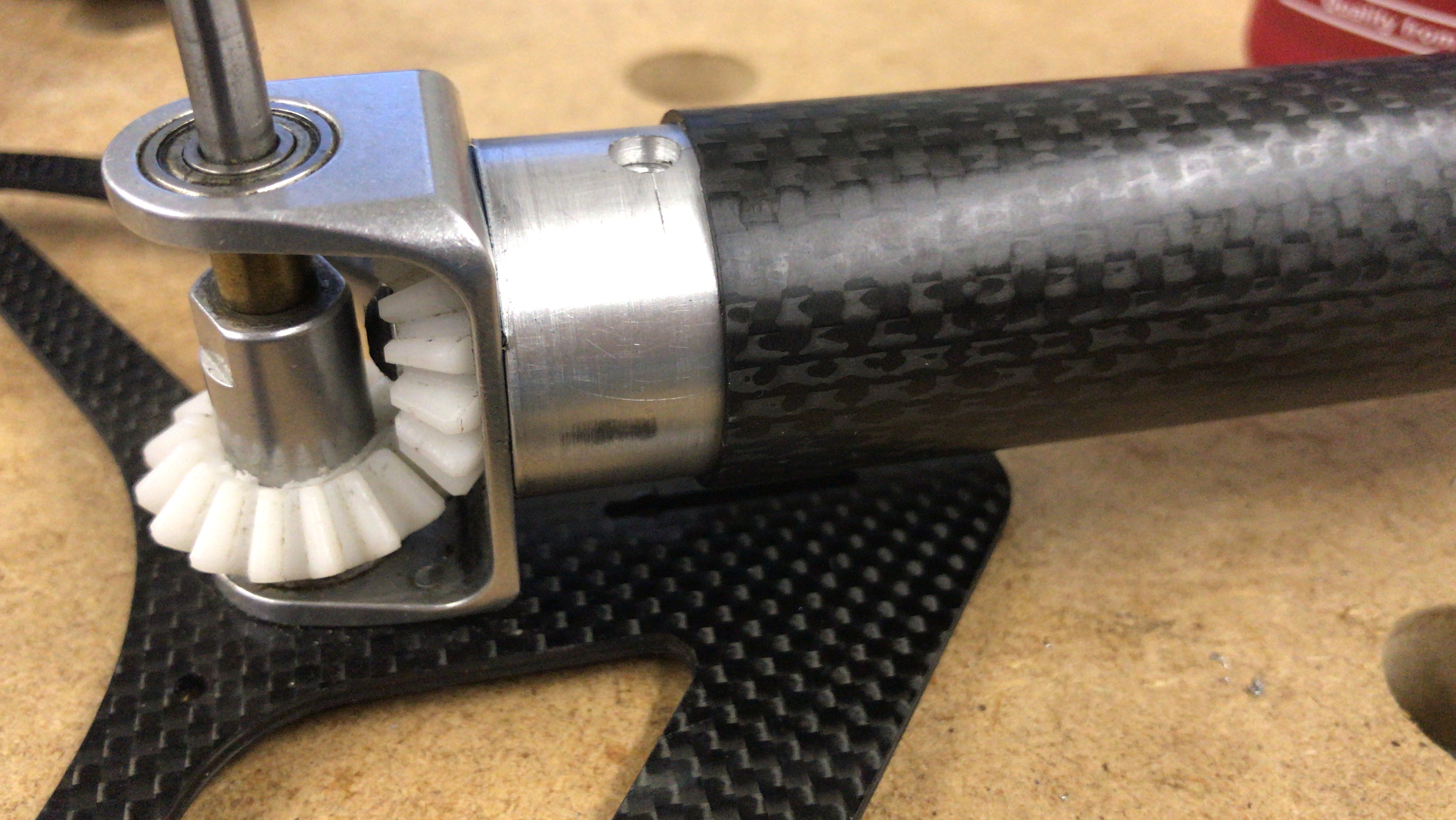

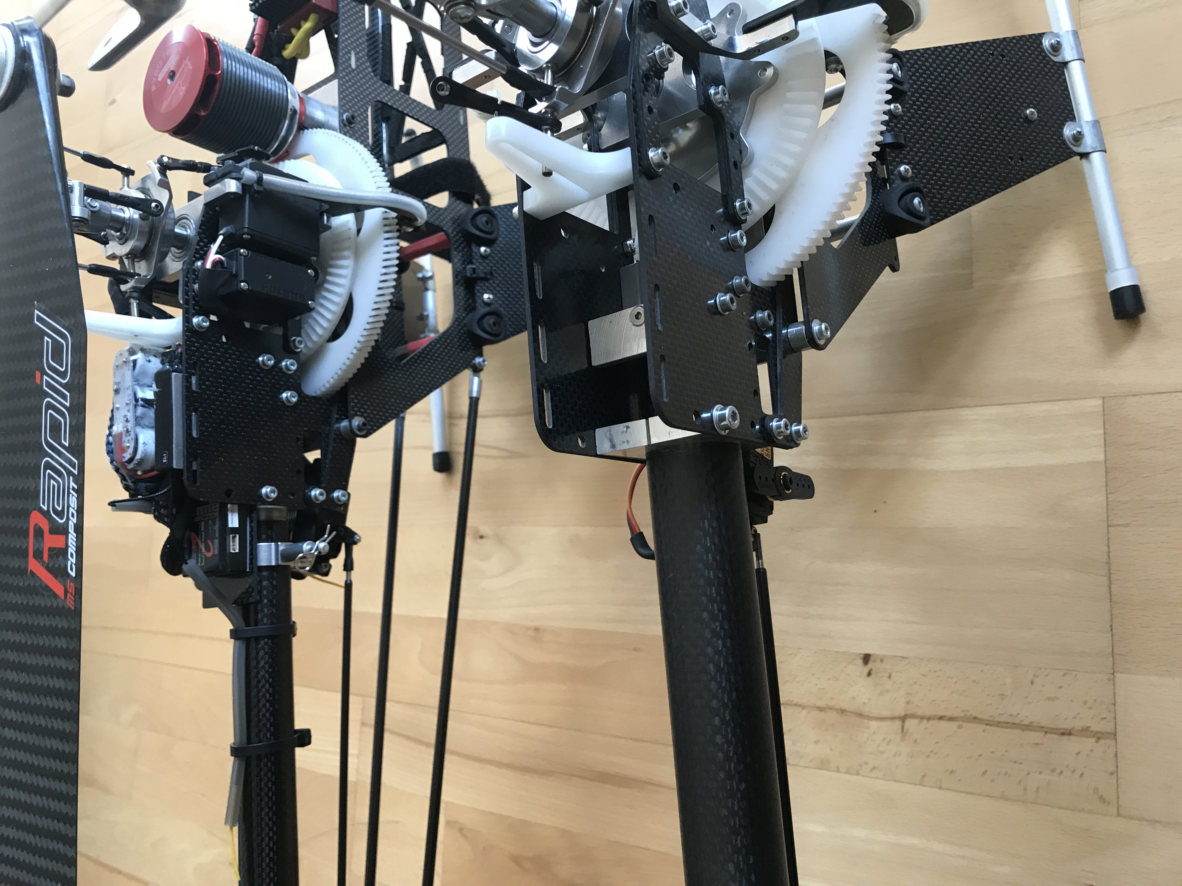

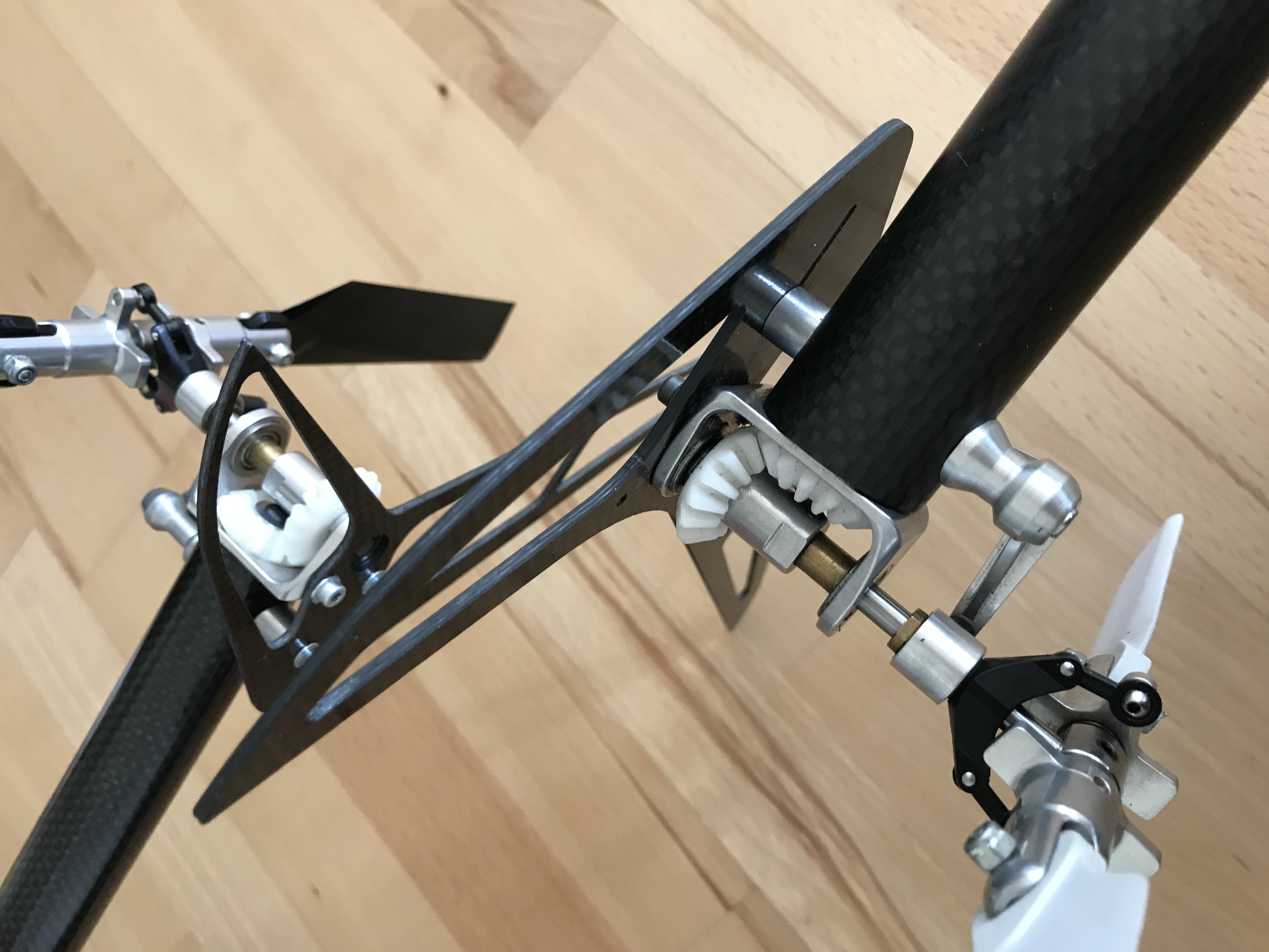

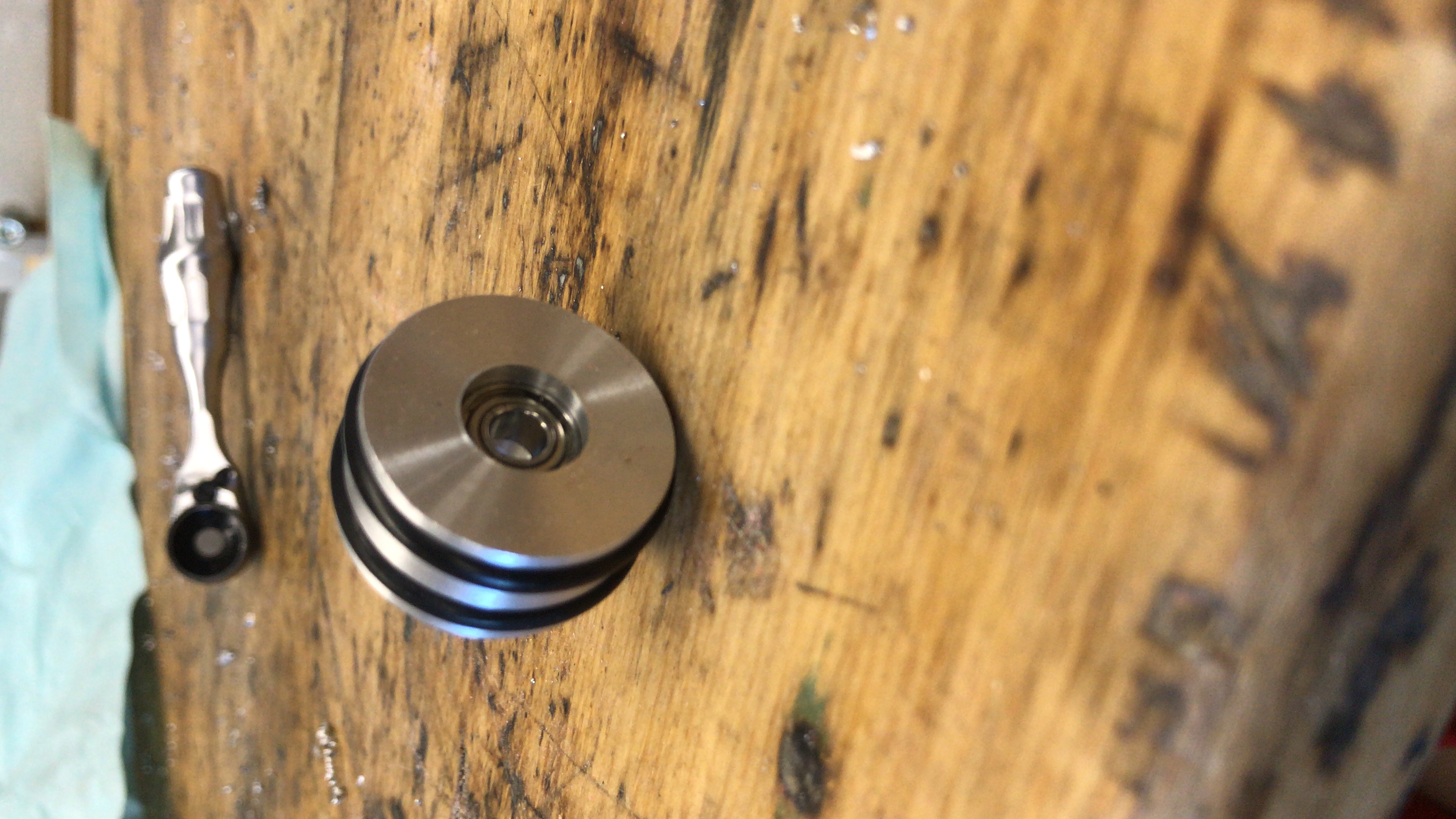

Beitrag von Chris Lange »
Klar gerne.

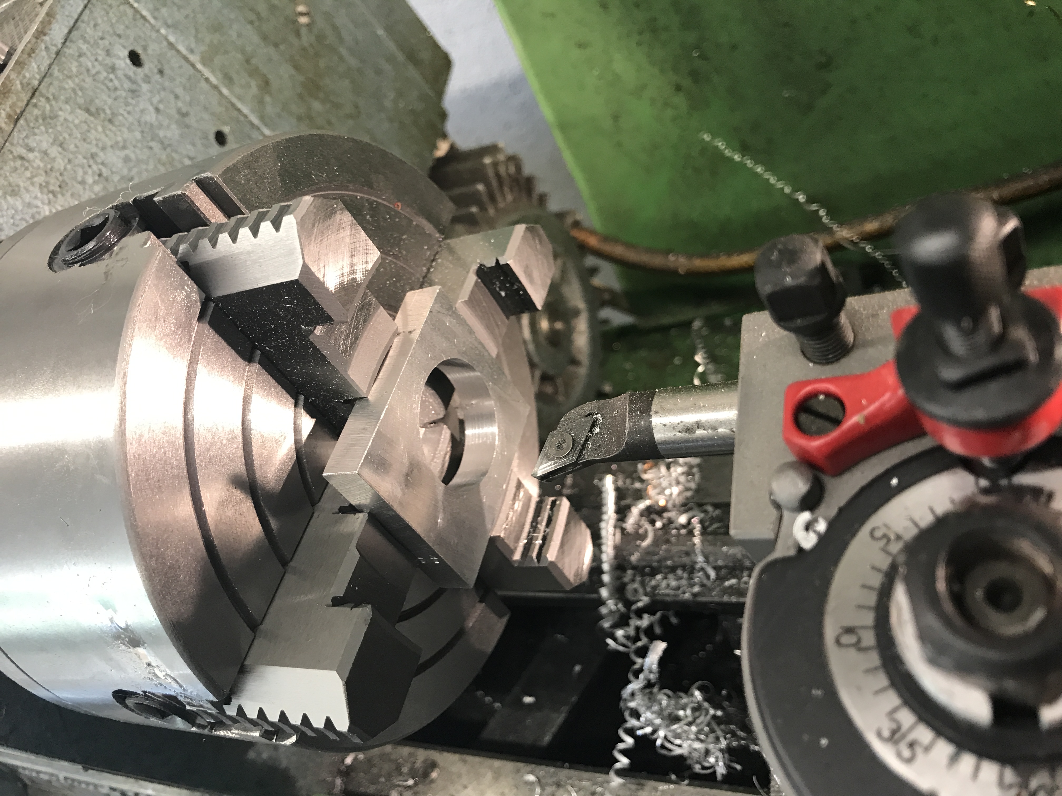

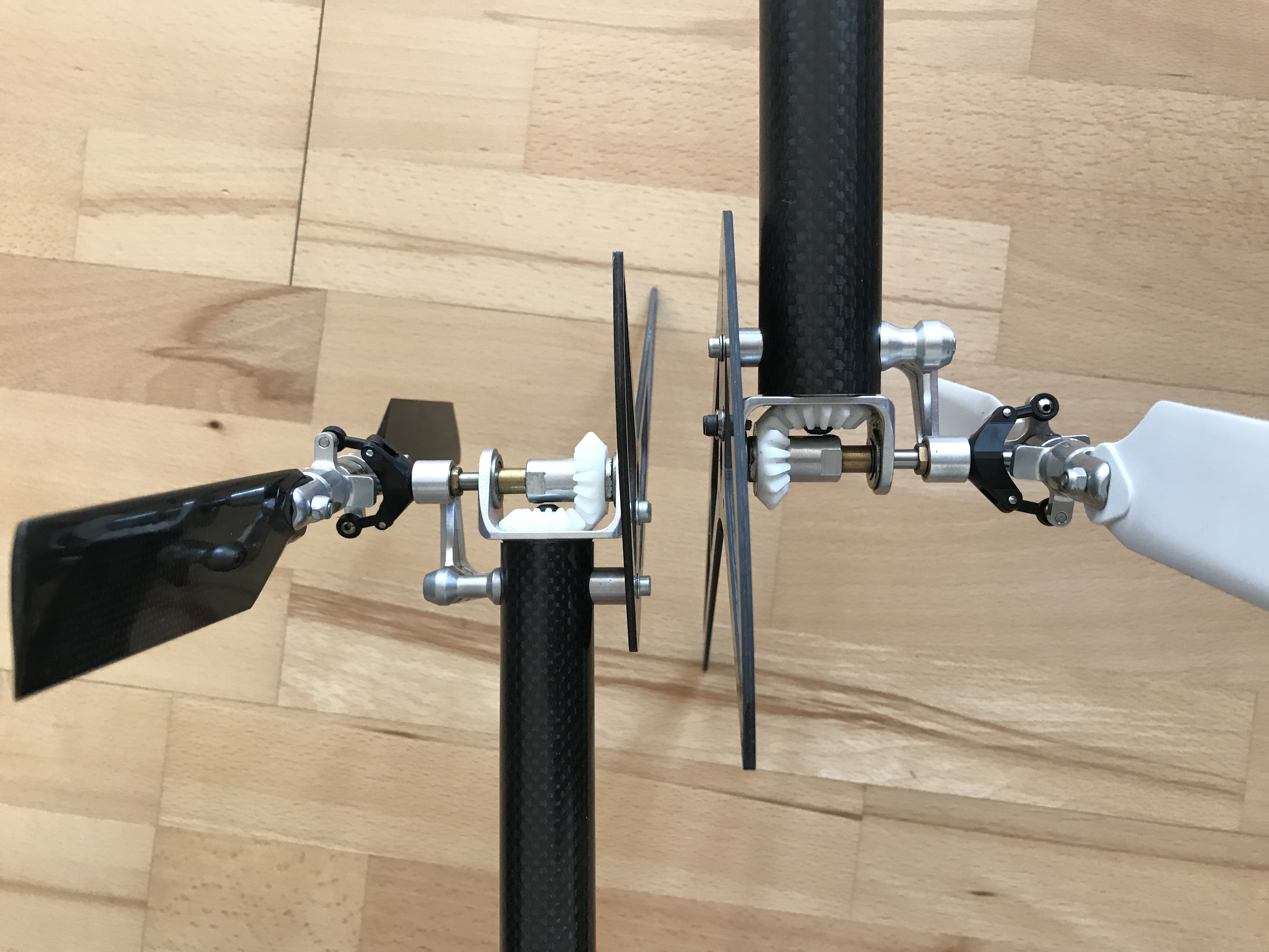

Das Heckrohr stammt von micro Heli. Da die Ursprungskonstruktion das Heckrohr Innen wie auch Aussen aufnimmt, war die größte Herausforderung ein Rohr zu finden welches Innen wie Außen präzise definiert ist. Konstruktionsbedingt folgt der Umbau 1:1 der Auslegung von Jan Henseleit. Das 30mm Heckrohr von micro Heli hat 1mm Wandung und ist Aussen wie auch Innen geschliffen. Für die Aufnahme des 30iger Heckrohr im Chassis wurde ein Adapterrohr gedreht. Dieses habe ich auf das Originalteil mit Loctite geklebt. Gleiches gilt für das Heckrotorgehäuse. Eingespannt wird das Heckrohr dann von dem neuen Seitenplattenverbinder.
Da ich keinen Zugang zu CNC Maschinen habe, musste ich alles auf meinen alten konventionellen Maschinen herstellen.

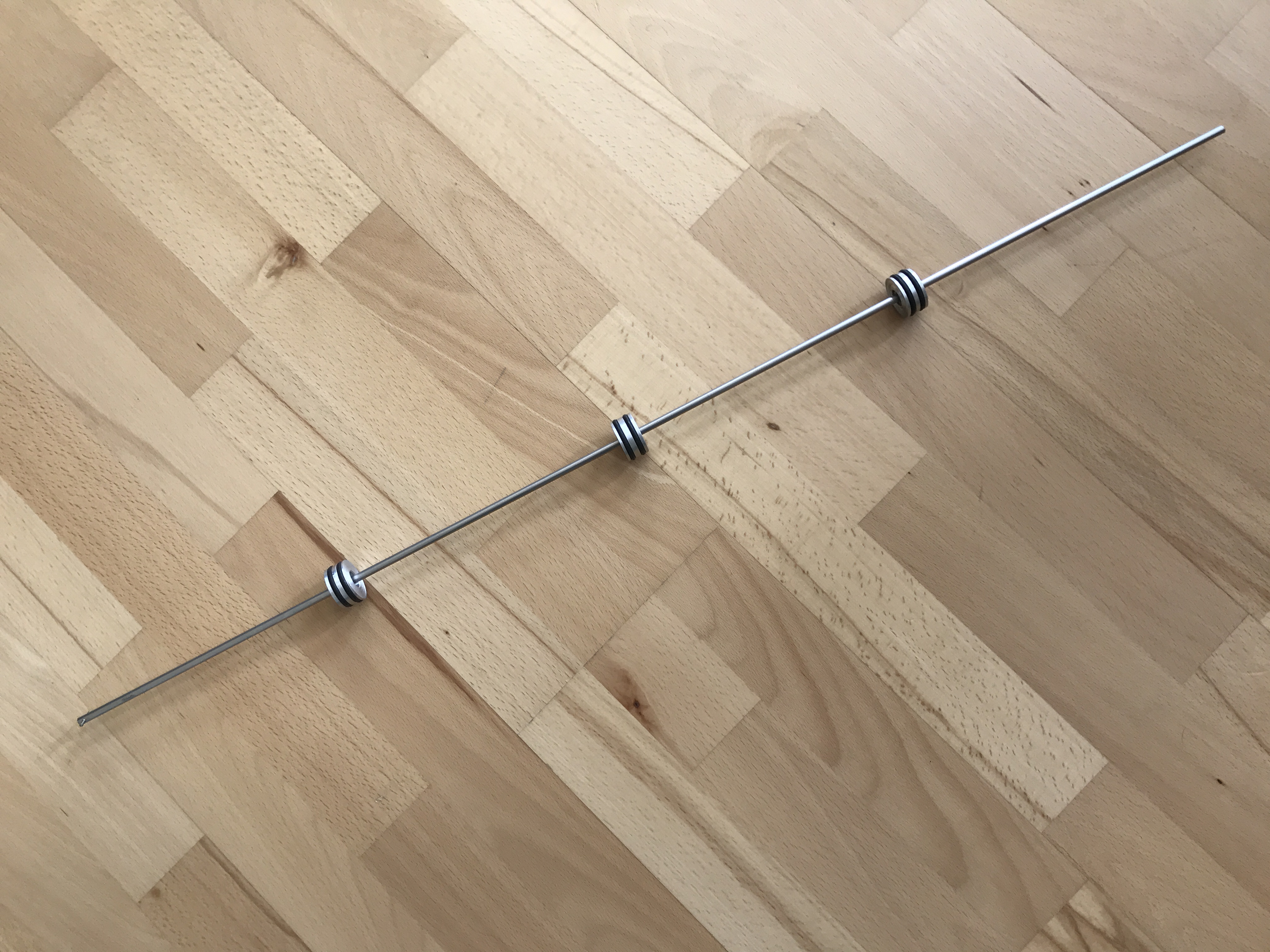

Der Starrantrieb wurde mit einem Edelstahlrohr nachgebaut. Mittlerweile fräße ich mir eigentlich von der Rotorwelle (6Kant unteres Ende) bis zu den Seitenplatten alles selbst. Der MP ist ein Oldtimer und sowas zu nutzen braucht immer Leidenschaft die leiden schafft :lol:
