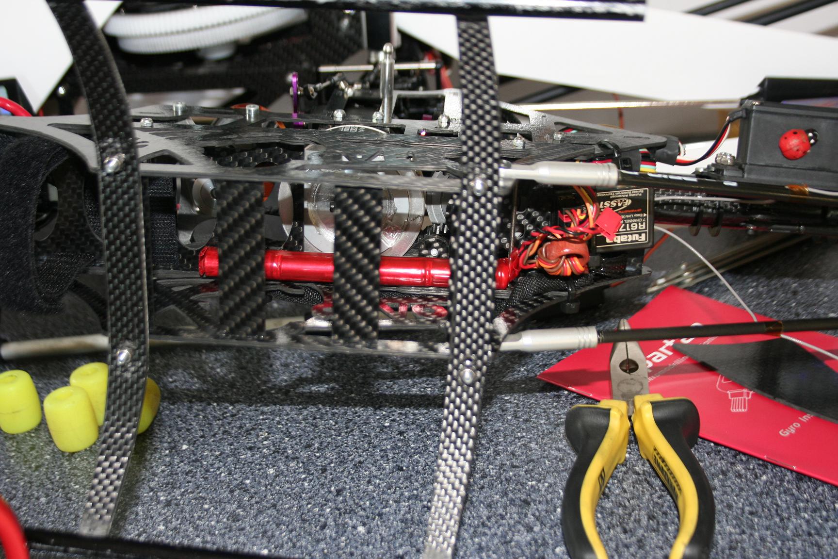

echo.zulu hat geschrieben:Es hat schon seinen Grund, dass Kontronik dringend einen Stützakku empfiehlt.
Nicht empfohlen, vorgeschrieben ;) Ich verbau zum Jazz immer nen Stützakku und mit dem ist das Bec völlig ok.
4x250 mah.JPG (335.03 KiB) 621 mal betrachtet
