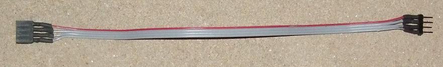

Habe mir aus einem Flachbandkabel, ner Buchsenleiste und ner Stifteleiste einen Adapter gebaut der für fast alle Anschlüsse passt.sachag hat geschrieben:Weiss jemand, ob es Adapterkabel gibt, um einen ThunderPower Balancer an die SLS ZX Lipos anzuschliessen ?
Nerve mich jedesmal, wenn ich wieder Lipos erhalte, und als erstes die Balancerstecker abschneide und neue dran loeten muss.
Und das dann für 2S, 3S, 4S und 5S gelötet... wie halt der Bedarf ist
- balancerkabel.jpg (22.98 KiB) 307 mal betrachtet

Das dargestellte Kabel erscheint mir nicht sehr sicher (Verpolungsgefahr).
Schau mal hier, ggf. kannst Du Dir ein EHR-Sensor-Stiftkabel zusammen mit der erforderlichen Buchse schicken lassen und diese dann selbst anlöten oder crimpen. Oder ruf' dort einfach an, man ist dort sehr hilfsbereit, schnell und günstig

Das stimmt!!Baxxoman hat geschrieben:Das dargestellte Kabel erscheint mir nicht sehr sicher (Verpolungsgefahr).
Darum hab ich ein Randstück vom Flachbandkabel genommen (rote Markierung an einer Ader).
Vorteil: Du kannst wirklich fast alle Akkus damit balancen

Dem kann ich leider nur bedingt zustimmen, denn man muß wrklich immer aufpassen.Tueftler hat geschrieben:Darum hab ich ein Randstück vom Flachbandkabel genommen (rote Markierung an einer Ader).
Die Erfahrung zeigt leider: Wenn man nicht aufpaßt, kann man es doch vertauscht stecken (Das ist Murphy in der Automotivebranche).
Und dann kann man leider manchmal etwas Schaden verursachen.
Also - ich mach's lieber verpolungssicher
Gruß Axel

Ist jedem selbst überlassen.Baxxoman hat geschrieben:Also - ich mach's lieber verpolungssicher
Mein Balancer ist übrigens verpolsicher. Sonst würd ich das auch nicht so machen
