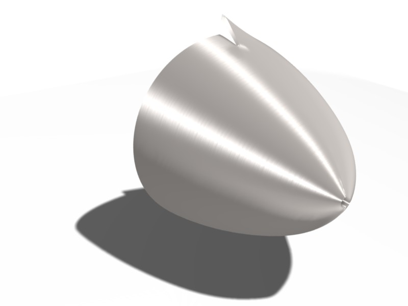

ich möchte dem Motor in meinem Blizzard doch etwas Luft gönnen. Ich habe einen Aluspinner, in der Motorplatte sind schon Löcher, der LS-Mitnehmer ist nur so ein Balken, also sollte ein Turbospinner gut gehen.
Was mache ich nun aber:
- Bohren
- Schlitzen und einen kleinen "Flügel" hochbiegen (siehe Bild, etwas übertrieben)
Bohren traue ich mir nicht so recht zu so freihand ohne vernünftige Werkzeuge und ich denke da kommt auch nur durch den Fahrtwind Luft rein.
Schlitzen sieht eventuell nicht so toll aus aber es ist eine echte Zwangslüftung und sollte doch Luft aktiv reinschaufeln.
Was meint Ihr?

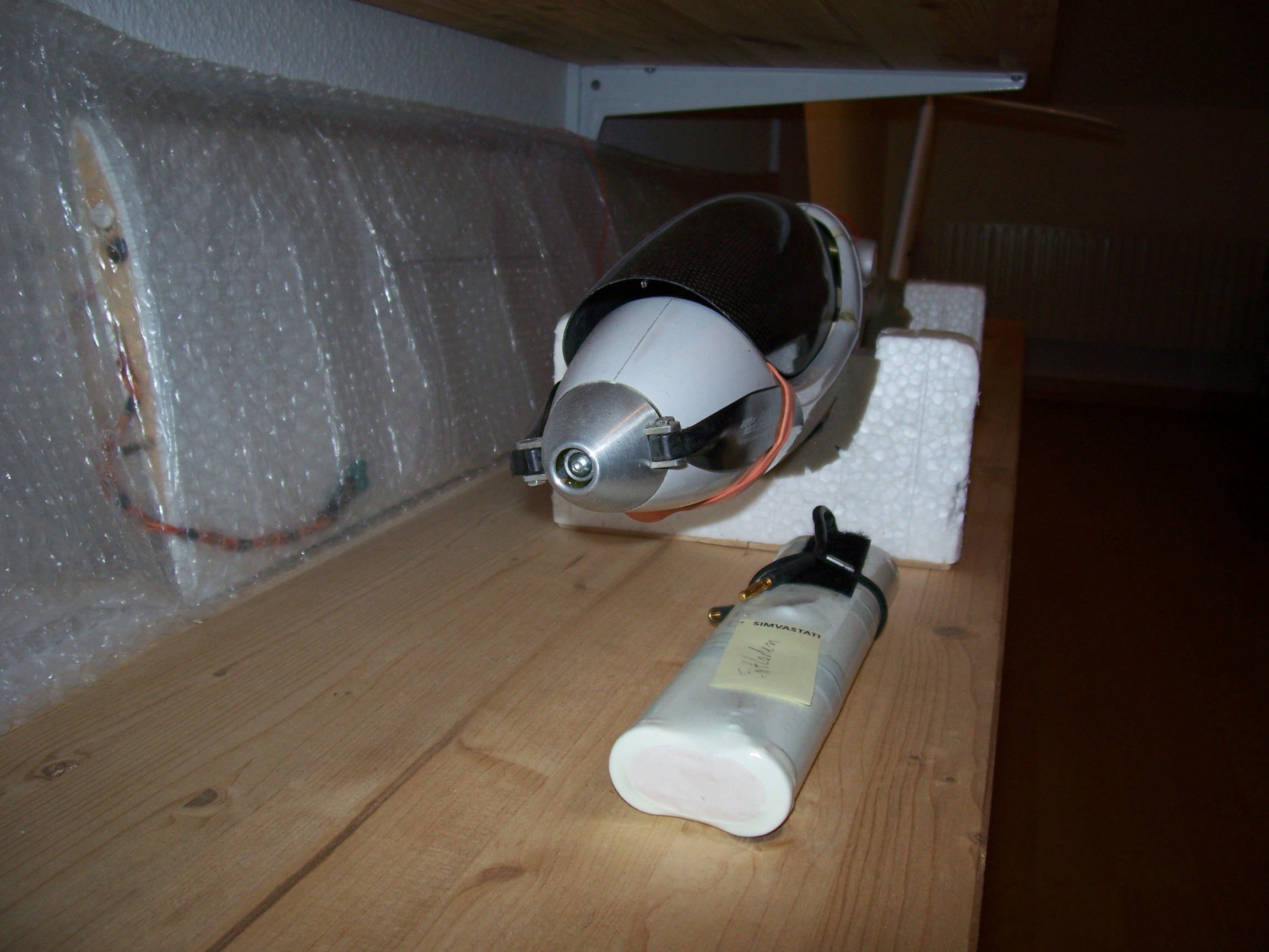

Mein Turbospinner bei der Solution hat nur vorn ein Loch, aber größer, als das was du da gemalt hast. Und das schaufelt genug Luft rein. Vorteil bei nem Flugzeug is ja, dass sich das meistens bewegt und damit auch Fahrtwind generiert :D

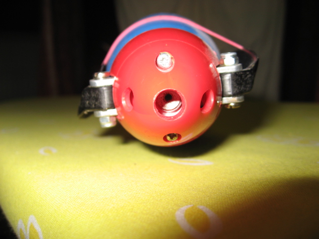

Ich habe mir zwei Löcher in den Spinner meines Sabre gebohrt. Natürlich ist das frei hand nicht so einfach, weshalb ich jetzt auch eine wunderschöne Kreiselspur auf dem Spinner habe :oops:, aber man muss ja nicht alles nachmachen ;) Ich habe mit einem 3er Bohrer angefangen und die Löcher anschließend mit dem Dremel auf ca. 8mm aufgeräst und dabei nach Augenmaß zurechtgerückt. Die Bohrungen gehen noch etwas schräg in den Spinner damit sie auch Luft schaufeln. Die längste Kühlphase des Motors hat man eh im Segelflug, da machen sich stirnseitige Bohrungen besser als deine "Schlitzflügel"
