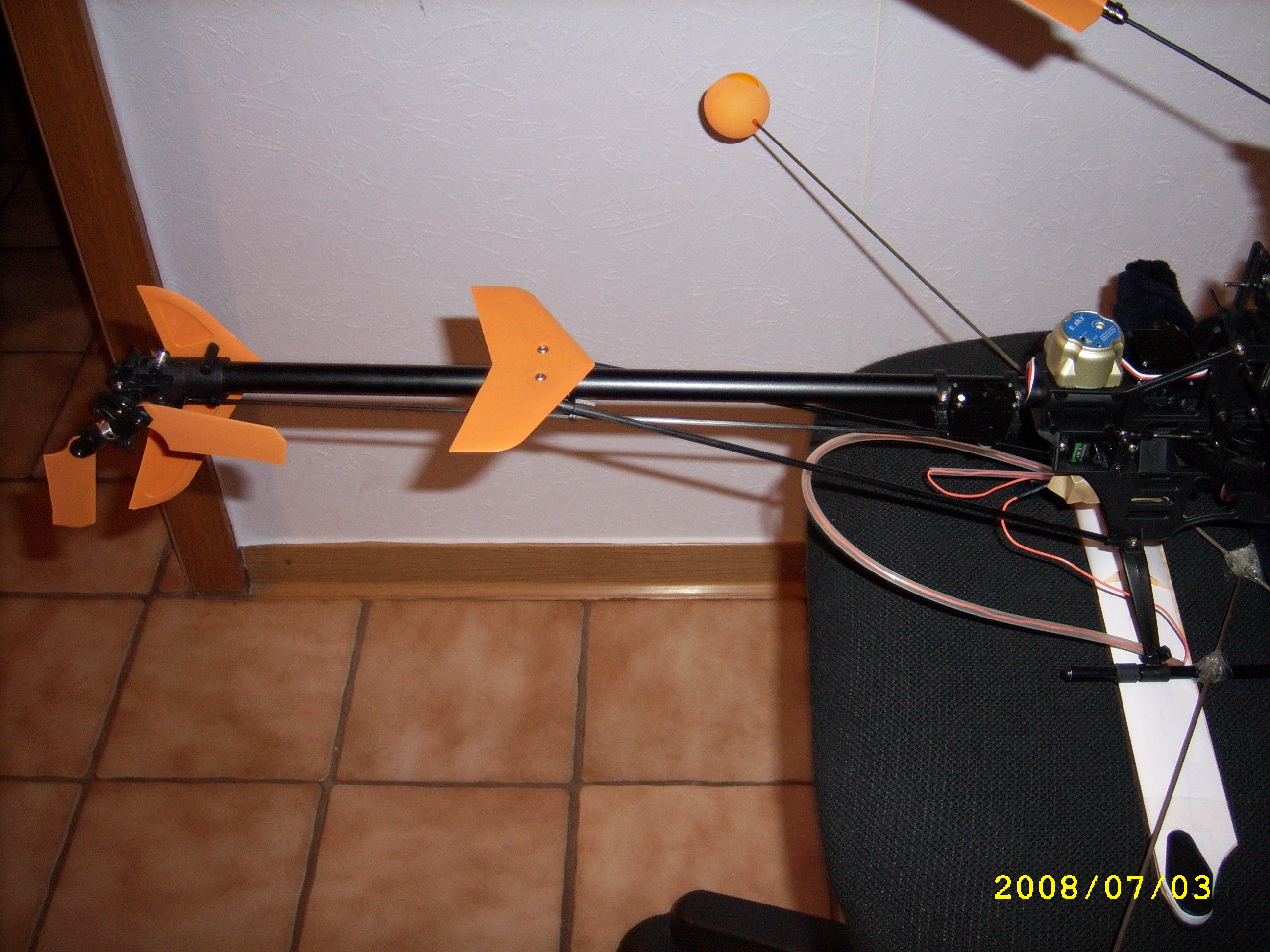

@Tieftaucher: Ich glaube nicht das das Heck falsch eingestellt ist. Habe ihn vorher auf einem sehr leicht drehenden Stuhl befestigt und das Heck hat sich nach den Einstellungen (Servo an die richtige Stelle geschoben um die Vorspur einzustellen) nicht mehr weggedreht. Hier die Bilder:
- DSCI0004.JPG (2.35 MiB) 1267 mal betrachtet
- DSCI0003.JPG (2.45 MiB) 1263 mal betrachtet
- DSCI0002.JPG (2.46 MiB) 1263 mal betrachtet

@Fleischwolf: Schon passiert siehe Bilder trotzdem vielen Dank

#13 Re: 2 Flugversuche trotz guter Vorbereitung 2x Bruch aber warum?
@seitwaerts: Ja die Taumelscheibe läuft in die richtige Richtung und auch bis zum mechanischen Anschlag bzw. leicht darüber hinaus. Also brutal schnell ist es auch nicht aber eben so schnell das selbst stärkeres gegensteuern da nicht hilft. Ungefähr so:1. Heli wird leicht 1 Sekunde bleibe ich in diesem Zustand 2. Ich gebe mehr pitch Heli wird noch leichter neigt sich nach links 3. ich steuere gegen und gebe trotzdessen mehr pitch Heli steigt nach 1 Sekunde ist der Heli schon so schnell das er bereits ziehmlich steil in der Luft steht ca 45Grad nach links geneigt. Aufgrund meiner mangelnden Erfahrung im echten Fliegen habe ich dann wenig chance ihn einzufangen. Knüppelbewegungen habe ich aber verinnerlicht mußte nicht darüber nachdenken also sofort nach rechts und nach vorne gegengesteuert.
Ich denke das ich mich zu wenig um die richtige Trimmung gekümmert habe. Werde dann nach dem nächsten Versuch davon berichten. Ich habe die Taumelscheibe jetzt schon nach rechts vorne getrimmt (mechanisch) und hoffe das sich ein etwas beständigeres Verhalten beim Start einstellt.
little Lion
- Beiträge: 650
- Registriert: 20.12.2007 10:38:49
- Wohnort: Lüneburg
#14 Re: 2 Flugversuche trotz guter Vorbereitung 2x Bruch aber warum?
Der Belt driftet beim abheben definitiv recht stark nach links, und durch ein zu großes Traningsgestell kann man ihn beim abheben nicht nach rechts neigen - folglich geht er erstmal nach links weg. Das Trainingsgestell sollte deshalb aus nicht mehr als 50 cm langen Stäben bestehen, je länger, desto leichter schaukelt man den Heli auch auf.
Ein Tip zum abheben: einfach beim weich werden, kurz bevor er nach links abhauen will, kurz und schmerzfrei 2 - 3 Rasten mehr Pitch rein um ihn etwas schneller in die Luft zu bekommen. Flughöhe dann erstmal ca. 25 - 50 cm, nicht mehr. Dort merkt man schon, ob er immer in die gleiche Richtung abhaut, dann muß gegengetrimmt werden. Am besten natürlich mit Sendertrimmung auf Mitte am Heli justieren, das ist sauberer und leichter reproduzierbar, falls man aus Versehen die Trimmung verstellt hat. Geht beim RTF-Sender leicht und schnell, also vor jedem Flug nachsehen, ob die mittig stehen, bis auf die Pitchtrimmung, die sollte unten stehen.
Ohne Trainingsgestell ist der Belt erheblich einfacher abzuheben, man stellt ihn einfach leicht nach rechts geneigt an, linke Kufe wenige mm in der Luft, rechte noch auf dem Boden, und kann dann problemlos einigermaßen gerade abheben. Ein Trainingsgestell verhindert dieses anstellen nach rechts. Also wird besser mit einem kleinen Pitchstoß gestartet, der den Heli gleich auf 20 - 30 cm Flughöhe bringt.
Auf die Vorteile des Trainingsgestells würde ich erstmal nicht verzichten, denn es verhindert Schlimmeres, man kann auch einfach mal seitlich schiebend absetzen und es passiert nichts. Aber sobald man den Heli immer wieder sicher absetzen kann, ihn gerade aufsetzt und das immer wieder, dann weg mit dem "Deppenlander".
Unsere Belt hier brauchen beim Start ohne das nach rechts anstellen am Boden einmal kurz die Peitsche, einen nicht zu zaghaften Rollausschlag nach rechts. Sonst hauen die auch recht rasant nach links ab. Und genau diese Korrektur muß man sich erfliegen, dann klappt es super.

#15 Re: 2 Flugversuche trotz guter Vorbereitung 2x Bruch aber warum?
Oh super das probiere ich gleich das nächste mal. Ich werde das nächste mal in einer Turnhalle starten dann hab ich auch die Temperaturunterschiede nicht und auf jeden Fall kein Wind. Danke für das plaudern aus der Erfahrungskiste
