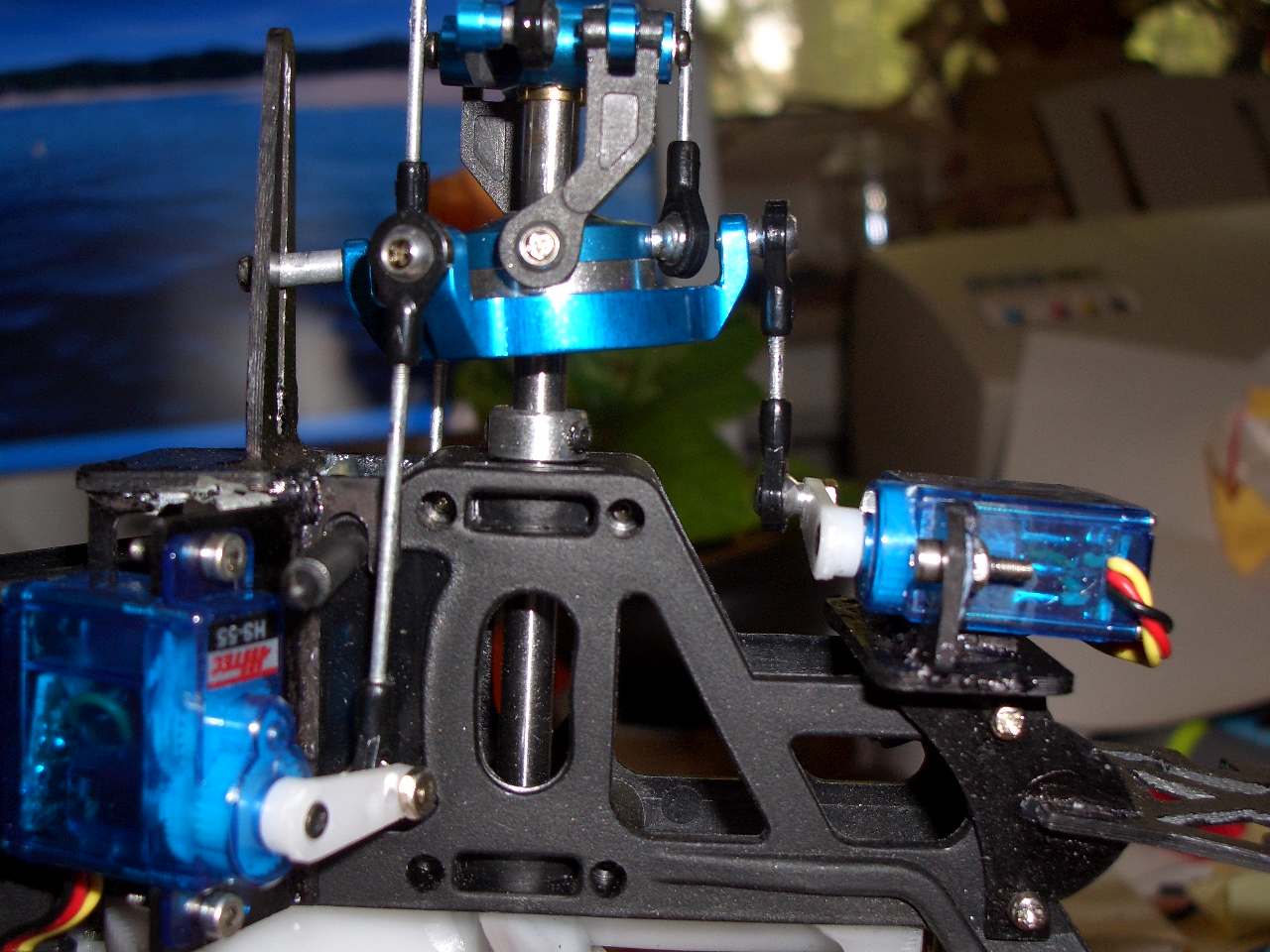

Hallo, ich suche ein paar Bilder von der FW 120 Grad Anlenkung (besonders das Vordere Servo), möglichst mit HS55 und auf welche Gestängelängen ihr kommt.

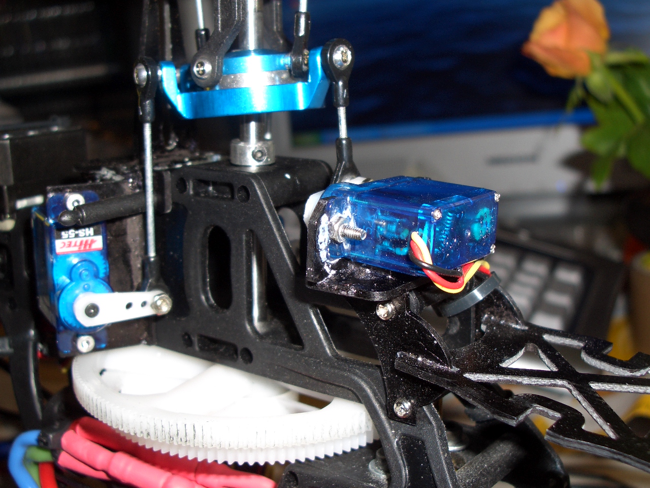

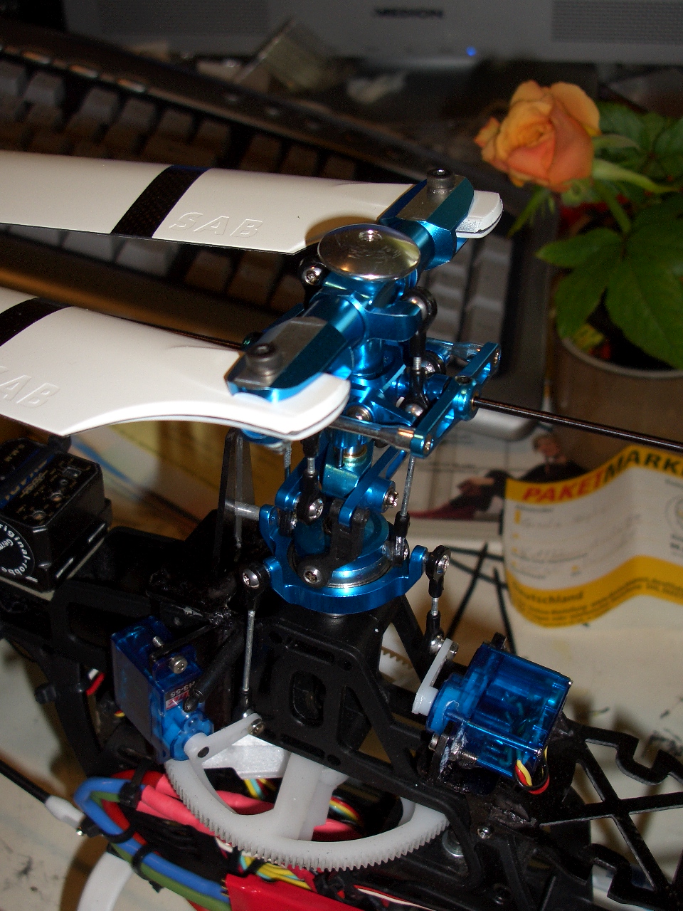

Hi Axel,
sorry dass es so lange gedauert hat, aber hier sind sie, die Gestängelängen :) :
(wobei sie noch zu optimieren sind ;-))
Rollgestänge: ca. 4,5 cm von Zentrum zu Zentrum der Kugelpfannen
Nickgestänge: ca. 2,5 cm
Hier noch ein paar Bilder:
Und hier das ganze incl. Alukopf. :D

Hallo Yannik, vielen Dank!
Wie wäre es, die Roll-Servos von hinten an die Halterung zu befestigen, das sollte die Gestänge etwas gerader laufen zu lassen.
Ich musste dazu die Löcher etwas auffräsen.
Gruss Axel
Gruss Axel

Hi Axel,
wäre ne Idee, aber stoßen sie dann nicht an die Haubenhalter?
Es sollte passen, bei mir sieht es gut aus. Ich habe den Tip auch von Walter.

Crazy Pilot hat geschrieben:MC-24. :) Falls du auch eine hast und irgendwelche Fragen offen sind: Stell sie! :P
Ja.... die Verlegung deine Komponenten würde mich noch intressieren, der Regler hängt an der Seite? Wo ist der Empfänger? Ist er jetzt in der Nähe von den Reglerkabeln?
Ich würde ja gerne die beide möglichst weit weg voneinander verbauen, gibt es einen bestimmten Grund für deine Anordnung?
Was für ein Motor hast du?
Gruss Axel
Crazy Pilot
Beiträge: 1708
Registriert: 15.02.2005 19:47:45
Wohnort: Düsseldorf
Beitrag von Crazy Pilot »
jepp, der Regler hängt außen. Da mein Rex nach ein paar härteren Figuren komplett nicht mehr reagiert hat (:cry:) habe ich testweise nen Rx-Akku eingebaut. Da passte der Regler dann nicht mehr ins Chassis. :) Momentan habe ich, wenn du von oben aufs Chassis guckst, den Regler vorne rechts und den Rx hinten links. Reglerkabel verlaufen weit ab von allen Servokabeln und der Antenne. Die Antenne läuft in U-Form ums Landegestell, ist das ok so? :roll:
