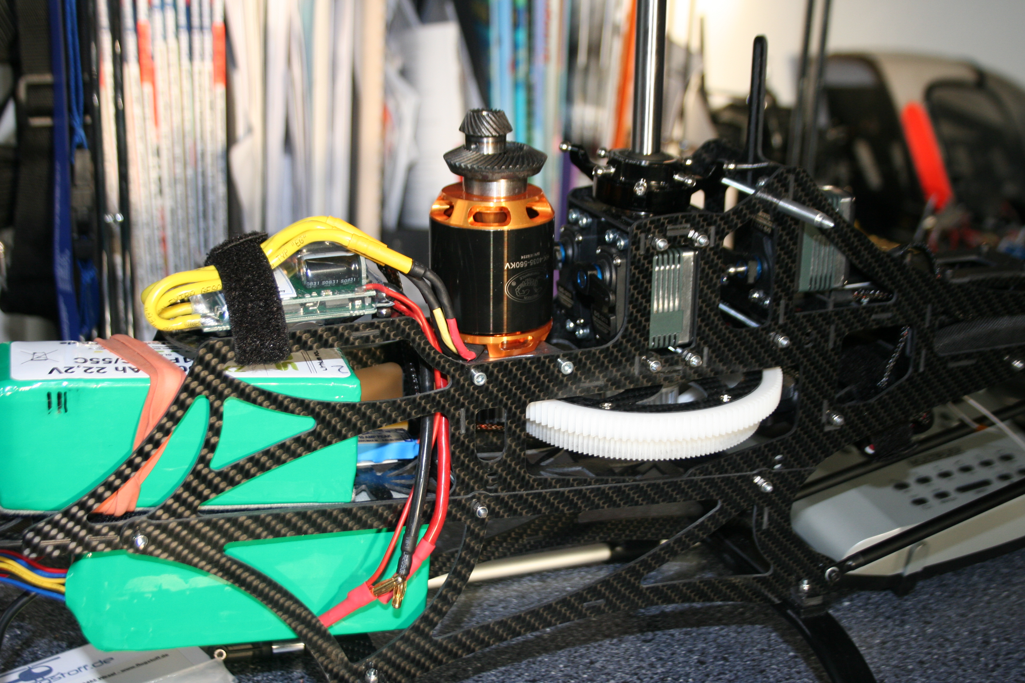

Also ich plauder mal aus dem Nähkästchen.. :wink:
Zur Zeit entwickeln wir ja nen 90er E Heli mit dem Scorpion 4035 an 12 S aber die Rubrik heißt bei uns "mehr als 600" 8)
Hintergrund ist das Chris uns zu einem Kontakt mit Herrn Schwing verholfen hat. Der baut unter anderem eine 2m EC 135 die uns sehr gefällt.
Leider gibt es wirklich keine guten E Mechaniken in dem Kaliber so das Yogis "Entwicklerwahn" geweckt wurde und wir, wenn alles klappt, eine E- Mechanik
passend zu den Schwing Rümpfen bauen.
Diese werde ich selbstverständlich zuerst mal als Trainer auf Herz und Nieren testen. 8)
Geplant ist der Antrieb aus dem Evo² aber Redundant mit 2 Palloidverzahnte Kegelgetrieben auf 2 15mm Riemen. Beide durch Freilaufe unabhängig voneinander.
Deshalb hatte Chris auch schon vor ein paar Wochen nach 1m Blättern für 3D gefragt denn ich werd den Trainer sicher nicht nur rumschweben :twisted:
Aber! Das wird sicher kein günstiger Spaß... wenn ich bedenk das dann 2x 10-12S und so mitfliegen.
Auf dem 4035 liegen schon die Kegelräder ;)
