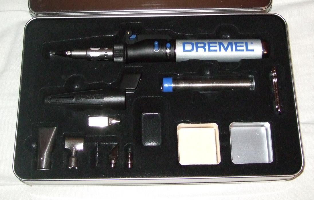

Kurz und knapp: Einen Dremel Versatip hab ich mir gegönnt ;)

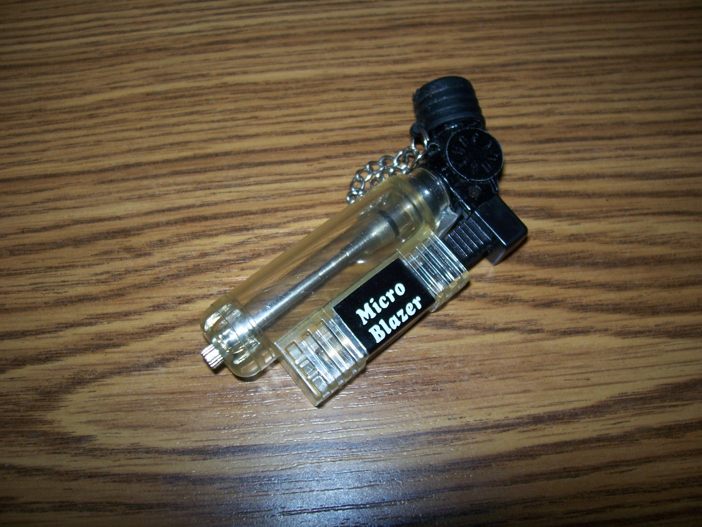

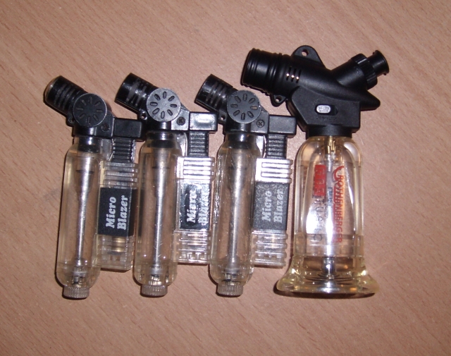

#5 Re: Gaslötkolben - was habt ihr zu empfehlen und welches Gas?
Beitrag von Basti 205 »
Hehe,
von den billig Conradteilen hab ich auch schon ein paar verschlissen.
Ich habe zu Weihnachten einen von Rothenberger bekommen, mal sehen ob der länger durchhält.
Das problem bei den Gaslötern ist das sie eine extrem feine Düse haben, bei den kleinen ist offt nur ein Loch unter 0,1mm drinn. Wenn man Billiggas nimmt verstopfen die gerne nach ca. 10 Füllungen, ich kann aber damit leben :)
Bei einem Feuerzeug blubbert das Gas ja durch ein Schwamm raus, das verstopft nicht so schnell.

Tueftler hat geschrieben:Einen Dremel Versatip hab ich mir gegönnt ;)
Geiles Teil, hab ich auch im Koffer, ist super zum Einschrumpfen, schneiden von Gewebeschläuchen und auch der Lötkolben hat viel Power!

Beitrag von Tueftler »
Aber ich glaube das da grad einige ne andere Vorstellung vom Gaslötkolben haben, als der Versatip einer ist ;)
War halt ein Spontankauf. Denke auch nicht das der mit 39 Euro inkl. 6 Spitzen/Düsen usw. zu teuer war ;)

so, grad ein Kabel an ner Platine angelötet. Ruckzuck ohne großen Aufwand. Aufheizzeit ca. 30sekunden.
Hab minimale Gaszufuhr eingestellt. Ich bin begeistert!!
Also die 39 Euro ist das Teil (vor allem in der Blechkiste) auf jeden Fall wert!
