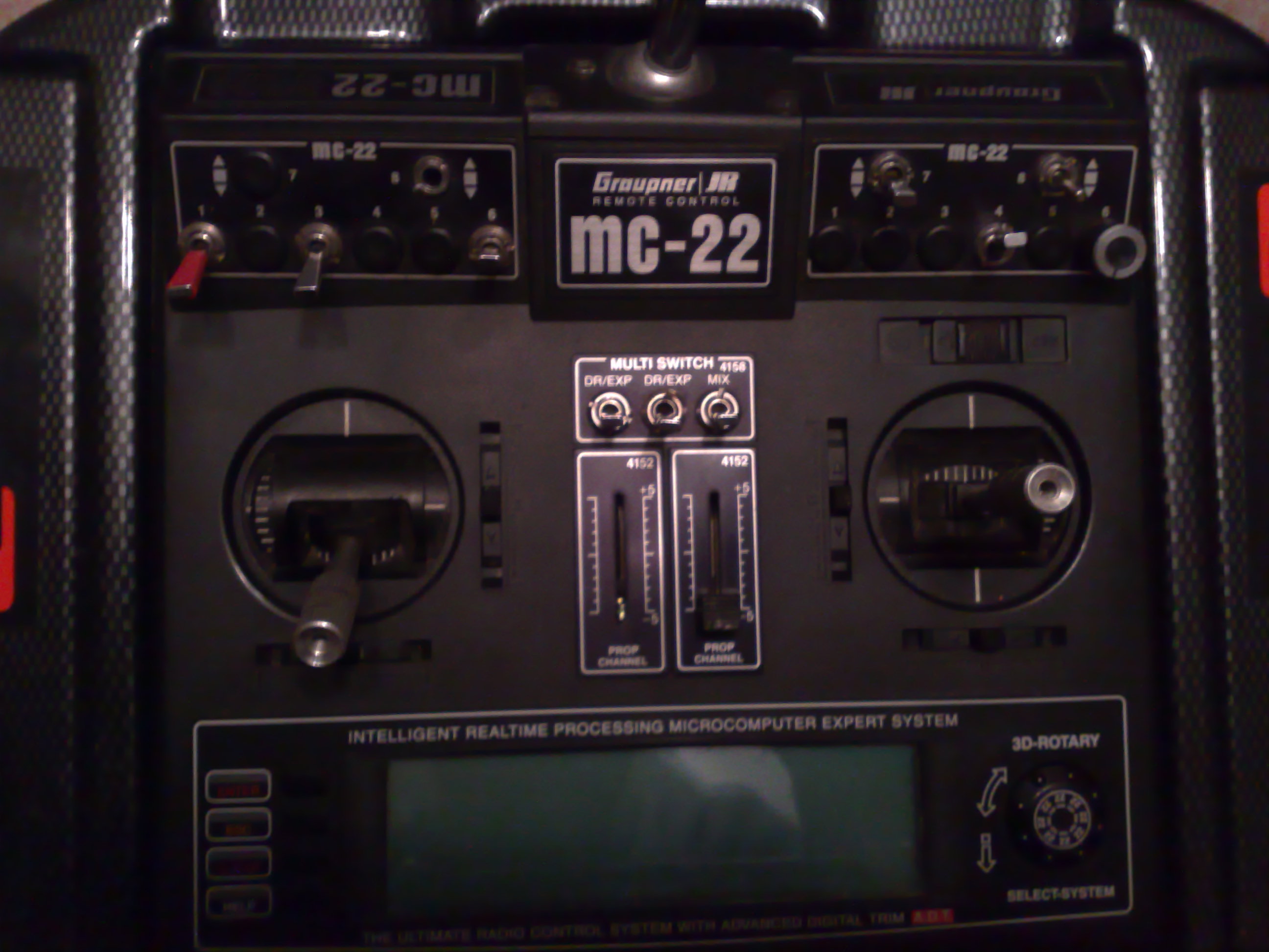

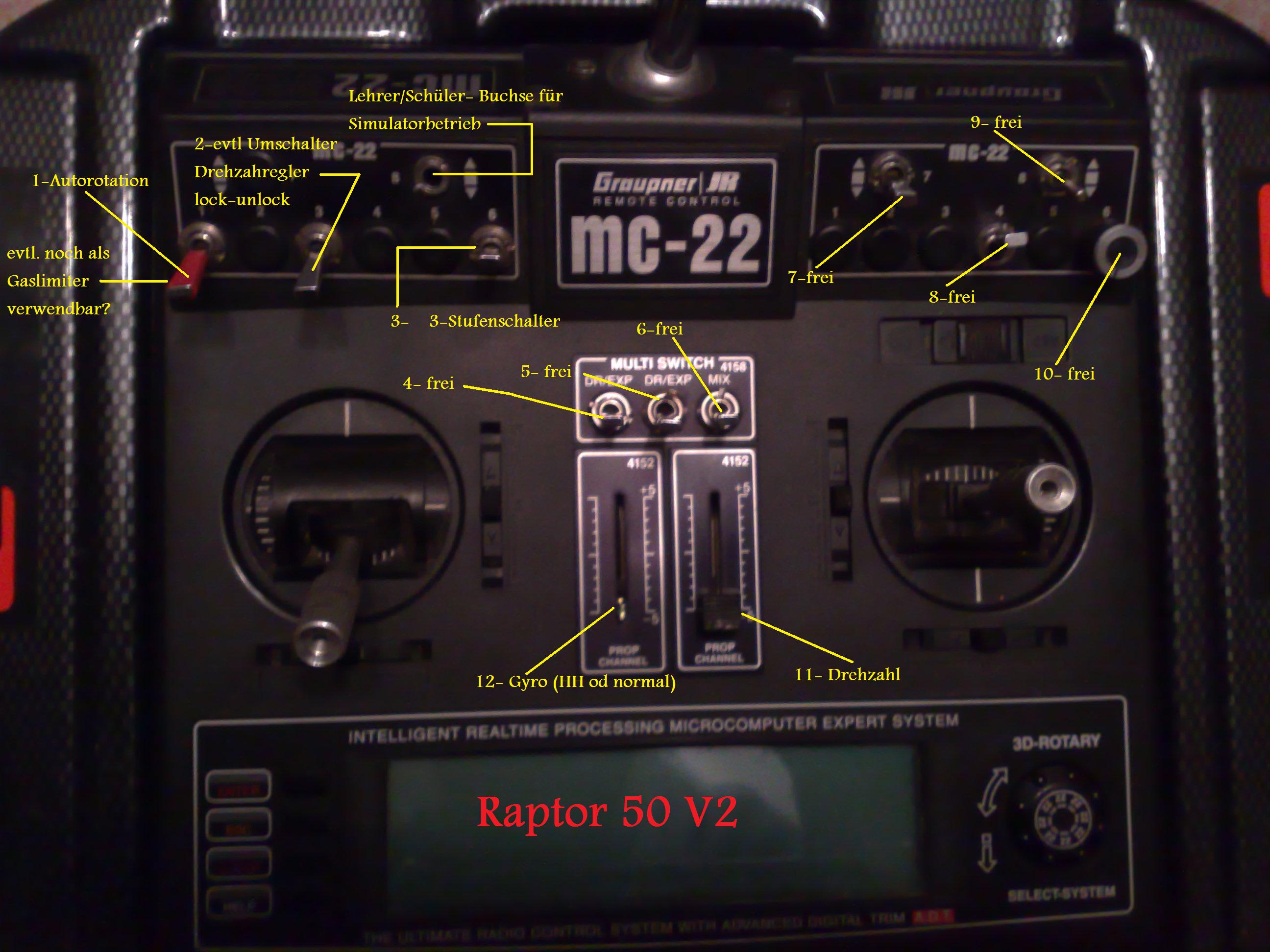

Hallo zusammen, hab mir heute wieder die Nacht um die Ohren gehauen und versucht den Rappi mit der MC 22 zu verschmelzen. Leider mögen sie sich nicht so richtig und lernen sich erstmal langsam kennen. (Kommt mir so vor, als wenns ne Hochzeit wird, bei der die Schwiegereltern entscheiden, wer wen heiratet!Wie im Islam!)
Jedenfalls will ich in der Rolle des Schwiegervaters diesmal eine richtige Hochzeit und nicht nur ein kurzes Abenteuer.
In anderen Worten....Die MC22 soll mal ein bisschen gefordert werden. Mit 2-3 Fugphasen, verschiedenen Drehzahlen, Gaslimiter, Autorotationsprogramm usw.
Allerdings bin ich damit etwas überfordert. :oops: Die Bedienungsanleitung ist mir viel zu verwirrend geschrieben und es fehlen mir Bildchen oder Programmierbeispiele. Sowas kann ich mir einprägen.... :idea:
Grundfunktionen habe ich alle schon drin. Hängen tuts beim Gasservo, Gaskurve,Gaslimiter und den Phasen.
Ich hab soviele Schalter und Geber an dem Ding. Da hätte ich gerne mal ein paar Vorschläge zur Konfiguration. Hab im Bild mal die Schalter mit Nummern versehen, die bereits zugeordneten hab ich noch beschriftet.
Vorschläge bitte mit "Schalter Nr .... Funktion....(oder Schalter....Doppelfunktion) ZB hab ich mir so gedacht, Schalter nummer 1 für Auro und Gaslimiter zu verwenden...weiss aber nicht, ob man das darf
Hier erstmal das Bild: (Bitte um Vorschläge) Bin Rechtshänder und fliege Mode 2 /Pitch und Heck links+Nick und Roll rechts

Hier nochmal ein leeres Bild zum bearbeiten mit Paint , falls einer auch eine Konfiguration vorschlagen möchte.

dir brauchst auf jedenfall ein Motor NOT Aus
Evo2racer
Beiträge: 5082
#4 Re: Los gehts:(Alp)Traumhochzeit-MC22 und Raptor 50 V2
Beitrag von Evo2racer »
Ja das soll der Rote Schalter sein(Autorot). ich weiss nur nicht ob man den auch als Gaslimiter schalten kann?

Du kannst bei der MC22 den Schalter als Gaslimiter verwenden, aber das macht keinen Sinn.
Gaslimiter und Notaus auf einen Schalter zu legen, weil es bedeutet das limitiertes Gas = Motor Aus ist.
Auch würde ich nicht Auro und Notaus zusammenlegen, da bei einer Auro evtl es doch Sinn macht den Motor im Standgas laufen zu lassen.
Ich hatte, als ich noch MC22 geflogen bin, folgendes:
3 Flugphasen:Anlassen, Drehzahl niedrig und Drehzahl hoch
Nur zum Einfliegen hatte ich die Kreiselempfindlichkeit auf dem rechten Schieberegler, den so erflogenen Wert habe ich dann direkt eingestellt.
Gaslimiter kannst Du auf den linken Schieber legen, dann brauchst Du aber keine Flugphase mit Anlassen, da du Überall eine "symetrische" Gaskurve hinterlegen kannst. Das max Gas stellst Du ja mit dem Schieber ein.
Ich hatte bei FP Anlassen eine Gasgerade. Um den Heli hochdrehen zu lassen, musste ich damit nicht den Pitchknüppel loslassen. bei 0° Pitch habe ich dann die Flugphase umgeschaltet. Der Heli hatte dann schon ungefähr die Grunddrehzahl.

[/quote]Nur zum Einfliegen hatte ich die Kreiselempfindlichkeit auf dem rechten Schieberegler, den so erflogenen Wert habe ich dann direkt eingestellt[quote]
Das ist ne gute Idee. So werd ichs auch machen.
Aber der Vorbesitzer sagte mir, man soll den Schlauch abklemmen und den Motor trockenlaufen lassen.Damit er nicht absäuft und möglichst wenig Spritrückstände drin bleiben. Das heisst der Vergaser hat keine Leerlaufschraube? Wird der Leerlauf nur durch die Drosselklappe eingestellt? Das heisst dann auch dass man den Heli durck schließen der Drosselklappe abstellen kann....oder wat...Hab ihn noch nie Laufen lassen da mir noch der Anlasser fehlt...
Der gaslimiter soll ja auch nur das versehentliche Ansteuern des Gasservos verhindern bzw(Fingerschutz) den Weg ggfs begrenzen. Zum Beispiel wenn man den Heli mit Standgas(also Autorot) zum Startplatz trägt. Sowas stand als Beispiel in der Bedienungsanleitung.

das stimmt schon mit dem Trockenlaufen um die Rückstände rauszubekommen.
Leerlauf machst Du über das Drosselkücken genauso wie das Abstellen.
Evo2racer hat geschrieben:Der gaslimiter soll ja auch nur das versehentliche Ansteuern des Gasservos verhindern bzw(Fingerschutz) den Weg ggfs begrenzen. Zum Beispiel wenn man den Heli mit Standgas(also Autorot) zum Startplatz trägt. Sowas stand als Beispiel in der Bedienungsanleitung.
Mit dem Limiter am Schieber erreichst Du das auch.
Bedenke das Du irgendwie den Heli langsam auf Drehzahl bringen musst, Sanftanaluf gibt es beim Verbrenner (imho) nicht.
Große Drehzahlsprünge zerstören dir evtl den Heli.

#13 Re: Los gehts:(Alp)Traumhochzeit-MC22 und Raptor 50 V2
Ich hatte bei meinem Rappen auf AuRo Standgas, Motor aus über Trimmung, die läuft bei den Flugphasen eh nicht mit.
Kreiselempfindlichkeit würde ich zuerst erfliegen, dafür kann der Schieberegler hilfreich sein, dann feste Werte in den Flugphasen hinterlegt und evtl. auf einem separaten Schalter ne Offsetfunktion für den Gyro, um die Sense notfalls mal um 10% reduzieren zuu können. Alternativ bei den Flugphasen keinen Wert für die Sense hinterlegt und dafür 2 Werte auf nen freien Kippschalter. I.d.r wird man eh nur auf AVCS fliegen, und zum einstellen hat man ja das Vorzeichen mal schnell geändert....
Gas auf nem Schieber ist für mich mittlerweile absolutes No-Go.
3 Flugphasen braucht man i.d.r. als Normalflieger nicht, selbst die Cracks in unserem Verein fliegen nur 2 GVW´s, aber das ist wahrscheinlich auch persönlicher Geschmack.
Leider kenn ich mich mit den Graupner-Sendern nicht aus, sonst könnte ich dir gleich´n Prog-Beispiel liefern :(
