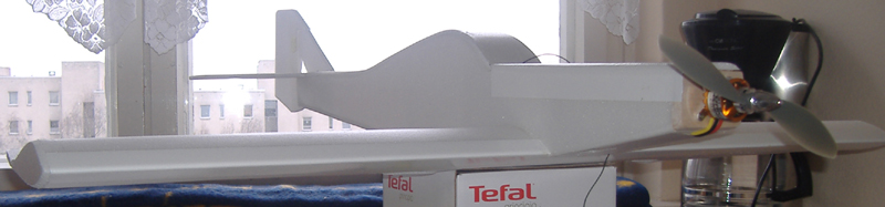

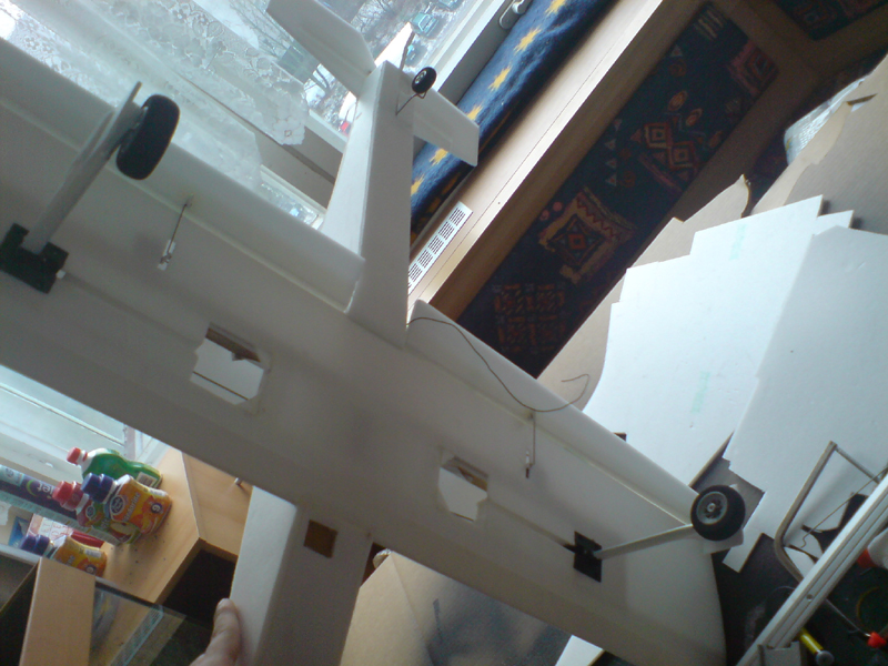

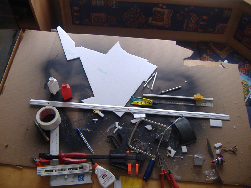

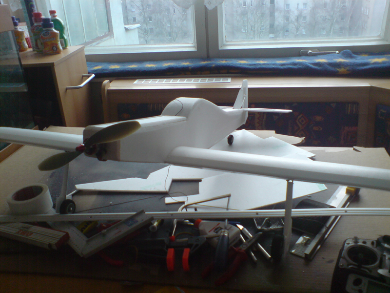

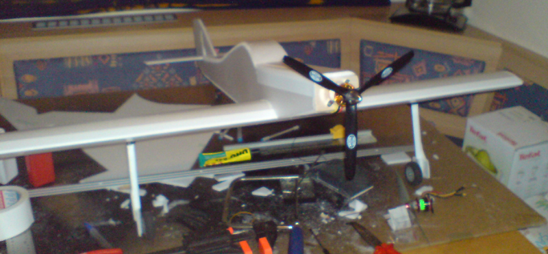

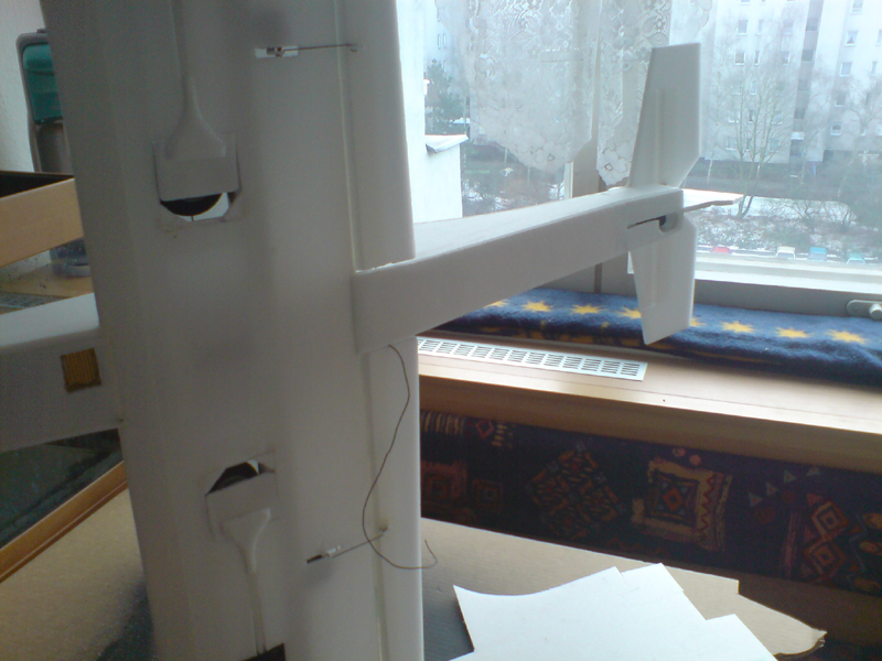

So Küchentisch geschnappt Pappe druff Skalpell inne Hand und ab dafür.
Nunja ich habe immer den Jomari Schlepper gebaut und kahm so auf 250-300g gewicht aber dier Flieger wiegt nun 700g
mmh und mein Motor den ich hatte der macht 650g Schub... das blöd ellen lange Startbahn... ohne fahrwerk schnell werfen... aber 135erHeli hatte noch ein Motor mit max. bei einer 12x6 1234g Schub sollte dann doch reichen.
aso ja warum so schwer habe diesmal bei der 1m Spannweite kein Depronholm sondern ein Holzholm verwendet da das Fahrwerk mitten in den Flächen sitzt.
mmh Holm so schwer nee aber das billig Fahrwerk von Conrad was ich umbauen musste weil es sonst doppelt so schwer wär
Naja nun wartet der Flieger auf Wetter Wetter und Wetter. Vor allem ich habe keine Ahnung welch Farbe er bekommen soll (natürlich Acryllack) oder ob ich ihn einfach 1. Welkriegstarngrün verpasse kein Plan einer von euch?
Ach ja hier kurzes Handyvideo vom Fahrwerk:
MOV00366.3GP
(290.65 KiB) 163-mal heruntergeladen

So neuen Propeller geholt da die 9x6 es nicht schaffte. ist jetzt ne 9x7 bestellt ist aber noch eine 10x6 da jetzt mit der 9x7 leicht senkrecht geht na mal sehn was der neue Prop bringt...

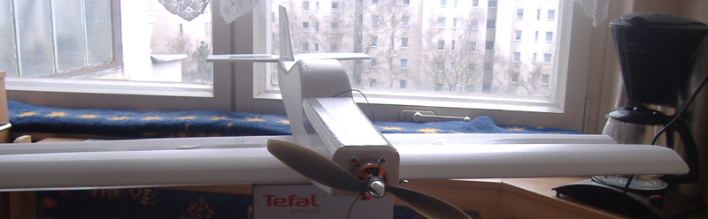

Ich habe im Dezember auch wieder angefangen. Hier mal meine Bilder zu meinem FLieger. Soll annähernd eine P51 sein ;) ... allerdings ohne Fahrwerk ;)
18478
18477
18476
Die Nase ist mittlerweile etwas gekürzt ... die war ein wenig zu lang geraten. Der Lipo hätte dann hinterm Flugzeug angebracht werden müssen um den Schwerpunkt einzuhalten ;)
Mein wird ( hoffentlich ) mit einem AL3530 ( 1100 U/Min ) und einem 3S 2100 fliegen. Ein Fahrwerk ist nich vorgesehen.

Genau ... Landeklappen sind evtl. noch vorgesehen. Aber erstmal muss ich schauen ob die Kiste überhaupt fliegt :lol: Ein Fahrwerk wäre natürlich auch was feines, aber ich hatte bisher keine vernünftige Lösung. Ein Einziehfahrwerk ist ja schon die Creme de la Creme ;)
Ich muss mich unbedingt wieder daran setzen und bauen. Aber im Moment fehlt mal wieder die Lust. Jetzt kommt noch hinzu dass ich Anfang Februar meinen Cherokee aufbauen werde .... dann bleibt noch weniger Zeit für den Depron Bomber.
Achso ... meine Spannweite beträgt genau 1m. Sie wird flugfertig mit Lipo so um die 800g auf die Waage bringen ... der Motor sollte einen Standschub von knapp nen Kilo haben. Als Servos kommen billige SG90 rein ... die hatten sich in meiner Hyperion Edge 25e auch schon bewährt.

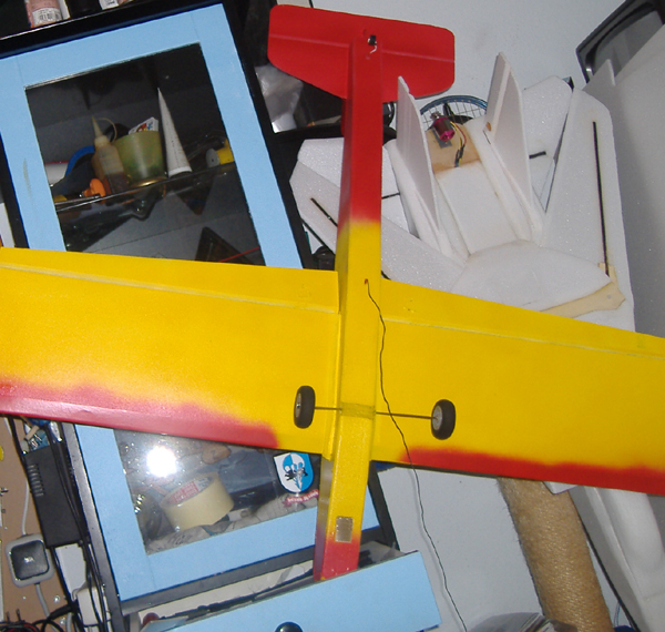

Wow 800g ich baue die depronkisten mit 1m Spannweite so um die 300g wo inkl. Fahrwerk wo kommen bei dir die anderen 500g her?
(das Bild ist einer meiner ersten Profilierten kisten 1m Spanweite)
Einfach Federstahl zwischen 2 Balsaholzstücken eingeleimt und hinten einfach im seitenruder verklebt, also lenkbar.
edit. lol wer lesen kann 800g inkl akku aber dann komme ich auf großzügige 600g mit einem 2200mah akku?

Ich hatte mich auch gerade schon erschrocken, das mein Depron ne Schicht Blei drin haben muss :shock:
Ich habe ja einen fetten Motorträger ( in Kastenform ) darein gepackt, sowie eine nette stabile Holzleiste in den Flügeln. Ansonsten muss es bei mir an den unmengen an Epoxykleber sein :oops: Mein Motor wiegt auch 80g.
