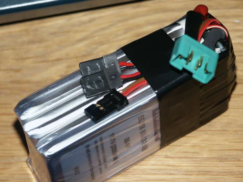

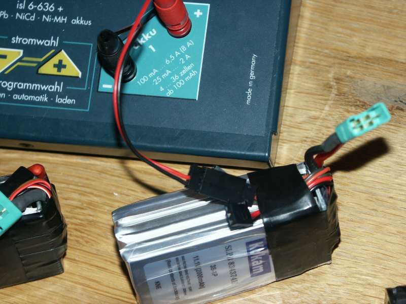

Ich habe heute endlich mal die Stecker zum Laden der Einzelzellen angelötet. Vor der Einzelladung habe ich die Zellen einzeln ausgemessen. Die liegen nach reichlich Ladezyklen (etwa 30-40) gerade mal 0,02 V auseinander. Die schonende Behandlung scheint zumindest nicht schädlich zu sein.

Hi Harald,
haste mir vielleicht ein Bild davon ;-) :?:

Beitrag von helihopper »
Hi Moritz,
für Dich gerne ;)
Wehe, wenn einer meckert :evil:

Und wie genau lötet man die Kabel an die Zellen?

Crazymax hat geschrieben:Und wie genau lötet man die Kabel an die Zellen?
Je ein separates Ladekabel an jede Zelle. + an +, - an -.
So kannst Du jede Zelle einzeln laden.
