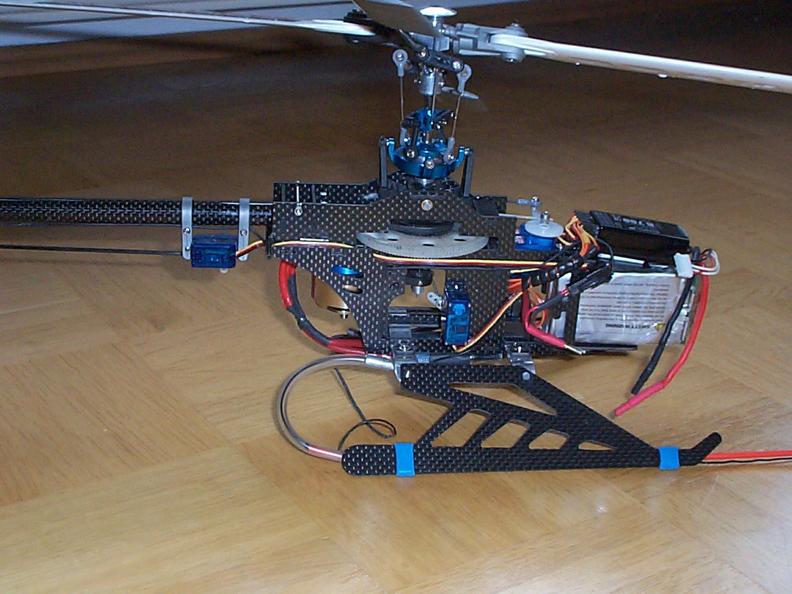

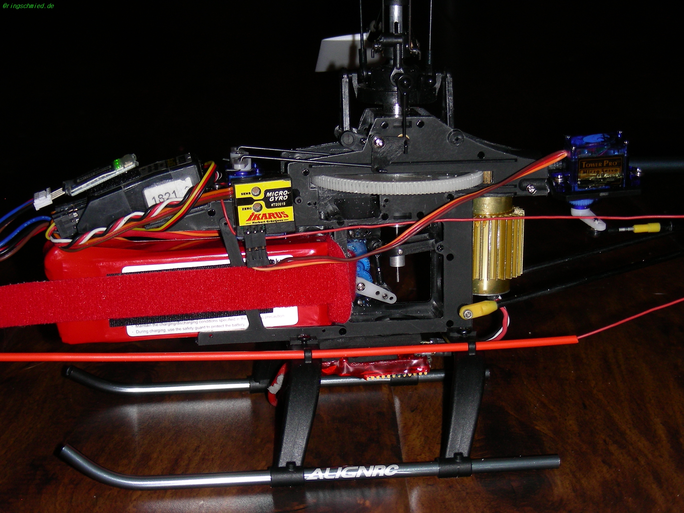

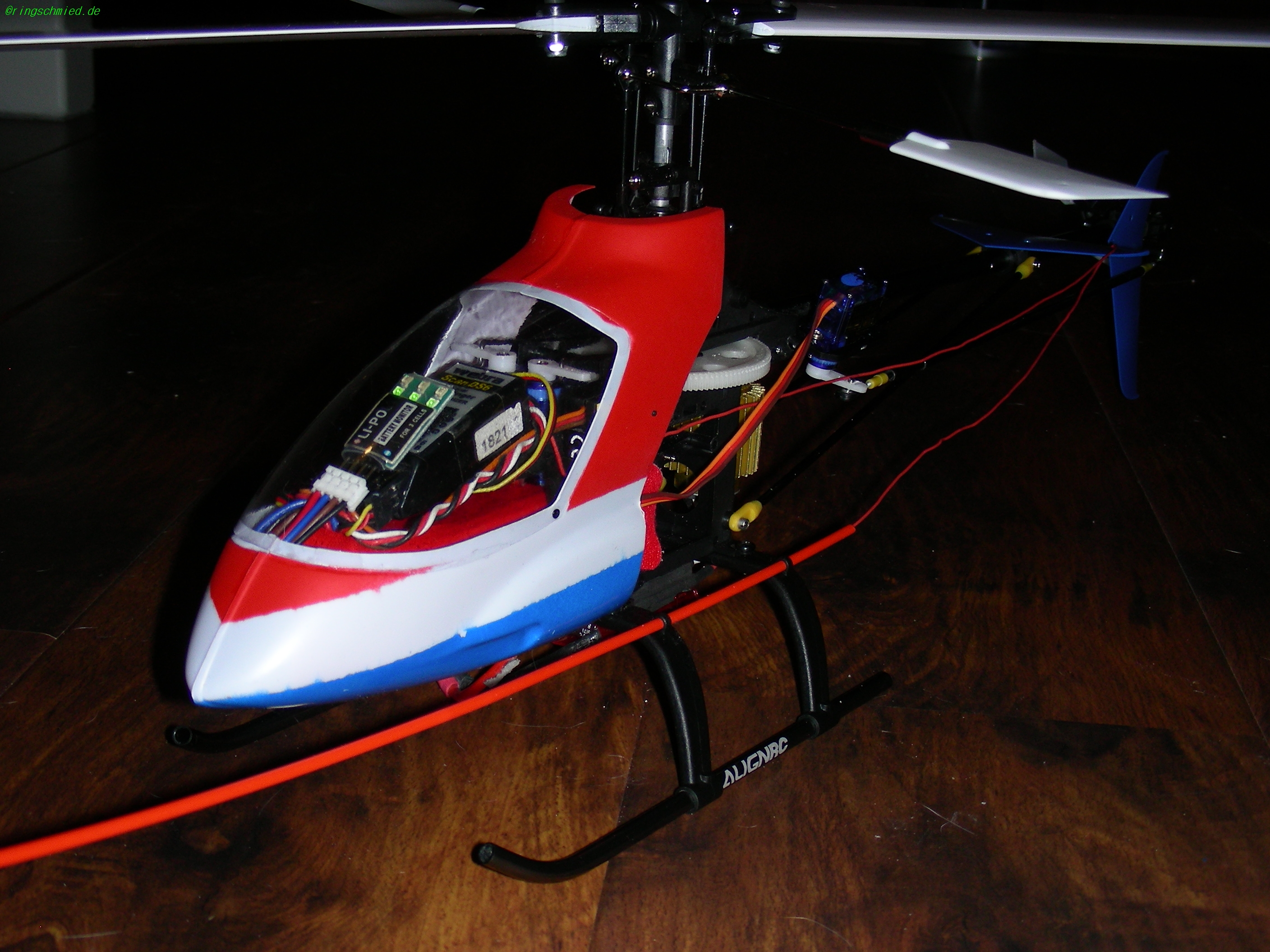

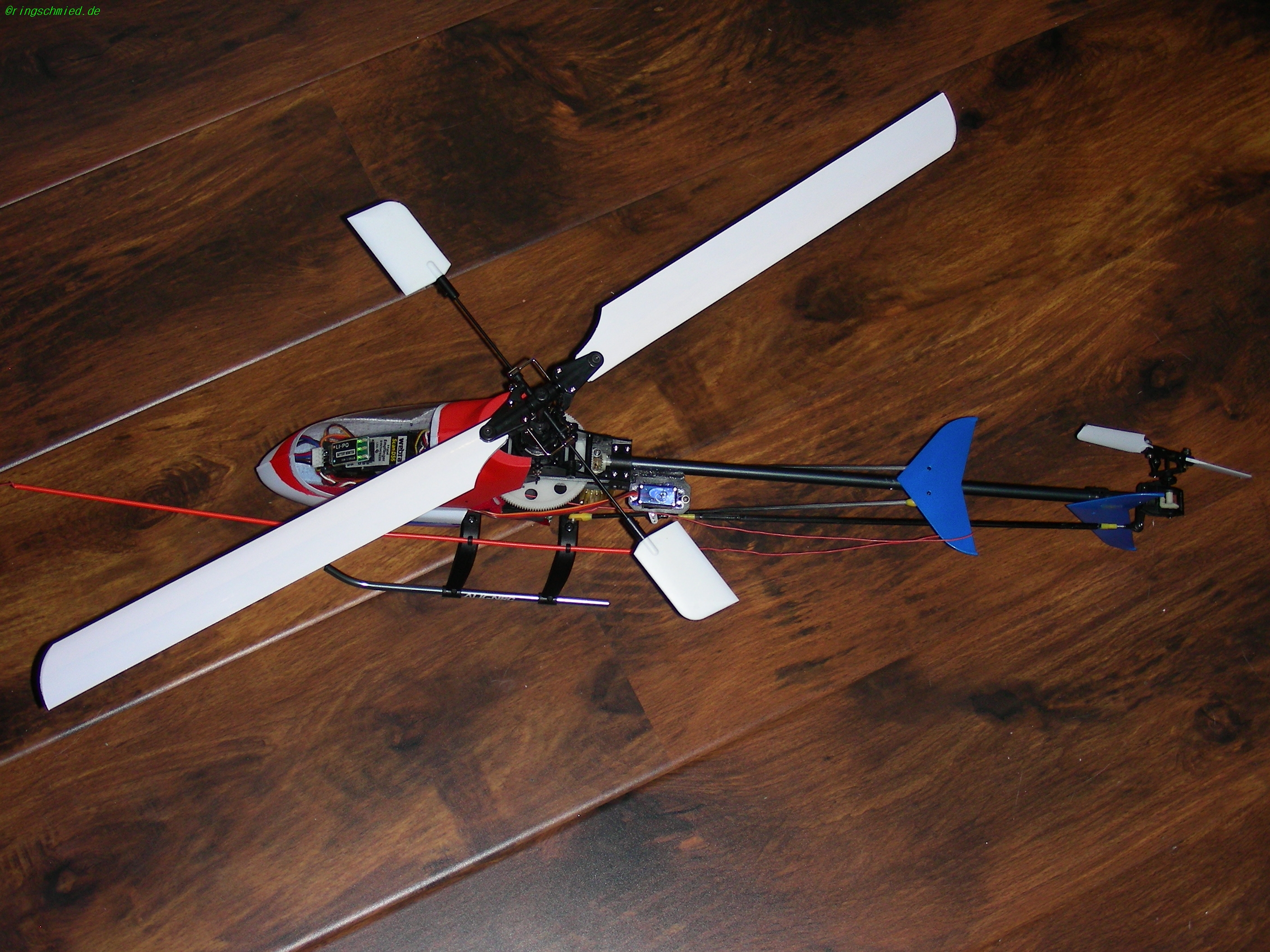

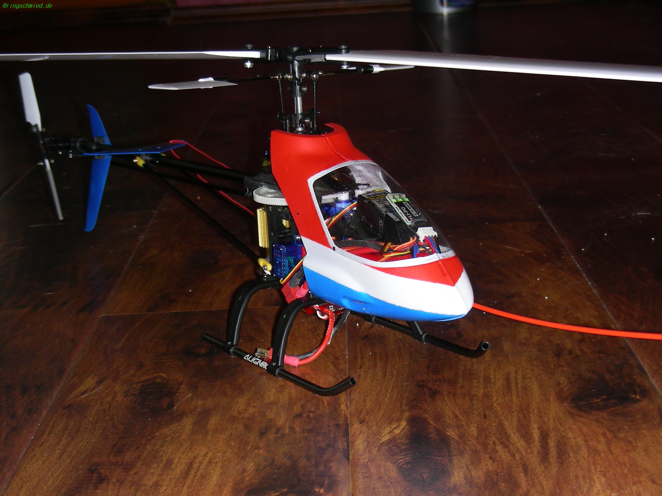

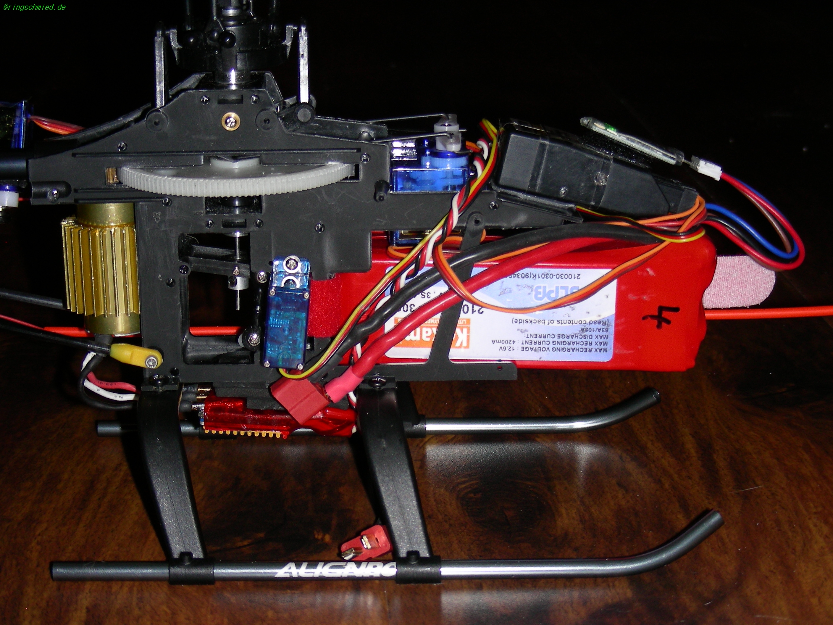

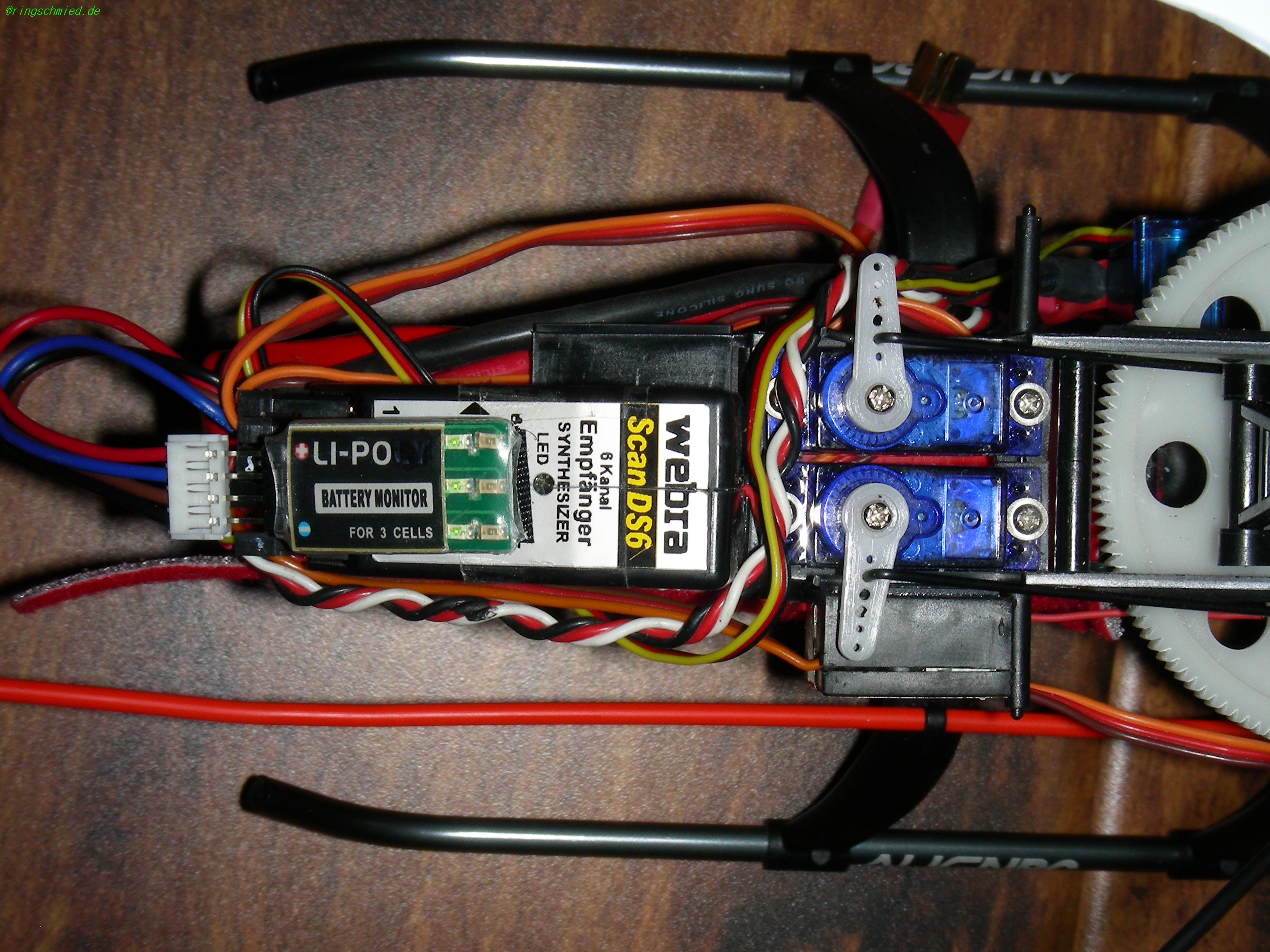

ich möchte euch heute meinen Micro Star 400 vorstellen.
Vor ein paar Wochen mit tueftler anlässlich eines Hallenfliegens gegen einen anderen Heli getauscht, ist er nun nach einigen Wirrungen und Komplettierungen flugbereit und hat bereits drei Akkus im Wohnzimmer leerschweben dürfen.
Das Setup: grösstenteils Original, Lackierung von tueftler
  • Motor aus dem Spirit Fun (wenn da mal einer Daten hätte fänd ich das very nice), Ritzel 10 Zähne
    Original Kronen-& Kegelräder
    Holzlöffel (hatte tueftler beigelegt, könnten von der HBK2 stammen)
    PMG an den Heckblättern
    Nick, Roll, Heck: TowerPro MicroServo 99
    Pitch: HS-55
    Ikarus Micro Gyro
    Webra Scan DS6

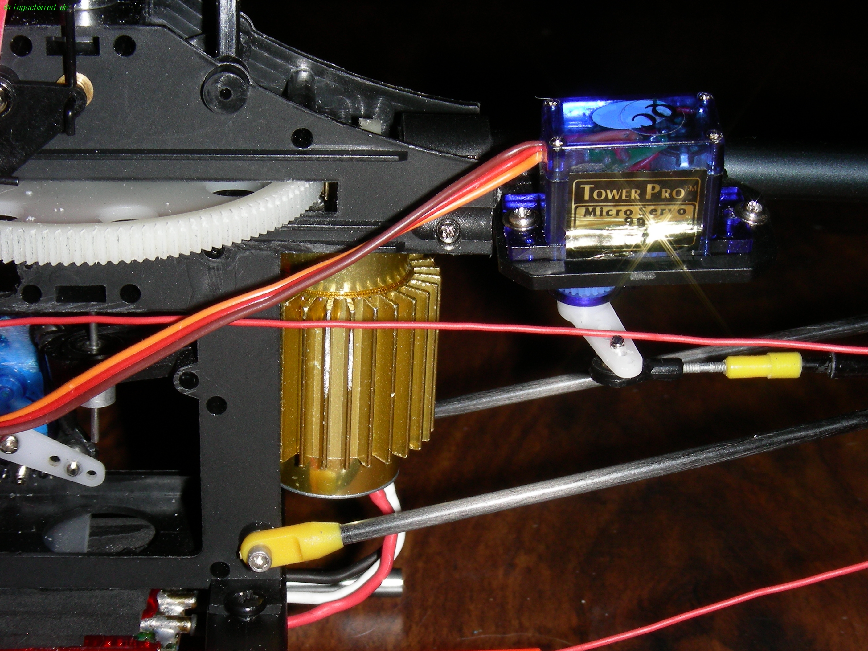

    Heckservo mit einem Servohalter vom Caliber400 aufs Heckrohrverpflanzt, Anlenkung CFK vom T-Rex450XL
    Kugelpfannen an der Heckpitchbrücke um 2mm gekürzt
    Align BL-35G im Stellermode, Kühlkörper gepimpt Hype Alpha Control Pro 40A
    Kokam H5 3s 2100mAh
    Pichler Lipo Volt Spion (nur mit Klett befestigt, der wandert immer von Heli zu Heli)
    Pitchanlenkung umgedreht, mit Kugelpfannen angelenkt
    Lander vom T-Rex450
    Heckabstrebung vom T-Rex450XL

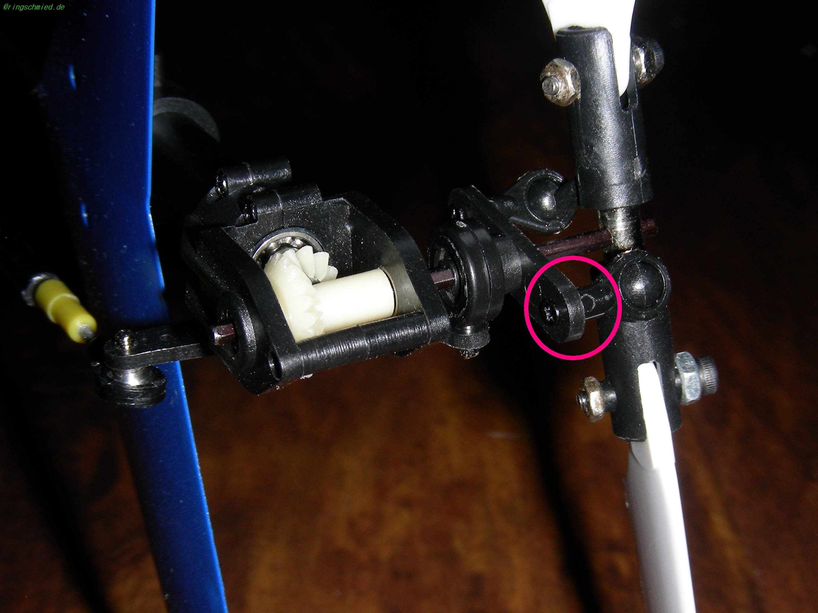

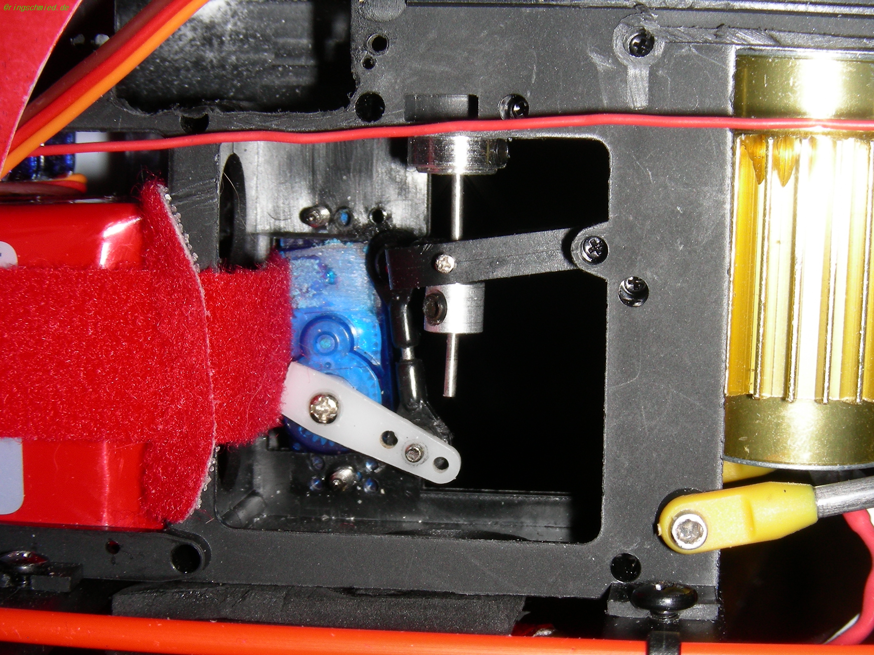

    Ich hatte erhebliche Probleme mit dem Heck, keine Ahnung wie die anderen Micro Star/ Zoom 400 fliegbar waren.
    Der Heli brach wechselweise brutal auf Gier aus, war speziell bei Linkspirouetten nicht mehr einzufangen. Glücklicherweise keinen Bruch geflogen... :roll:
    Erst stellte sich das am Heck verbaute Tower Pro SG-50 als ausgenudelt heraus, dann hatte ich nacheinander zwei (gebrauchte, aus der Grabbelkiste) HS-55 drin, beide mit Macken... aber das war es nicht.
    Ich hab mich dann daran erinnert, dass die ersten Rex450 ein ähnliches Problem hatten, und habe die Hälse der Kugelpfannen an der Heckpitchbrücke um 2mm gekürzt. Treffer! Reagiert jetzt giftig, in beide Richtungen, ich konnte die Sense am Ikarus Gyro erheblich runterdrehen.
    Die Pitchanlenkung habe ich umgedreht, das Servo andersrum eingebaut, und eine Anlenkung mit Kugelpfannen montiert, weil die originale Stange sehr schräg lief, und den Servohebel erheblich verspannte.
    Die Heckanlenkung mittels Bowdenzug flog auch raus, das Heckservo bekam einen übriggebliebenen Servohalter vom Caliber400 verpasst, und wanderte Standesgemäss ans Heckrohr (CA& Füllpulver taten hier wahre Wunder)
    Die Verlegung der Antenne und des Heckservokabels sind noch nicht optimal, den Kabelbaum werd ich auch noch hübsch zusammenbinden :wink:
    Und weil Bilder besser wirken, als noch so viele Worte, gibt es jetzt erstere nach vielen der letzteren :lol:
    Los geht's:

kann es sein das die heckblätter falsch rum montiert sind? :roll: :oops:
seitwaerts
Beiträge: 4048
Wohnort: Südpfalz
#4 Re: ein Neuer...
Beitrag von seitwaerts »
Moin Alexander:
hatte ich ganz vergessenzu erwähnen: der HeRo läuft verkehrtherum... :x
Schon blöd... aber ich wüsste nicht, wie ich die Laufrichtung ändern sollte, ausser mit einem längeren Ritzel mit einer Nut drin... merkwürdige Konstruktion...

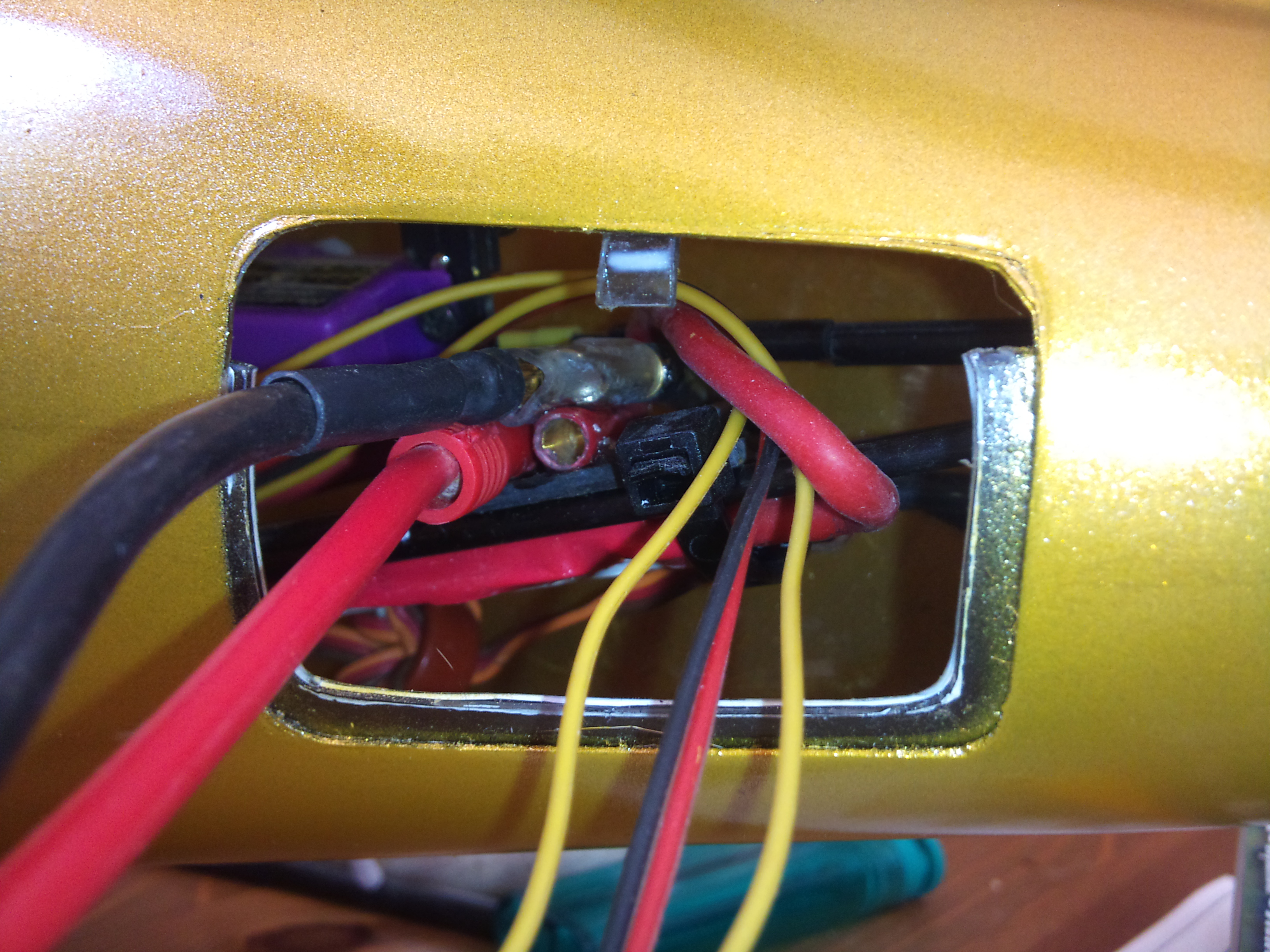

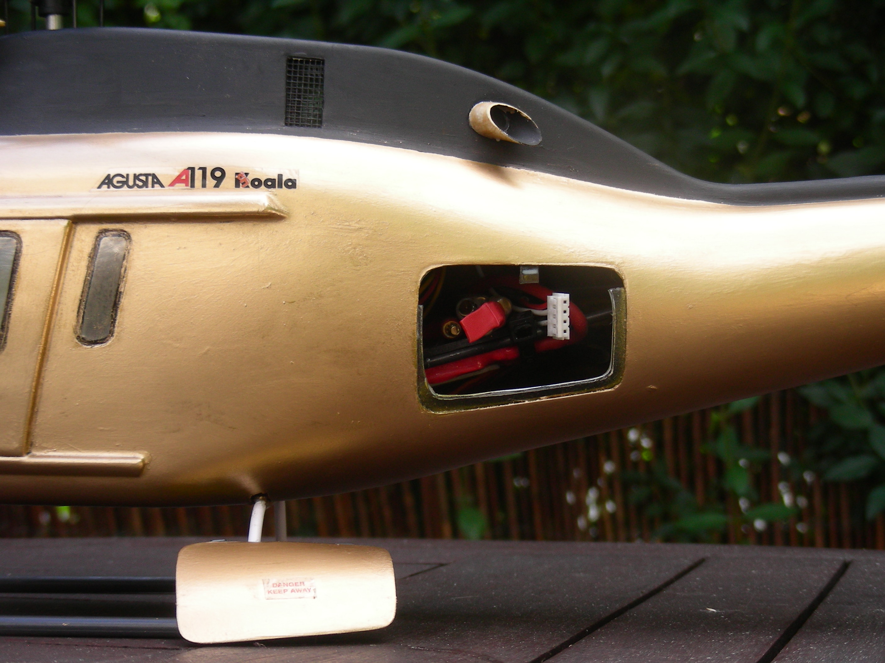

Ich wollte mal ein wenig über den Kleinen weiterschreiben... schliesslich lebt er ja noch :wink:
Zwischenzeitlich gab es mal eine andere Lackierung:
...und einen Jazz, die Langantenne verschwand, ein GY401 zog ein.
Der Akku ist jetzt auf dem Brett fest angebracht, das Balancerkabel bis zum Regler im Heck verlängert.
Dort sitzt jetzt auch ein kleines Ensemble Goldis, über das ich den Akku laden kann, bzw. per Steckbrücke den Heli aktiviere.
Der Grund für diese Umbaumassnahmen liegt in einem Besuch im Laden der Buschflieger begründet.
Die beiden schenkten mir nämlich nach einem sehr anregenden Gespräch einen kompletten Baukasten für die A-119 Koala.
Hierfür nochmals einen Riesendank!
Es ging dann also an's PET-Schnippeln...
Und da fiel dann die Entscheidung, den Akku fest einzubauen.
Weder wollte ich, wie in der Anleitung vorgeschlagen, ein hässliches Loch in die Rumpfunterseite schneiden, um den Akku wechseln zu können.
Noch kam es in Frage, dem Heli jedesmal den Schlafanzug auszuziehen.
Für eine geschickte Teilung kam mir auch keine Idee...
Und deshalb wurde im Heckbereich eine angedeutete Klappe ausgeschnitten, mit ein paar PET-Streifen zum Einklipsen hergerichtet, und eben die Akkuanschlüsse in diesen Bereich verlegt.
2012-08-12 15.18.53.jpg (2.59 MiB) 5415 mal betrachtet
2012-08-12 15.19.03.jpg (2.81 MiB) 5416 mal betrachtet
2012-08-12 15.45.30.jpg (2.75 MiB) 5415 mal betrachtet
Und sie machte Spass beim Fliegen.
Bis ich mal in zu hohem Gras starten wollte, und sich dabei die Zahnrädchen für den Heckantrieb verabschiedeten... da stand sie dann wieder, weil es speziell das Kegelrad auf der Heckwelle nicht mehr gibt...

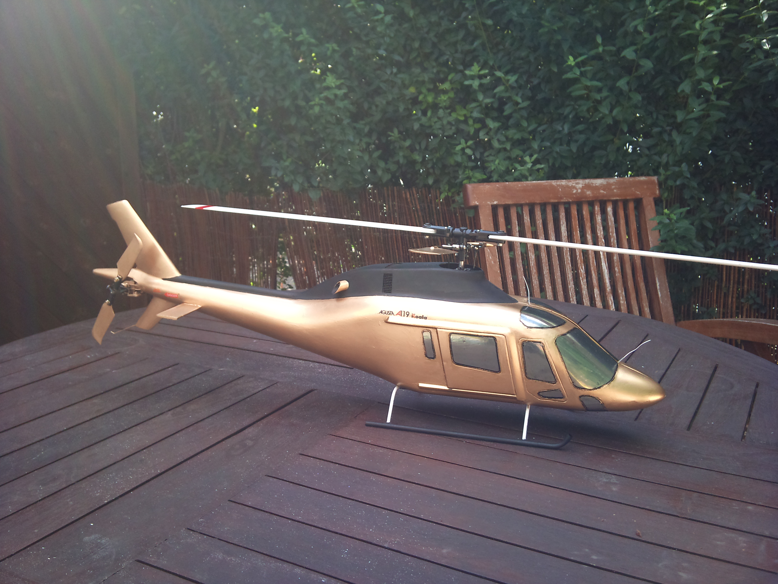

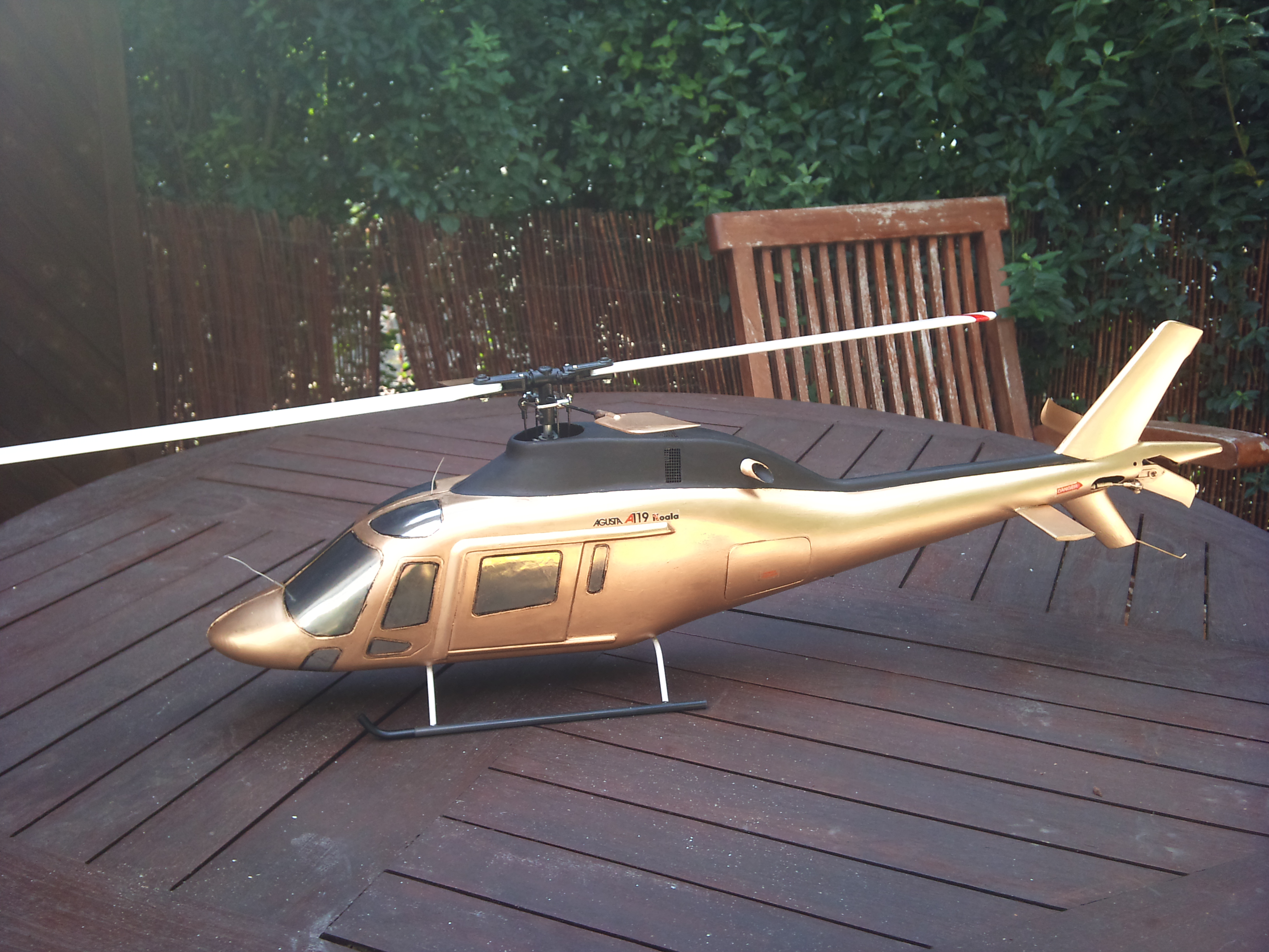

Ich habe auch noch eine Microstar 400 rumstehen und zufällig habe ich auch einen dieser PET Rümpfe dafür :mrgreen: Ich hatte aus den oben genannten Gründen keine Lust den zu ende zu bauen. Akku fest einbauen wollte ich nicht und so viel Arbeit rein stecken das man den Rumpf vielelicht teilen könnte ist die Klapperkiste nicht wert. Meine Mechanik hat schon einen Riemenantrieb, vor nem guten Jahr hatte ich auch noch bei irgendeinem Shpo Ersatzteile zu horrenden Preisen gesehen :shock: Ich habe mir gesagt wenn die Kiste draufgeht kommt sie in die Tonne. Die fliegt so bescheiden, selbts mit 9257 udn 401 auf dem Heck hab ich das Teil nie ruig bekommen. Das einzige warum er noch bei mir ist sind Nostalgiegründe :mrgreen:
...ich glaube der muss das WE mal wieder mit zum Hallentreffen wo ich ihn vor einigen Jahren auch mal geschenkt bekommen habe :)
DIY statt RTF
seitwaerts
Beiträge: 4048
Wohnort: Südpfalz
#14 Re: ein Neuer...
Hej Basti!
Nuja, Riemenmechanik geht mit diesem Rumpf nicht so einfach. Wahrscheinlich gar nicht.
Aber, wie Du ja so schön schreibst:
Basti 205 hat geschrieben:...um gottes Willen nichts nehmen was auf Anhieb funktioniert...
:mrgreen:
Wenn Du den Rumpf nicht mehr haben möchtest, sag Bescheid...
Stimmt schon, so die wahnsinnig berauschenden Flugeigenschaften hat er nicht.
Aber ich halte ihn aus ähnlichen Gründen im Hangar, wie Du :wink:

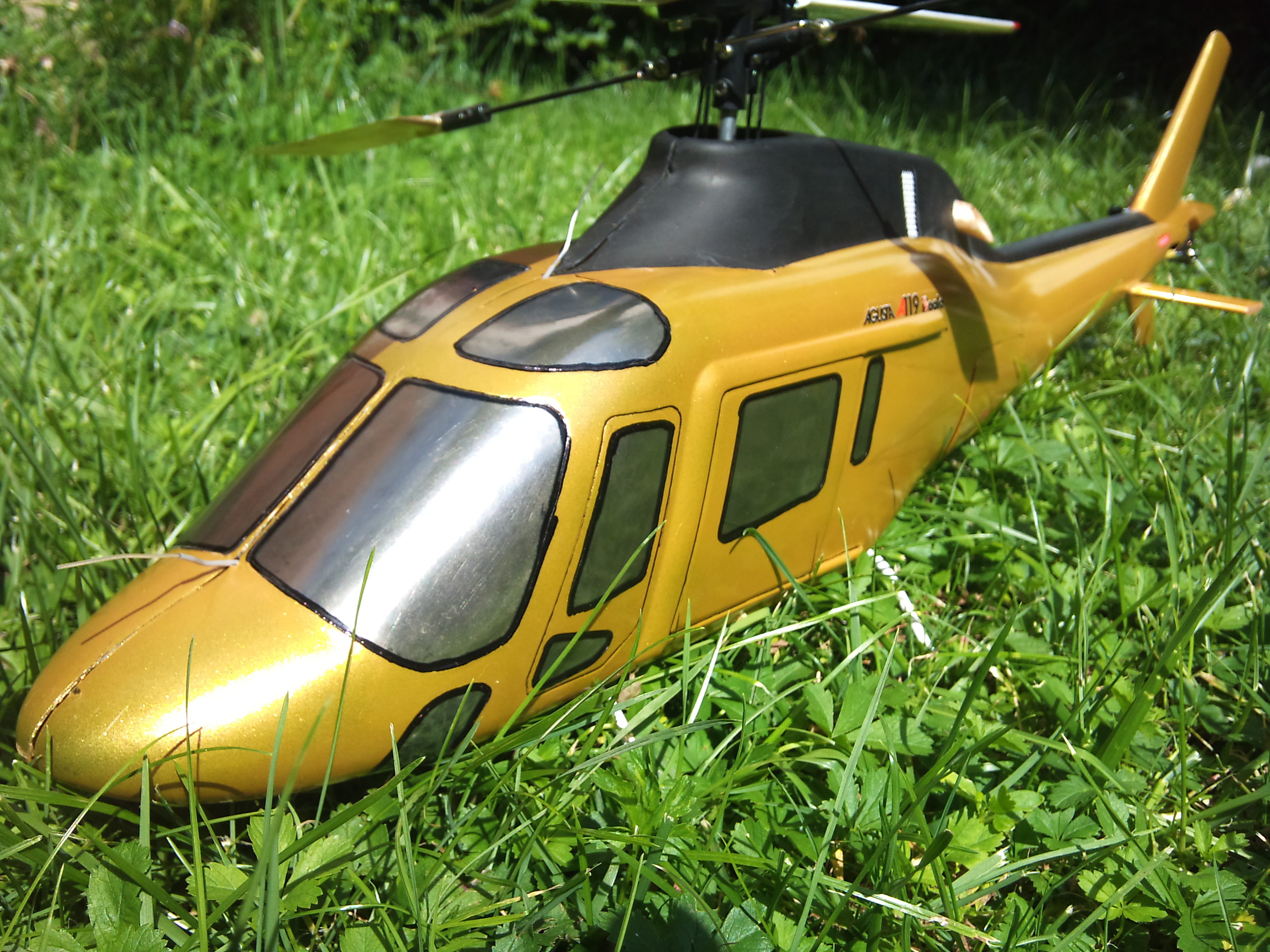

Mittlerweile habe ich das fehlende Kegelrädchen bekommen. In Warburg, von Thilo aka MisterPom.
Es ist zwar nicht genau das Kegelrad (es hat einen etwas grösseren Aussendurchmesser), aber es geht damit.
Das gab mir dann den Schwung, mich mal wieder dranzusetzen...
Mir gefiel der goldene Lack nicht so richtig... wobei Gold schon die richtige Tendenz war.
Da ich derzeit diverse Vergoldungstechniken teste, kam hier eine sog. Wachsvergoldung zum Einsatz.
Bevor einer fragt: es ist kein echtes Gold :wink:
Die Scheiben wurden von der Innenseite her mit einer Silberverspiegelung behandelt.
Gefällt mir. Dezenter Effekt, nicht so eine brutale Wirkung wie aufgeklebte Spiegelfolie.
Das schaut jetzt also so aus:
2012-09-17 12.44.38.jpg (2.79 MiB) 5382 mal betrachtet
2012-09-17 12.44.55.jpg (2.74 MiB) 5382 mal betrachtet
2012-09-17 12.54.17.jpg (879.85 KiB) 5382 mal betrachtet
Die SCheibenrahmen muss ich noch nacharbeiten, und beim Lander hab ich noch keinen Plan bezüglich Farbgebung.
Wahrscheinlich dann einfach freundliches helles Schwarz :lol:
Vielleicht komme ich ma dazu, dass jemand filmt... :roll:
