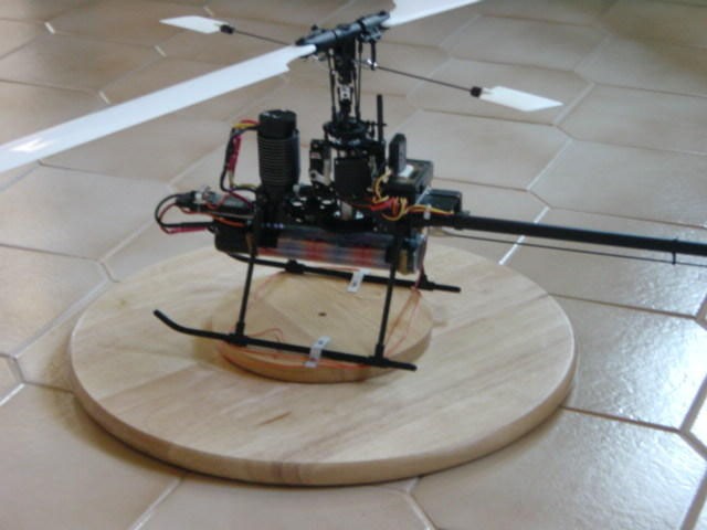

Moin Kollegen,
wundert mich etwas daß niemand nach der Drehzahl fragt ???
Bei einem langsam drehenden System mit rel. viel Pitch war mein Heck auch recht "schwammig"
Seitdem ich mit ca. 1800 - 1850 Upm unterwegs bin ist das Heck mehr als zufriedenstellend
Als Heckservo hab ich das Graupner C2041.
Das HS81 hat bei mir nicht lange gehalten ! ( Kontaktprobleme am Poti um den Neutralpunkt- drum ein Servo mit Doppelschleifer
Und, es ist bezahlbar !
Fliege immernoch mit 10 Zellen NiCd weil die Graupner-Lipo´s einfach nicht lieferbar sind
Ach ja- zum "finden" der Grundeinstellung, grad wenn man noch nicht recht sicher in der Luft ist- hat sich das bestens bewährt !
Eine drehbare Käseplatte- sogar kugelgelagert- möcht nur wissen woher die mein Frauchen organisiert hat
Habe damit damals den Revoanteil im Normalmodus wunderbar einstellen können !
Grüssle an alle !
