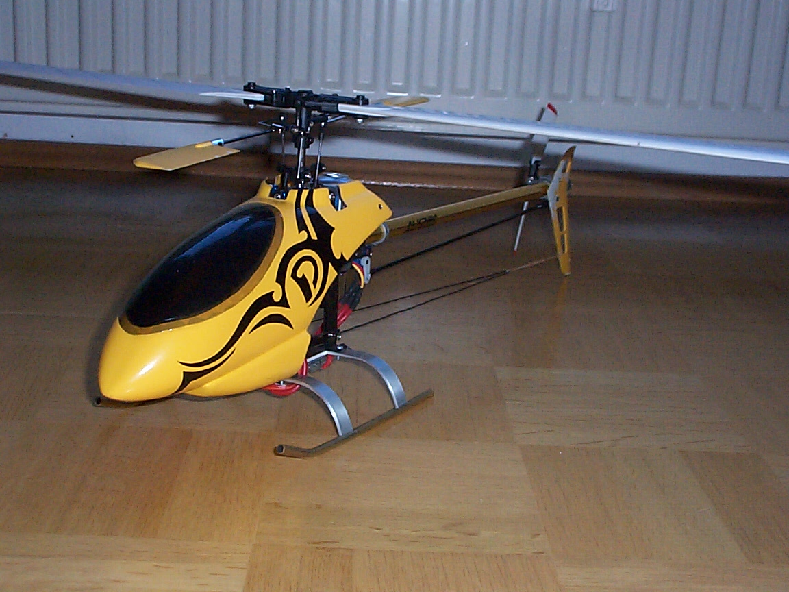

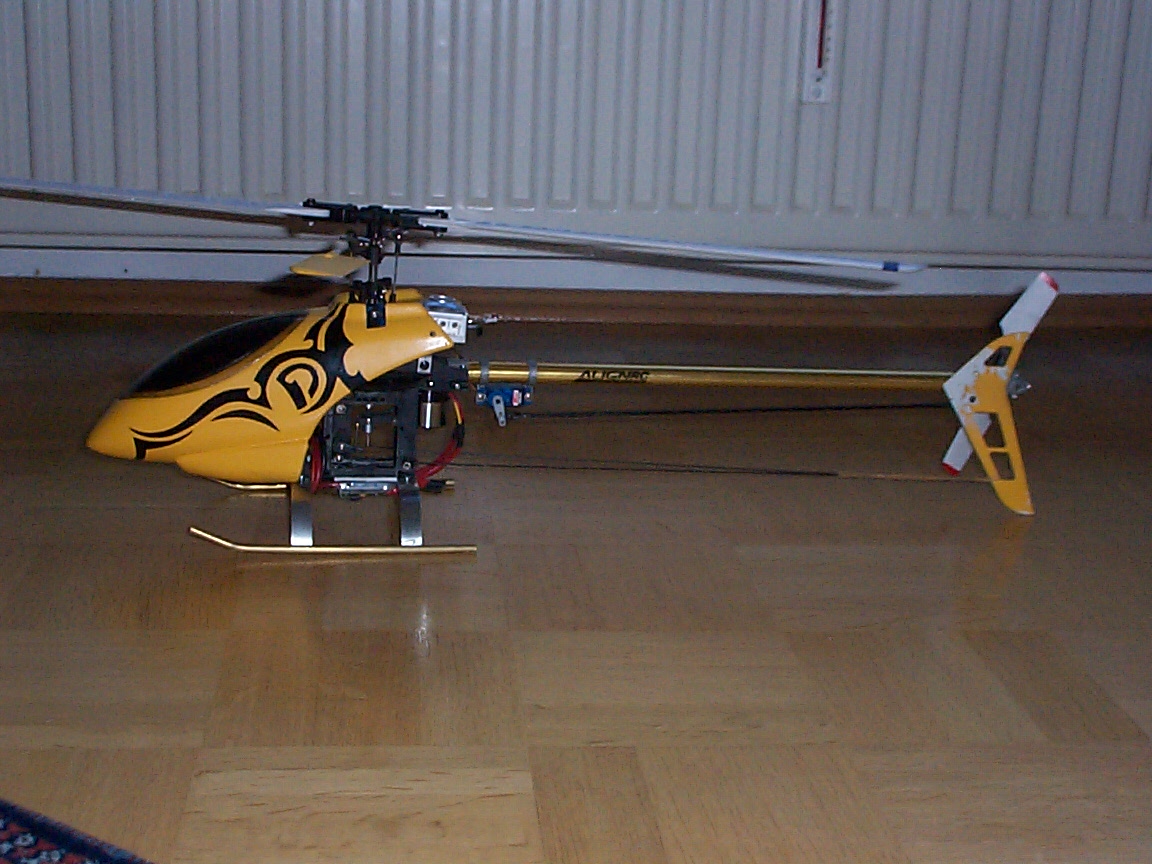

So hier sin die ersten Pic´s von meinem "Dragonrex" !!! 8)
Leider hat meine Cam keinen guten Macro und die Details sind etwas unscharf...
Nachdem ich mit dem DH 400 etwa ein Dutzend Kronritzel verheitzt hab :evil:
und etwa genau so viele unfreiwillige Landungen überstanden hatte, hab ich jetzt endlich auf Riemenantrieb umgebaut.
Geboren wurde die Idee in der Helinacht in Bielefeld. :lol:
(Mein erstes Helitreffen und einfach genial!!)
Da bin ich über den umgebauten Zoom von Agrumi gestolpert und hab erstmal nicht
schlecht gestaunt. :wink:
Eine einfache Lösung, gut umgesetzt, und sehr zuverlässig.
Nach ein paar PN´s mit Agrumi hab ich dann den Tip bekommen mich wegen dem Kit
mal an Panzoa zu wenden und dort bin ich dann auch fündig geworden.(Dank@Agrumi)
Wiederum ein paar Mail´s mit Azoa und Panem später konnte ich mich mit dem
letzten Kit aus Panzoa´s Bastelkiste an´s Werk machen.(Extra Dank@Panzoa) 8)
Da ich nebenbei den Rex 450 xl eines Kollegen am fliegen halte kannte ich das recht
taugliche und agile Heck vom Rex.
Und eines Abends hatte ich die Vision!!! Das Rex Heck an meinem Dragonfly!!! :twisted: :twisted: :twisted:
Aus der Vision wurde ein Plan und eine Bestellung im E-Heli-Shop!
Ein XL Rohr hatte ich noch aus einer Reparatur, die kommen ja immer zu zweit...
Also musste nur noch das komplette Heck geordert werden.
Als ich dann alles zusammen hatte konnte der Spass beginnen.

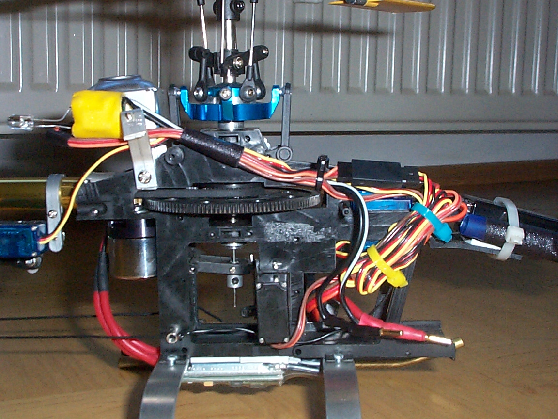

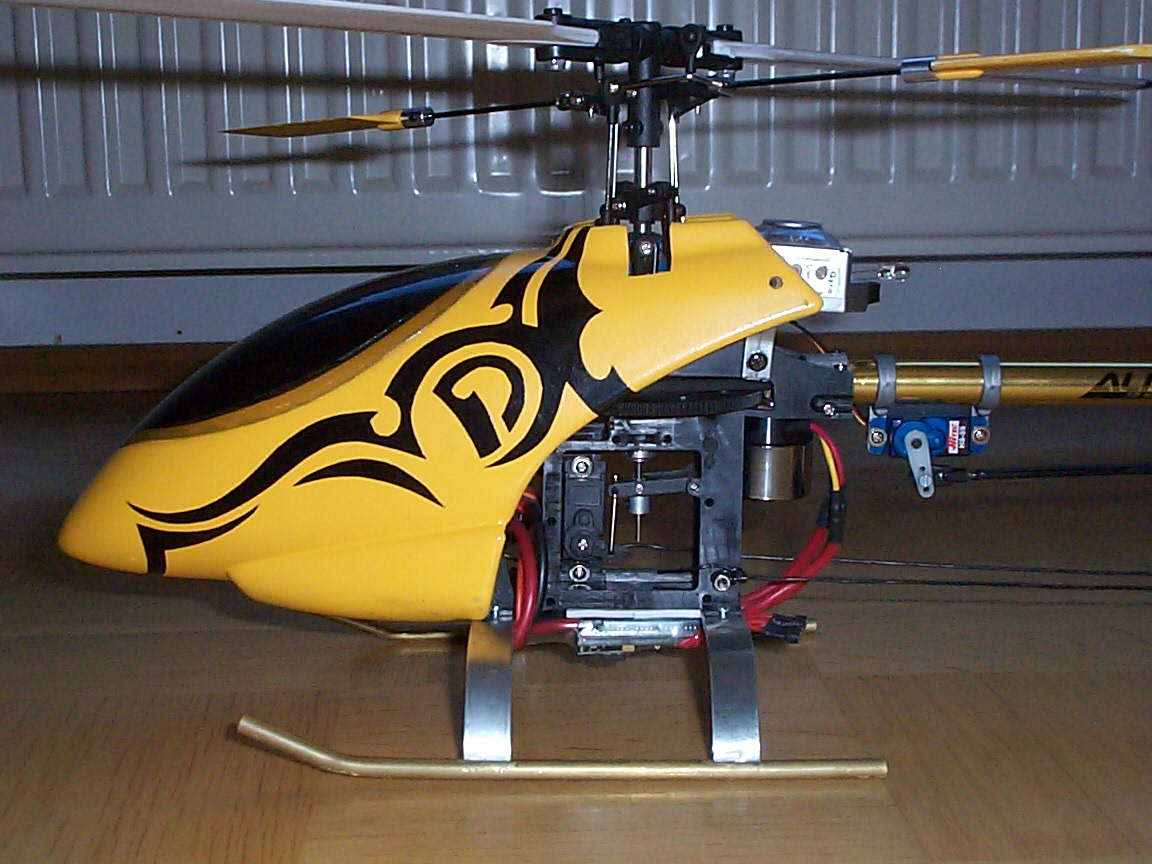

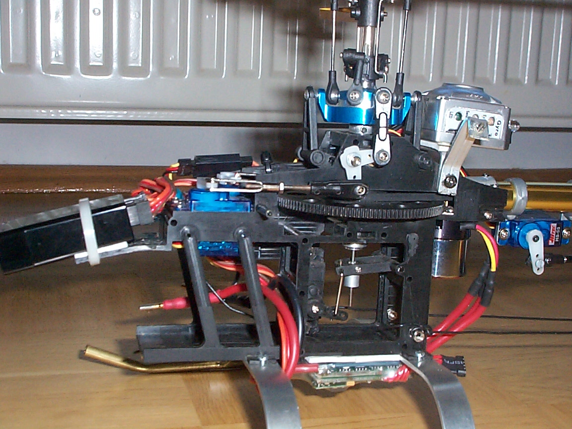

Mit der Einbauanleitung von Panem die Aussparung am Chassis gemacht,
was mit einem Cutter gut ging,und die Nickwippe passend gekürtzt.
Dann mit meinem Schweizer Taschen Dremel die Heckrohr Aufnahme auf den Rex Durchmesser aufgefräst und das Rohr um ca. 1,5cm gekürzt.
Die Riemenscheibe hatte ich vorgefertigt von Panem bekommen und musste sie nur noch etwas weiten und mit Endfest 300 auf das Zahnrad backen.
Danach folgte die Endmontage.
Soweit lief alles recht Problemlos...
Der erste Test ohne Blätter ließ mich breit grinsen :D :D :D
Als erstes ist mir aufgefallen das der Heli viel leiser ist.(klar 2 rasselnde
Getriebe wehniger)
Die Kombination mit dem Rex Heck lauft super. Sehr einfach im einbau, da ja für Riemen entwickelt, mit stabielerer Welle (3mm) und mit besserer Anlenkung als am Zoom...
Das einzige was sich etwas negativ darstellt ist die Übersetzung.
Zoom Org. 1:3,7
Jetzt 1:3,27
Das gleicht das Rexheck aber mit mehr Pichbereich und etwas größeren Blättern wieder aus.
Zudem kann ich jetzt die Kopfdrehzahl fahren die der DH 400 hergibt...
Mit Kronritzeln gingen max. 60% oder anders gesagt nur zartes Standgas!! :oops: :oops:
Jetzt bin ich erstmal mit Testflügen und Einstellarbeiten beschäftigt.
Und ja da sind im Moment die Schaumlöffel drauf, sollte was passieren, verheitz ich lieber die... :wink:
Wenn die Mechanik jetzt fertig ist werde ich nach und nach die Optik aufwerten.
Ich denk da so an Coole Panzoa CFK Leitwerke und einen CFK Lander!!! 8)
So das war´s für´s erste, ich freu mich schon auf Eure verbesserungs Vorschläge, anregungen und Fragen.

@ Basti, die Alutaumelscheibe, ist die vom Rex, passen die Kugeldurmesser?

@Jörg
Die TS passt prima auf die Welle nur solltest Du die Kugelköpfe vom
Rex mitbestellen, die vom Dragonfly waren zu eng und ich musste sie weiten.
@Micha
Jepp sehr schön das es noch Zoom´s gibt!!!
Basti :evil5:
Elektronen sind rot!!!
Jörg
Beiträge: 758
Registriert: 17.02.2005 22:15:45
Wohnort: Halle / Saale
Beitrag von Jörg »
hm Schande über mein Haupt :oops: , ist ne Federstahlwelle, aber eine Silberstahlwelle liegt schon da, das Problem ist nur meine Faulheit :?
nochmal zur Taumelscheibe, und wie hast du das mit der Nickwippe gemacht, da kann man die Kugelpfanne nicht tauschen, oder?
mfg Jörg
Basti
Beiträge: 3590
Wohnort: Bonn
Beitrag von Basti »
@Jörg
Ich hab einen "normalen" Kugelkopf auf einer 2mm Schraube
Fixiert und in den Dremel gespannt, dann in die Nickwippe gepresst und
bei kleinster Drehzahl 2-3 mal kurz angemacht.
Der Kugelpfanne wird dann warm und weitet sich...
