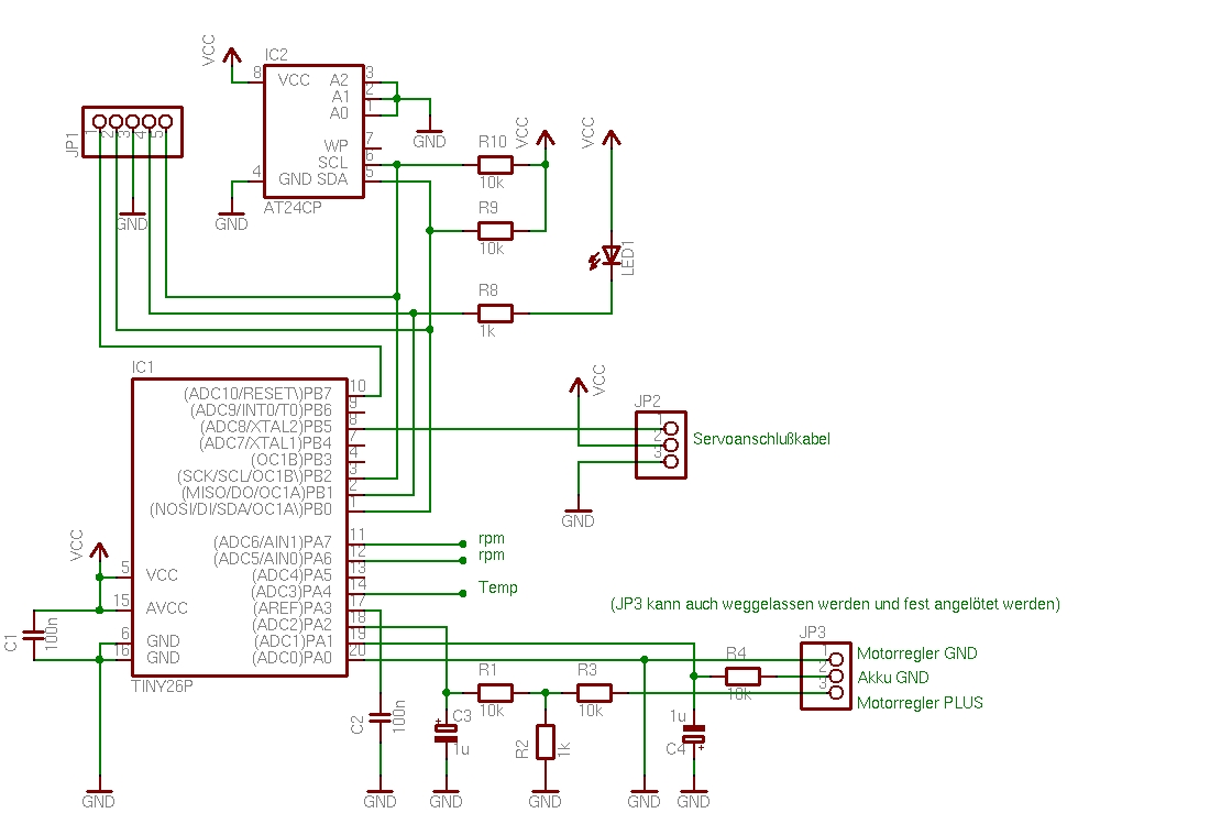

jetzt erstmal Schaltpläne begutachtet und in meinem Krabbelkisten nachgeschaut was da ist, und was ich brauche.

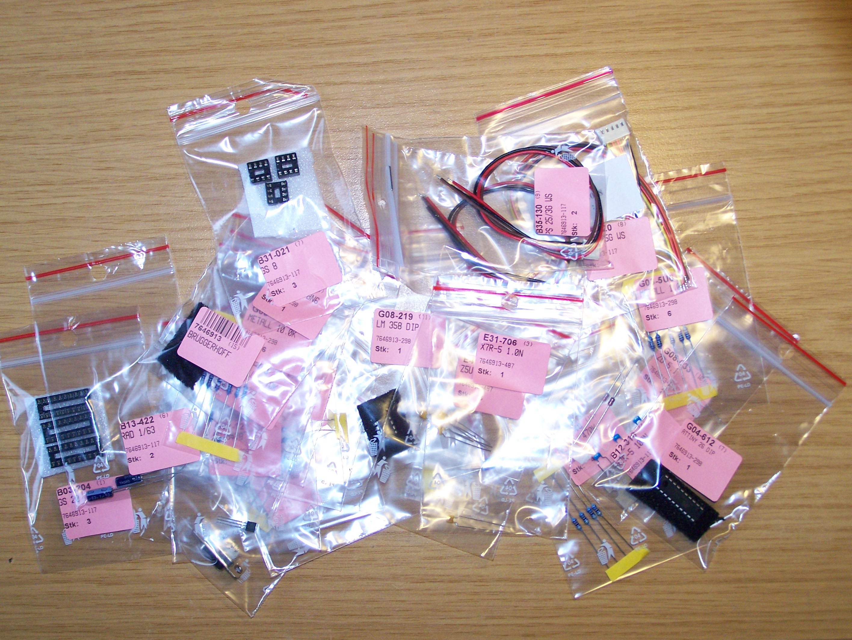

das wieder gestrichen was ich habe und Bestellung bei Reichelt angestoßen.
Kosten bis hier, Ca. 5,50€+Versand ! (der eigentliche Bestellwert war höher weil ich nich ein paar andere Sachen für mienen Vater und mitbestellt habe)
ein paar Tage später hat dann der Postbote bei mir geklingelt. nach der Wahreneingangskontrolle sah es auf meinem Schreibtisch etwas "unoredentlich" aus. :lol:
ein Haufen Kleinteie

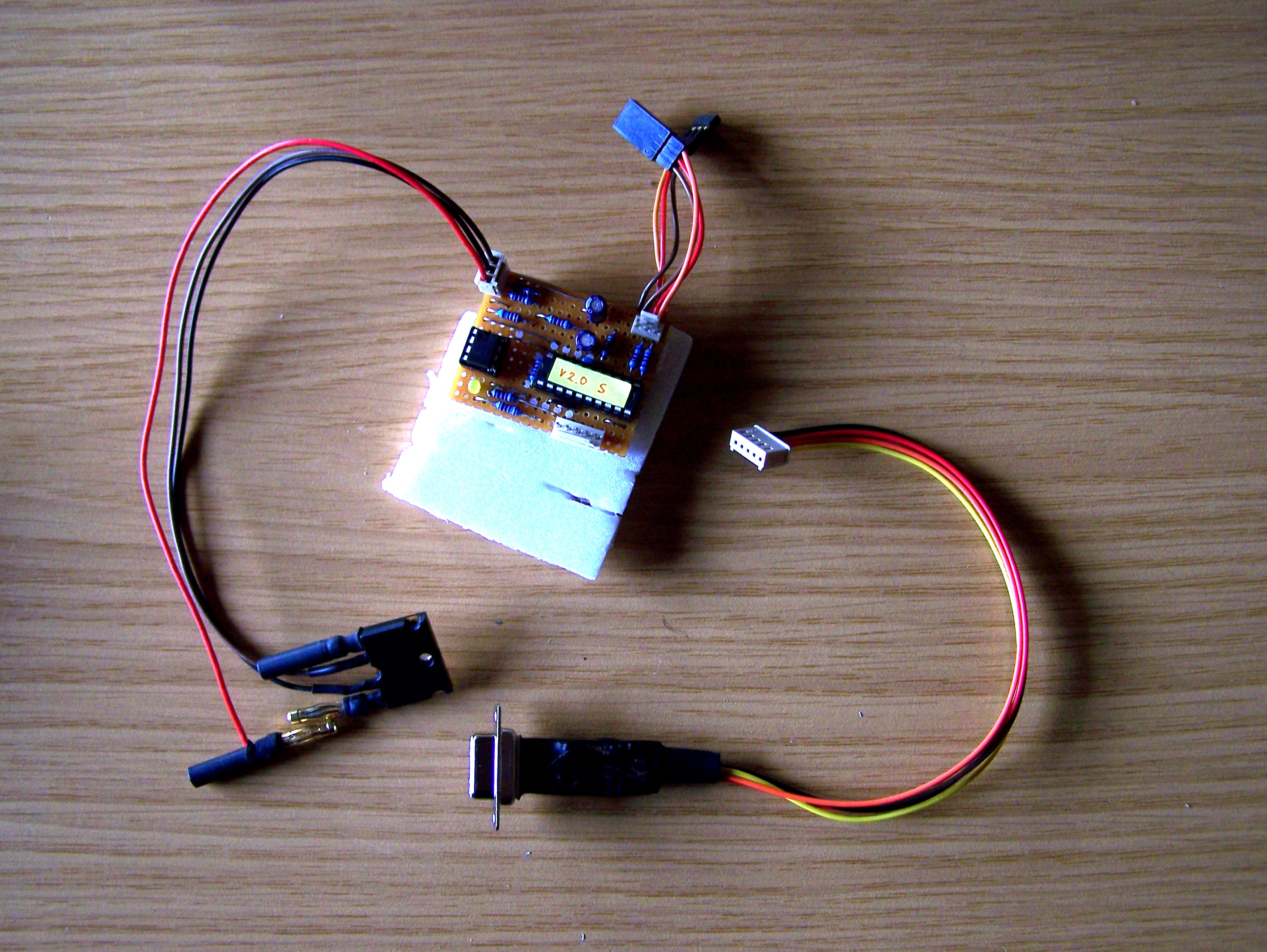

aber vom fertigen Logger gibt es natürlich wieder ein Bild.
schon nach dem 1. Testflug
Ich habe den Logger mit Spielegklebeband auf ein Stück Depron geklebt, danmit ich ihn besser am Heli montieren (erstmal einfach hinten zwischen die Heckstreben gebunden), aber später auch noch leicht Änderungen und kontrollmessungen vornehmen kann. (Bild von der Unterseite wird nachgereicht, wobei ich mir nicht sicher bin ob ihr die wirklich sehen wollt :D :oops: )
Aber was ist jetzt auf dem Bild zu sehen?
unten links: Der Shunt. der ist über einen Steckverbinder mit dem Logger verbunden
unten rechts: der rs232-Adapter. kommt zum auslesen und Programmieren auf den 5-Poligen Platinenstecker
mitte: Der eigentliche mini-Logger. der mit "V2.0 S" (das ist die Softwareversion, siehe Link oben) beschriftete IC ist der ATTiny26, der andere ist der EEprom (bei mir ein 24C64 also 64 Kbit Speicherplatz.)
oben rechts: Die Servostecker sind um den Logger im Flug aktivieren zu können und werden bei mir einfach mit in das Kabel zum regler eingeschleift. deswegen auch Stecker und Buchse. der freie 3-pol Steckverbinder ist für die Drehzahlmessung

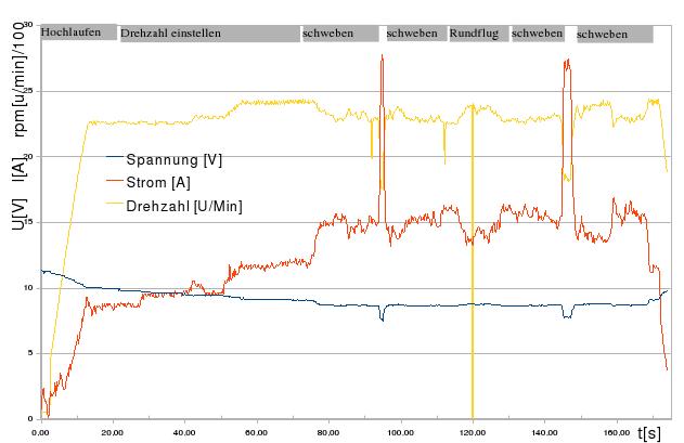

einen kurzen ersten Testflug habe ich auch schon gemacht.
[Die Dateierweiterung bmp wurde deaktiviert und kann nicht länger angezeigt werden.]
(Achtung, die beschriftung der Zeitachse (Anzahl=Sekunden) stimmt nicht. da muss hin "Anzahl/4=Sekunden) die Software (logview) peilt das mit den 0,25s Messintervall nicht. die Nächten Grafiken wird es dann aus einer Tabellenkalkulation geben.)
Allerdings stimmt da wohl noch irgendwas nicht. die Stromspitzen finde ich für einen 450TH mit Ca. 2600n/min doch etwas heftig zwar mit 14er Ritzel aber trrotzdem . da werde ich wohl nochmal kontrollieren müssen, evtl mit einem anderen Logger als Referenz.
Wie geht es jetz weiter?
Als nächtes werde ich mal schauen ob denn meine Messungen stimmen und mich um die Drehzahlmessung und evtl auch der Temp-messung kümmern, weil ohne Drehzahl sagen einem die Loggs doch recht wenig.
Dann werde ich schauen ob ich die Auflösung im unteren Strombereich über einen OP verbessern kann (ist in der XT-Softwareversion ja schon vorgesehen. Die Höhenmessung kommt sehr warscheinlich nicht, denn es soll ein Low-cost Projekt bleiben und da passt der Höhensensor nicht ins Buget und ist auch für das was ich damit machen will nicht notwendig.
Wenn es geänderte Schaltpläne oder Software gibt, kommt die natürlich auch hier hin.

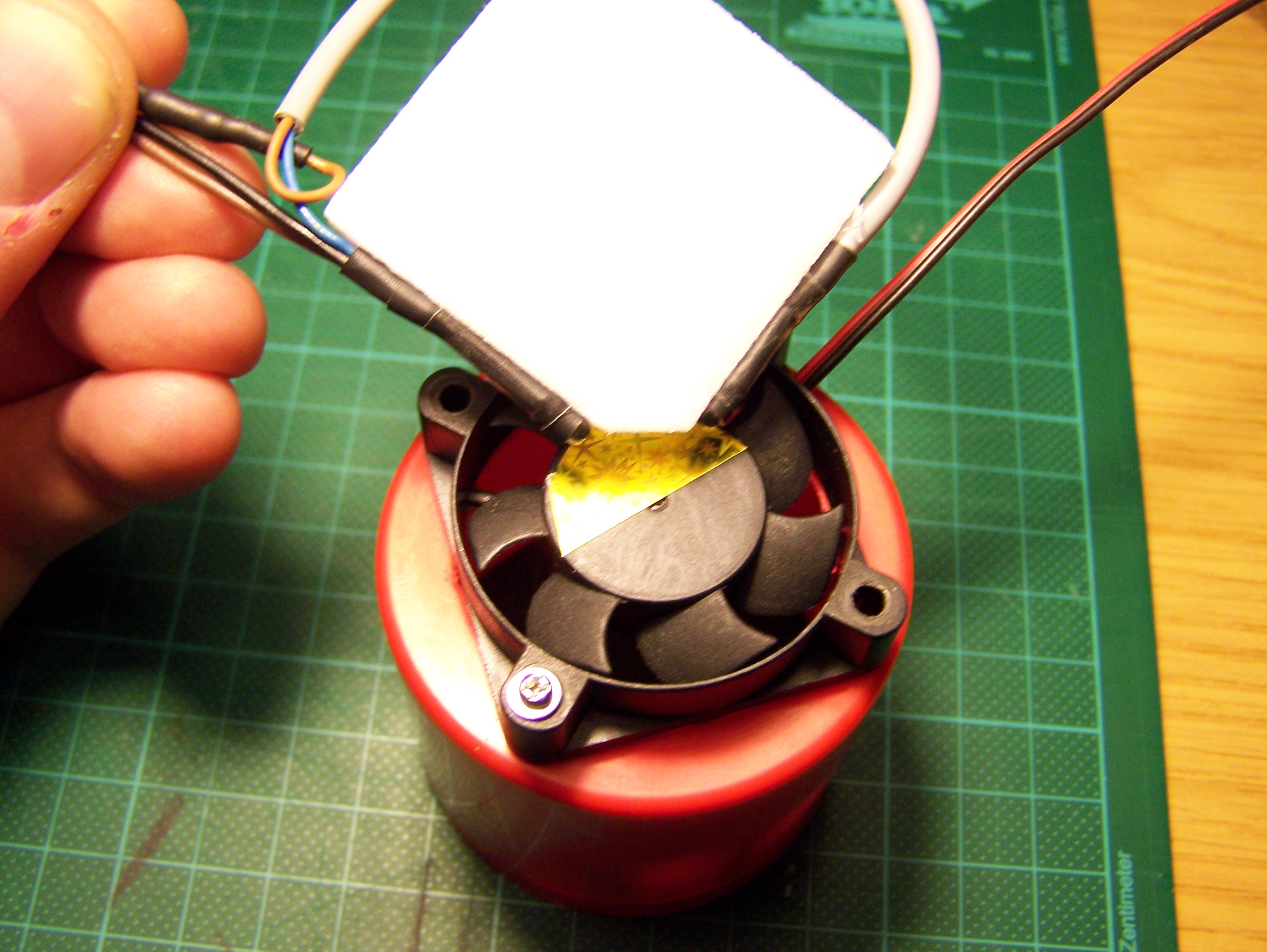

Es misst, und zwar Umdrehungen:
Ich habe mich um die Drehzahlmessung gekümmert.
Bauteile:
1 Widerstand 120Ohm
1 IR LED SFH487-2
1 IR Fototransistor SFH309-5
Drehzahlmesser über Test-Lüfter
Ich stand vor der wahl, Prinzip Gabellichtschranke oder Reflexlichtschranke. ich habe mich für die Reflektionsbauwese entschieden. dann brauche ich nur eine kleine halbverspielelte Scheibe an das HZR montieren und gut
Der Lüfter hat eine Maximaldrehzahl von Ca. 4055 N/min (gemessen mit RC200 Drehzahlmesser) das passt sehr gut zu den vom Logger ermittelten Werten. wo die Peaks herkommen weiß ich nicht 100% kann aber von der "Sternchenfolie" sein die ich genommen habe, die reflektiert ja nicht geleichmäßig.

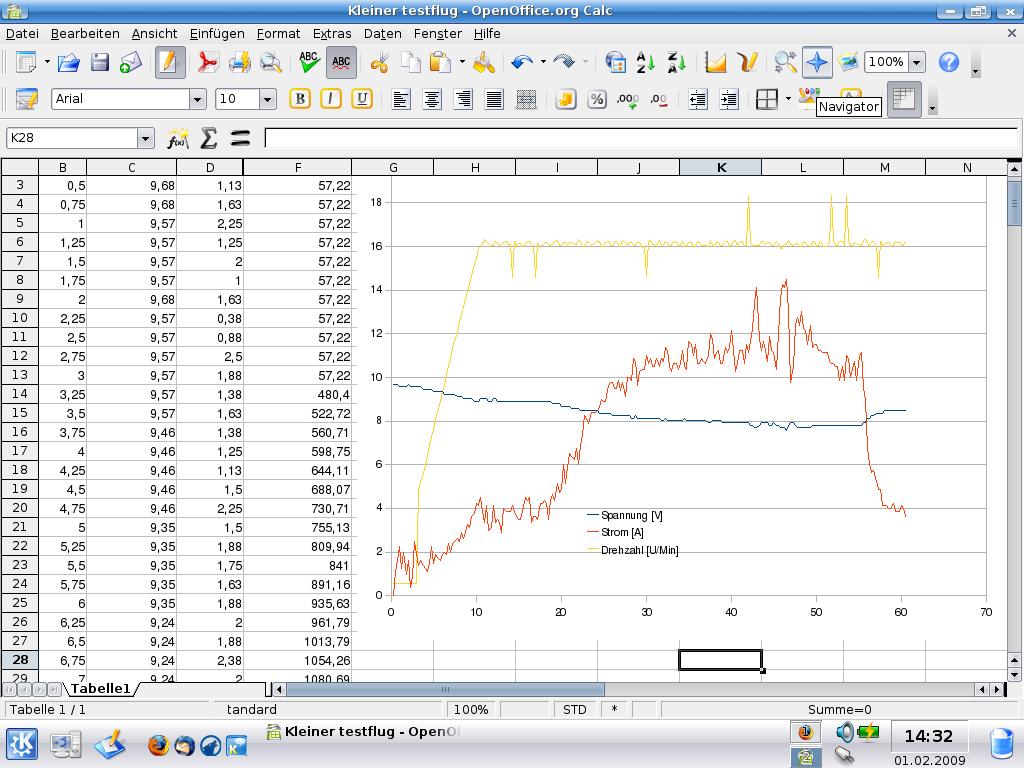

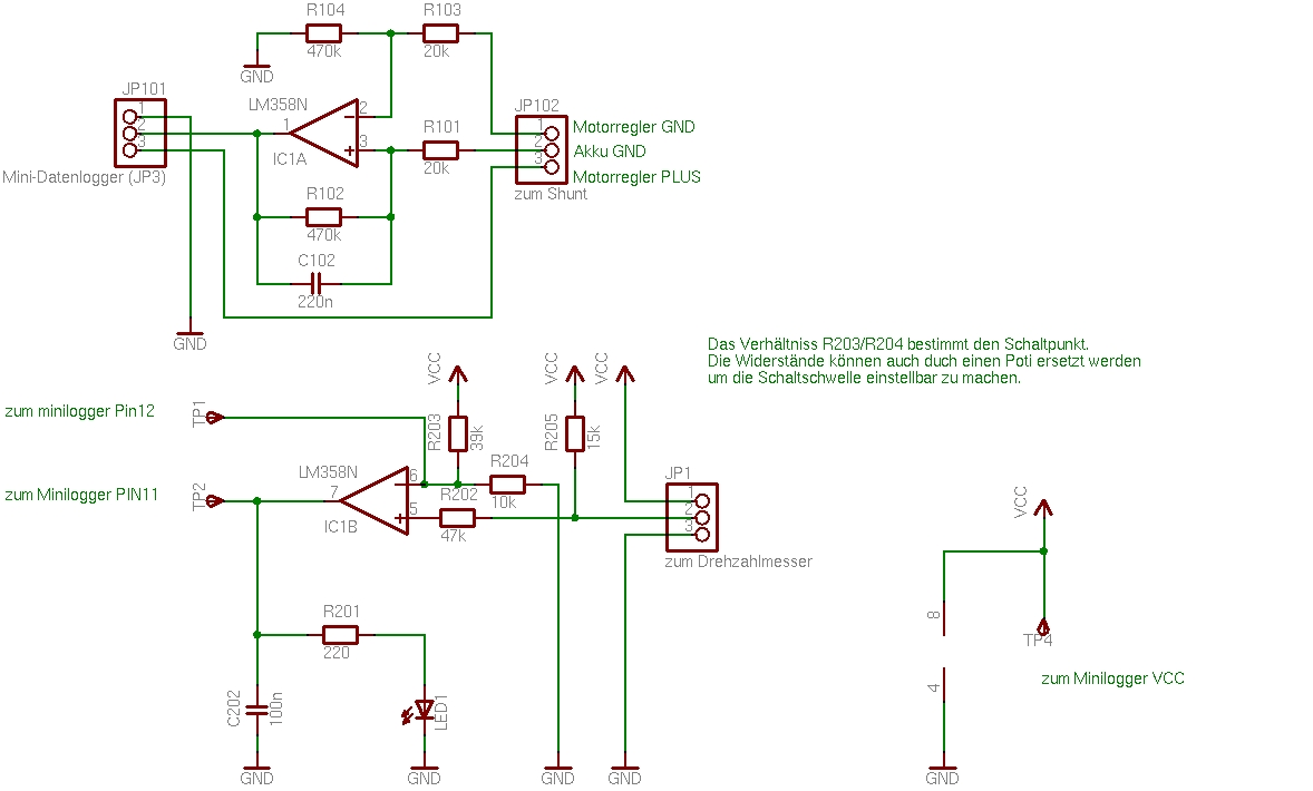

Bei die Strommessung habe ich auch mal geschaut.
Ich habe eine Vergelichsmessung an einer Fläche gemacht, dabei wurden laut Multimeter 23A gezogen. Der Loger sagt aber viel mehr mämlich 65A :shock:
Also mal in Logview mit den Faktoren rumgespielt, etwas gerechnet und von 0.125 auf 0,0433 geändert.
jetzt sieht auch das Log vom Testflug anders aus. Aus Ca. 50A sind 19A geworden. das sieht mir doch eher nacheinem "Mädchenmotor" wie dem 450TH aus.
Ich vermute das Problem liegt ein Stück weit an dem Internten verstärker/AD-Wandler des AVR. bei 18A Liegen am Shunt nur 0,018V an. Es wurde ja schon in an einigen Stellen der vorhandenen Dokumentationen und Bauberichte von ein externer Verstärker gesprochen Evtl. bringt das Besserung. Außerdem habe ich eine Firmware gefunden die eine Kurvenglättung beinhaltet.
Es wird also ein Zusatzboard geben mit einem LM358 (2xOP-amp) geben . der eine spielt Verstärker für die Strommessung, der andere Schwellwertschalter für die Drehzahlmessung.
1.Feb.2009 11:30
Die Mesungen mit dem Zusatzboard sind jetzt endlich zufriedenstellend. sowohl Drehzahl als auch Strommessung. Die zusätzliche Beschaltung ist also durchaus kein Luxus sondern wie ich finde absolut Notwendig!
Jetzt gibt es hier auch bald
- den Schaltplan (als Eagle *.sch und jpeg)
- die Firmware (hex, epp, und bas + Versionsinfo.txt)
als Download sonald ich die letzten Änderungen übernommen, die Bezeichnugen unter den Plänen abgeglichen und ein paar Infos für Elektonik-Noobs eingefügt habe :wink:.

Wie immer: Nachbau und Anwendung auf eingene Gefahr.

Spannugsmessung umbauen ist garkein Problem. einfach den Spannugsteiler R2/R3 anpassen.
Momentan ist der 1:10 was Messungen bis 25V erlaubt. das müsste dan auf 1:3 geändert werden, z.B. R3=3K R2=1K
(klappt umgekehrt natürlich auch, 1:20 und man kann bis 50V messen)
Für die Strommessung müsste ein Shunt mit einem höheren Widerstand eingesetzt werden. 0,01Ohm sollten passen, dann kannst du bis 12,5A Messen.
Spannugsversorgung ist auch einfach zu ändern. die Erfolgt jetzt über das Servokabel. da einfach anstelle dem + vom BEC den Akku/Knopfzelle anlegen (ich mein 5V braucht die Geschichte, wegen der Übertragung zum PC aber der Logger selber müsste mit mit den 3V auskommen. kann man ja probieren ob es geht)
Anschließend müssen noch die Werte (Faktoren Anpassen) in Logview geändert werden und dann sollt edas laufen. auch ohne das man in der Logger-SW rumbasteln muss.

Baubericht Fortsetzung! Hier geht es zurück zu Teil 1
wie versprochen ein kleiner Testschweber mit (doch sehr) schlappem Akku :oops:
Und so kann der selbe Flug dann in einen Tabellenkalkulation aussehen. es ist natürlch noch sehr viel mehr denkbar, von der Berechnug der entnommenen Kapazität oder dem Zelleninnenwiderstand, ...
in der Tabellenkalkulation
2.Feb.2009 17:33
erstes brauchbares Fluglog
Ich habe mich trotz Wind nach draußen gewagt um einen kleinen Testflug (wieder mit dem Schlappen Akku, und Ja, der ist geladen :shock:) zu machen. Die Drehzahlmessung klappt ganz gut, nur bei 120 Sekunden gab es eine Fehlmessung. Kann sein das es an der einwirkung von Fremdlicht (Sonne)lag. ich muss mal etwas mit der Schaltschwelle der Lichtschranke experimentieren.
Wie geflogen wurde habe ich in der Grafik vermerkt. die 2 Strompeaks waren etwas Fahrstuhl fahren. Mehr habe ich mich mit dem Akku (man beachte die Spannug und die Drehzahl :shock: ) nicht getraut.
Pikke Testflug 02.02.2009
Testflug Pikke 02.02.jpg (34.04 KiB) 6588 mal betrachtet

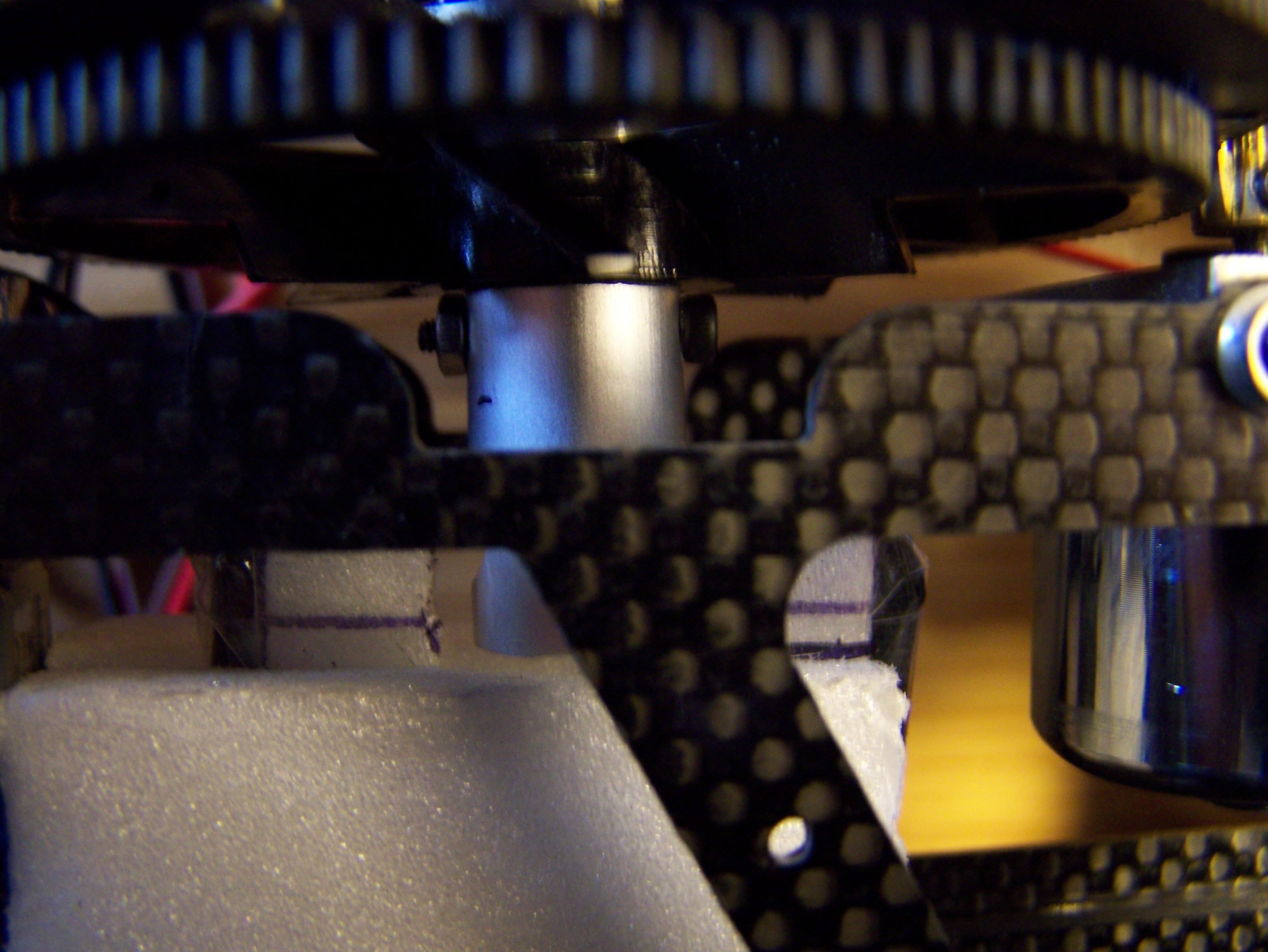

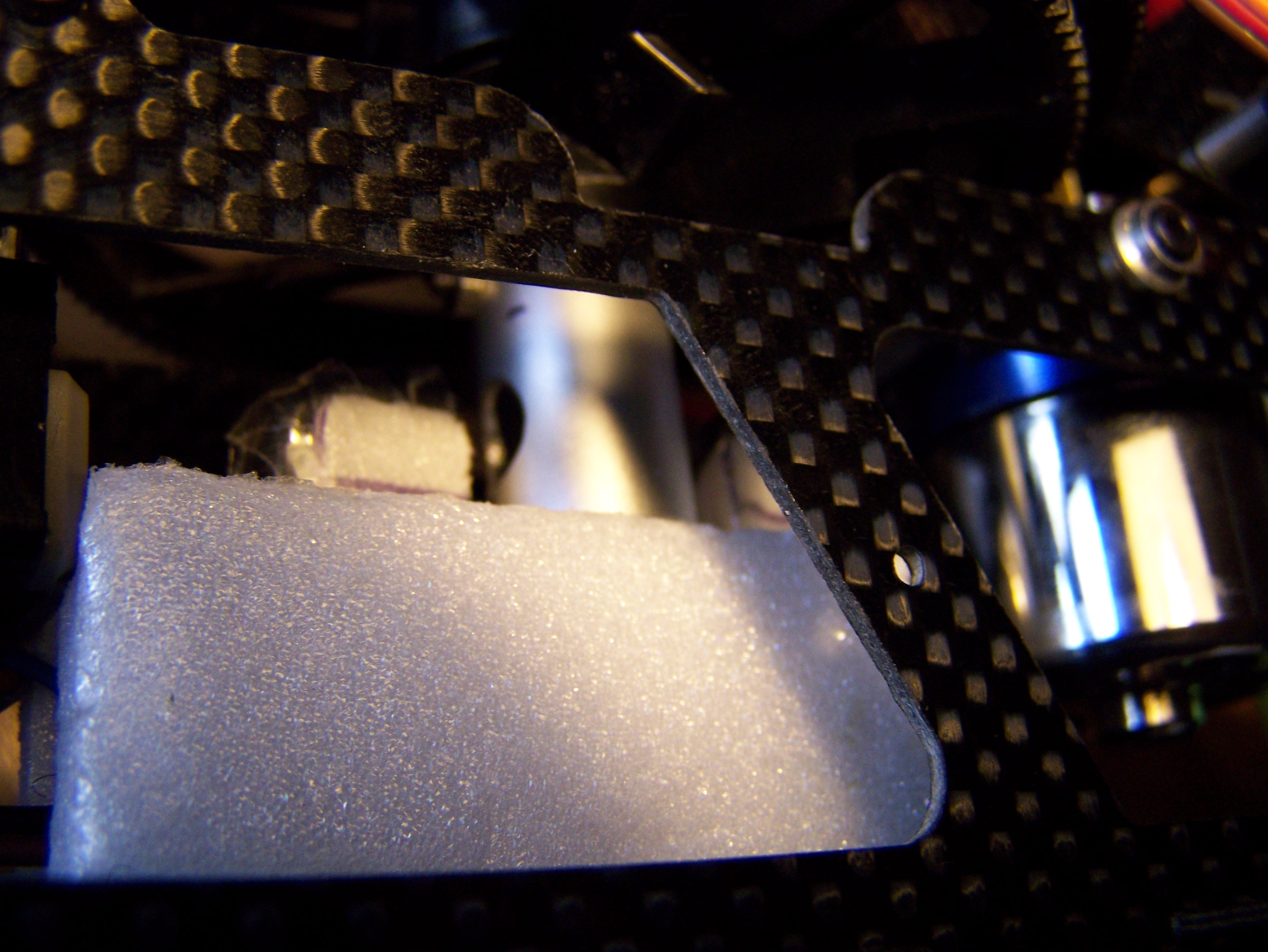

3.Feb.2009 9:15
Aus gegebenen Anlass ;)
Weil gerade in einem anderen Threat über Drehzahlmessung diskutiert wird Habe ich mich entschlossen euch mal eben meine Version zu präsentieren.
Da ich ja nach dem Prinzip Gabellichtschranke messe musste ich was haben das mit den Lichtstrahl mindestends einmal pro Umdrehung unterbricht. Das muss sich aber auch irgendwie an den drehenden Teilen eines 450er Helis befestigen lassen. also habe ich mich mit dem Pikke vor meine Materielkiste gesetzt und auf Inspiration gewartet. Herausgekommen ist dabei das was ihr auf den Bildern sehr:
Befestigung am Zahnrad
"Peilloch" für die Lichtschranke
Ein kutzes Stück Alurohr das genau den innendurchmesser hat wie der Mittnehmer vom Zahnrad außen,oben kleines Loch Für die Schraube, unten Großes Loch für die Lichtschranke. Weil es jetzt 2 Impulse pro Umdrehung gibt muss man das Messergebniss noch durch Zwei teilen, ist aber kein Problem, einfach in LogView den Parameter für die Drehzahl von 7.500.000 auf 3.750.000 halbieren und es Passt.
Ich messe ja alle 0,25 Sekunden und ein Impuls mehr Pro Mesung entspricht 7,2 n/min
n=1*3,6*m/k
1=ein impuls
m=4Messungen/sekunde
k= 2 Impulse pro Umdrehung
(kann da bitte nochmal wer drüberschauen? Danke)
evtl. mache ich noch Versuche mit 2 Löchern. gibt dann 4 impulse pro Umdrehung ergibt eine Auflösung von 3,6 n/min damit wäre dann die Genauigkeit also etwas besser.
