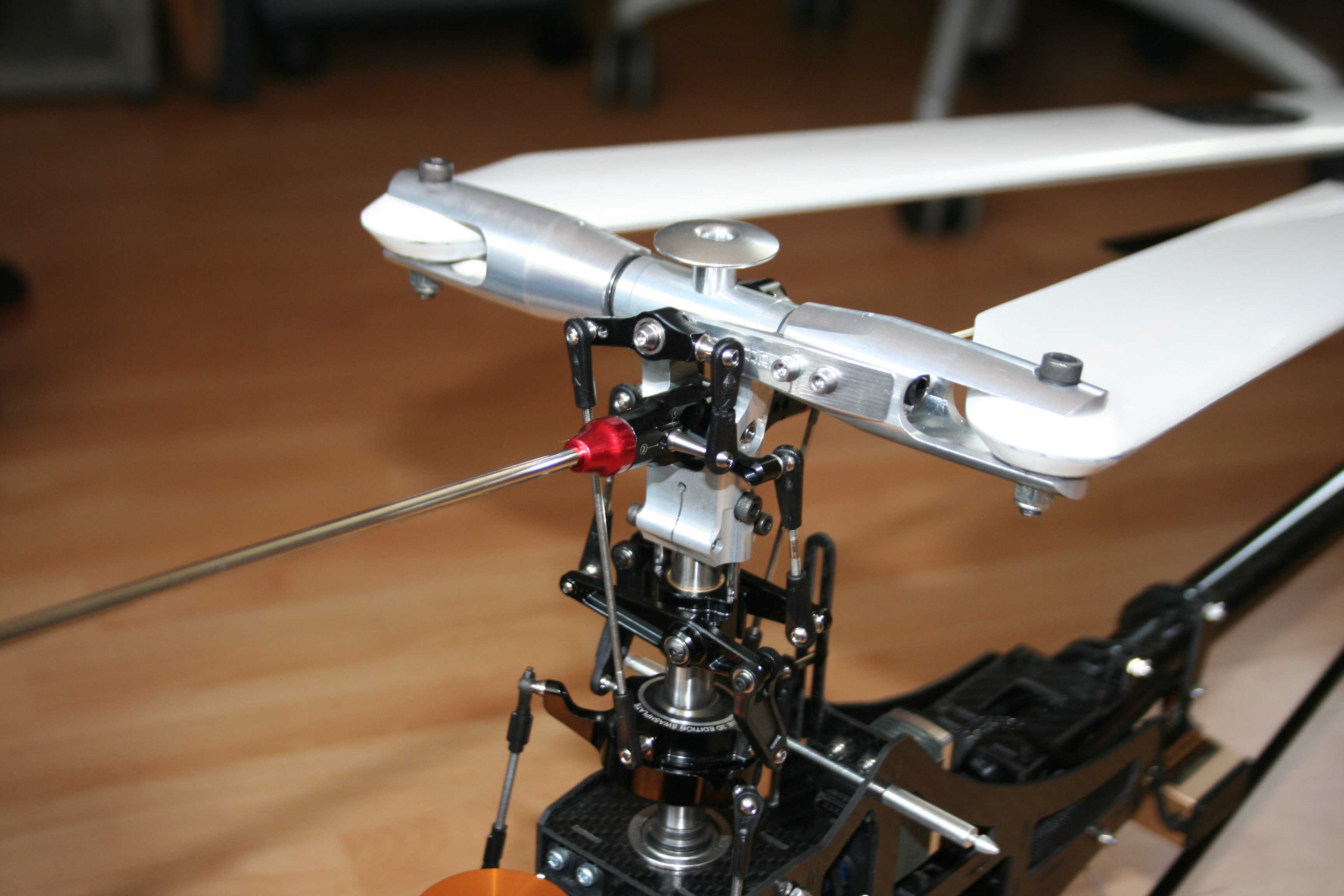

Das ist ein 700er Srimok  nett oder?

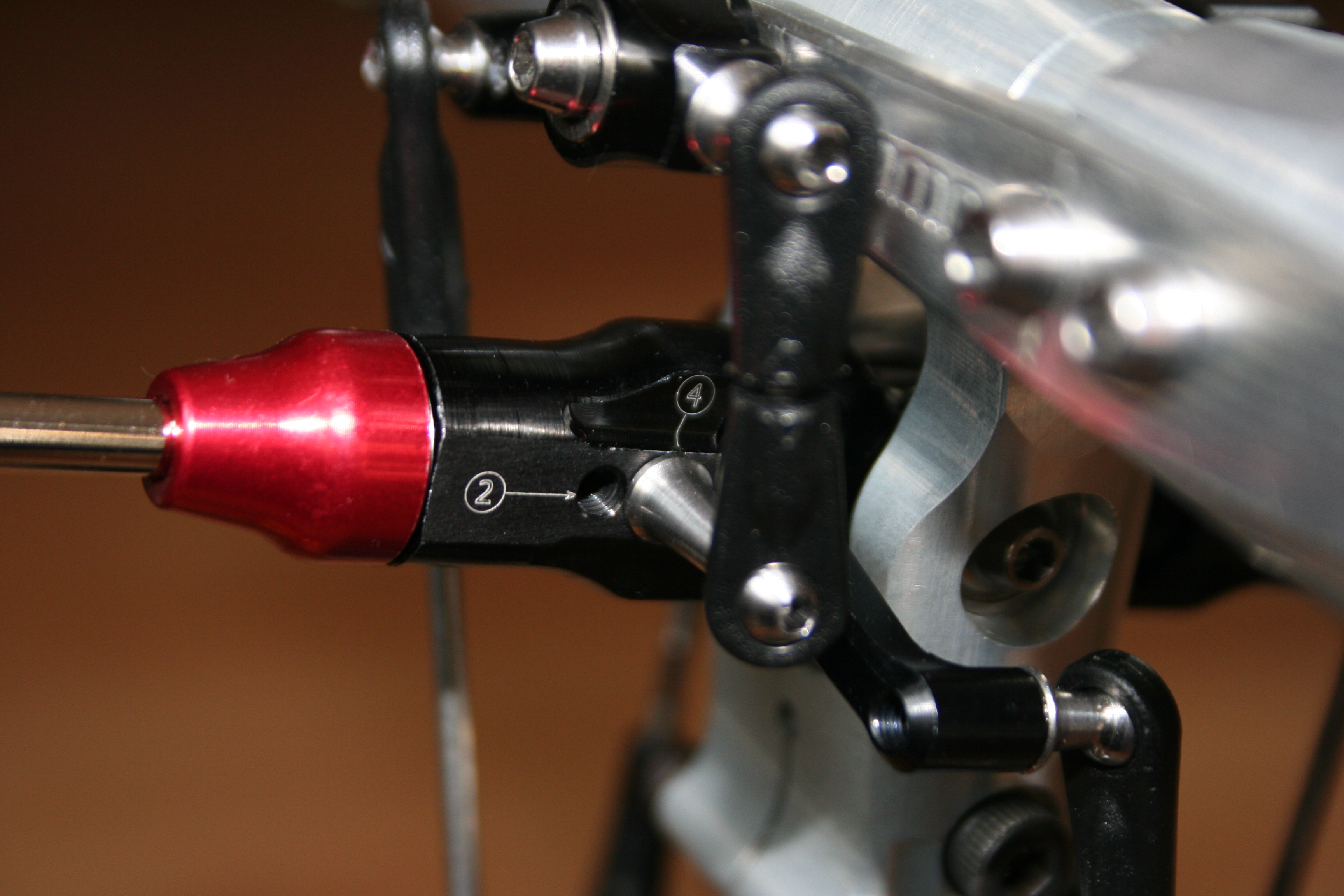

Ich habe fürs erste Pos. 4 gewählt, die liegt am engsten am Zentralstück und ergbt bei 13° Pitch 6,5° Zyklisch.
Je nachdem wie rum man die Paddelwippe einhängt kann man Pos. 1 & 3 oder Pos. 2 & 4 erreichen. 2&4 liegen innen 1&3 2mm weiter aussen, quasi versetzt.

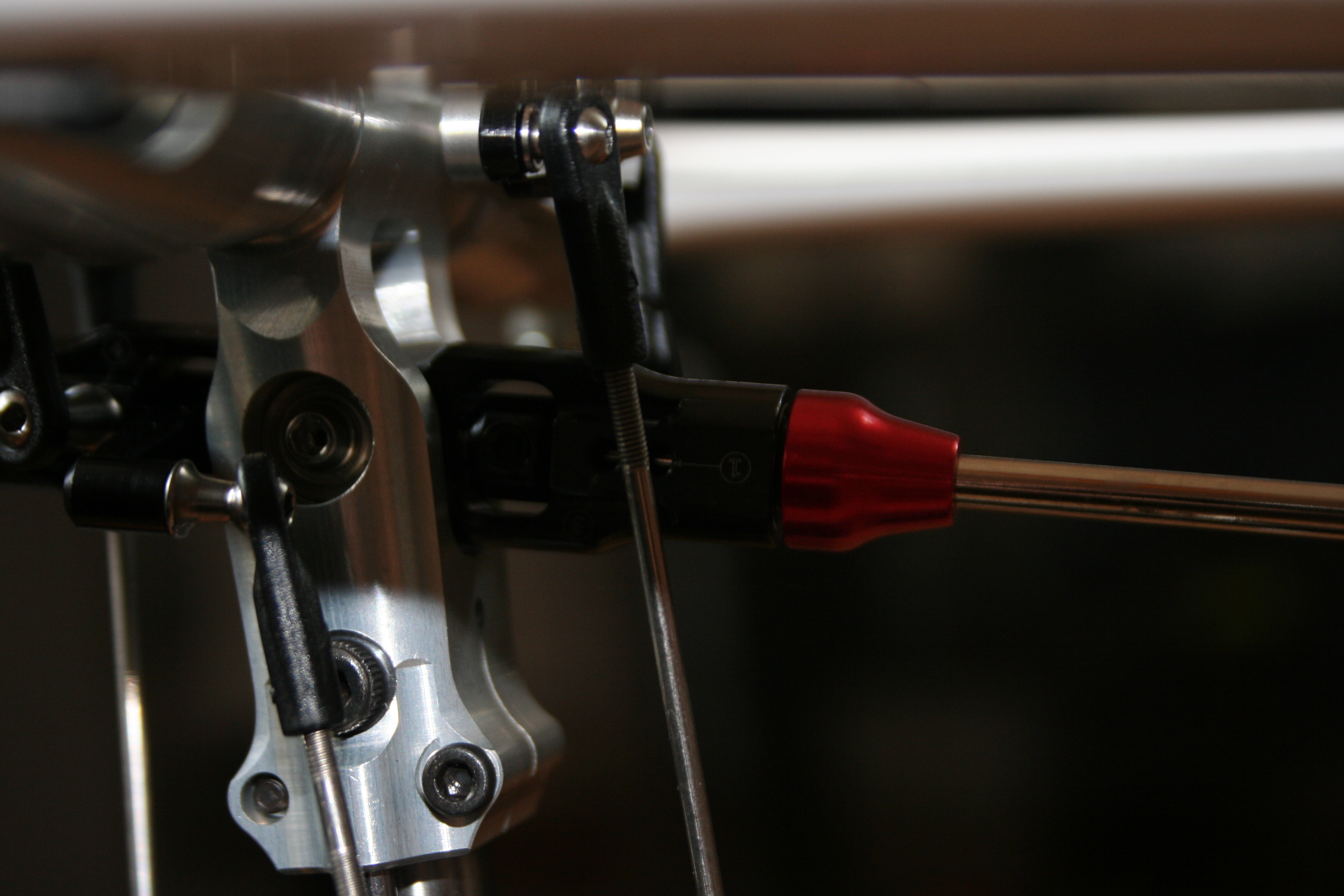

Man kann sehen das die Pos. 3 2mm weiter außen beginnt..
