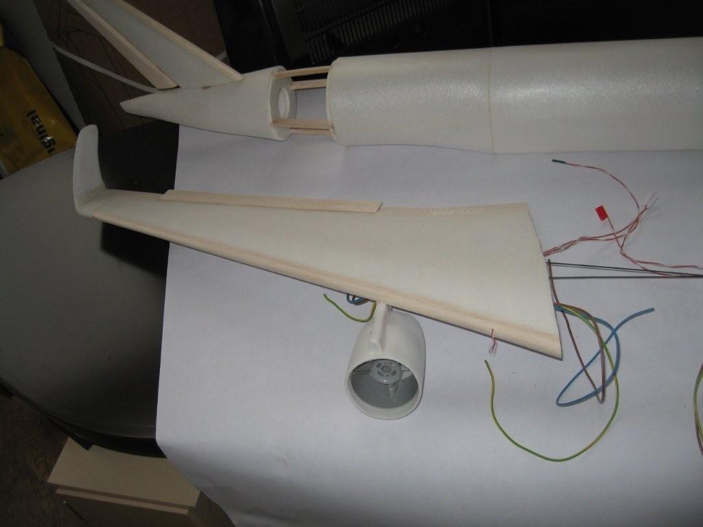

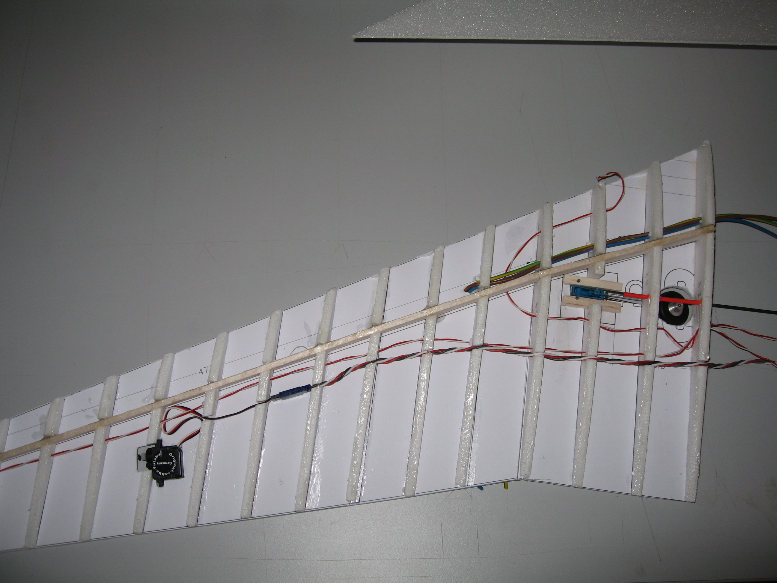

- Aktueller Stand, beide Flächen mit Gondeln und Impeller fertig, Seitenleitwerk fertig, Rumpf vollständig bis auf Revibereich beplankt, 1x Höheleitwerk fast fertig.
Ich schätze mal, das ich in ca. 6 Stunden mit dem Einbau der Baudenzüge und der Elektrik beginnen kann. - IMG_4983.jpg (51.99 KiB) 3818 mal betrachtet

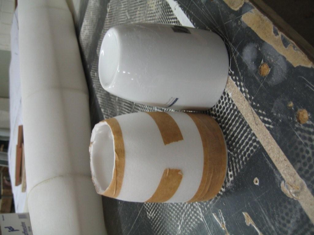

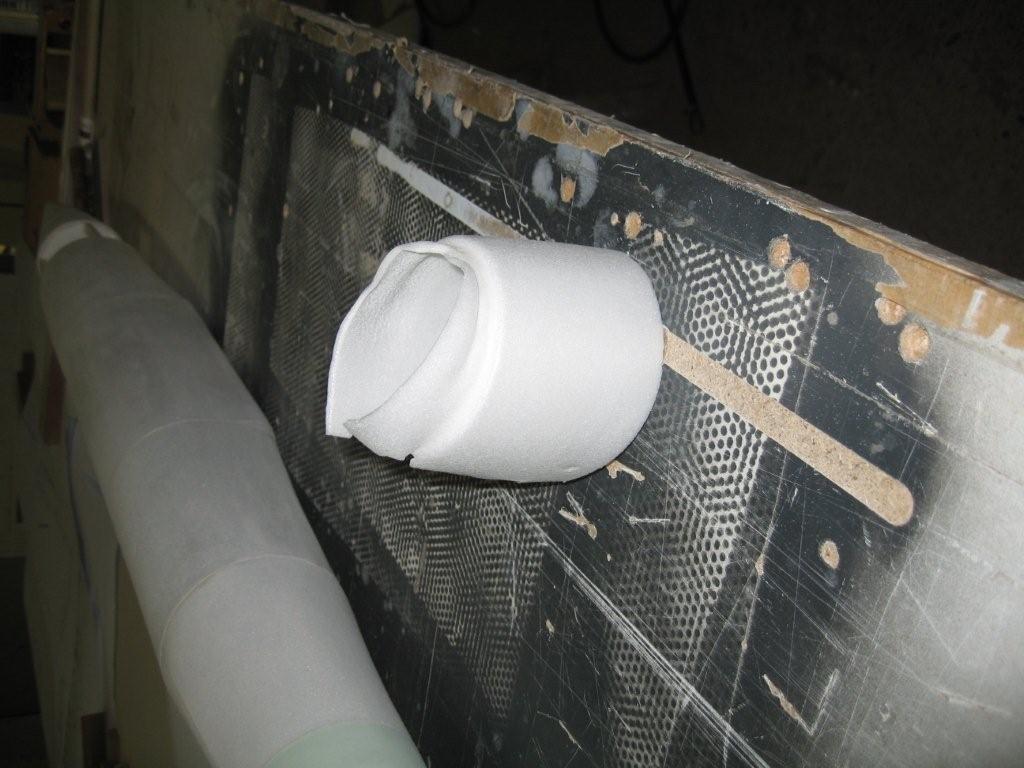

- Hinten der fast fertig beplankte Rumpf und die Missglückte Triebwerksgondel
- IMG_4974.jpg (97.15 KiB) 3806 mal betrachtet
- Die erste Fläche im Bau
- IMG_4708.JPG (972.16 KiB) 3816 mal betrachtet

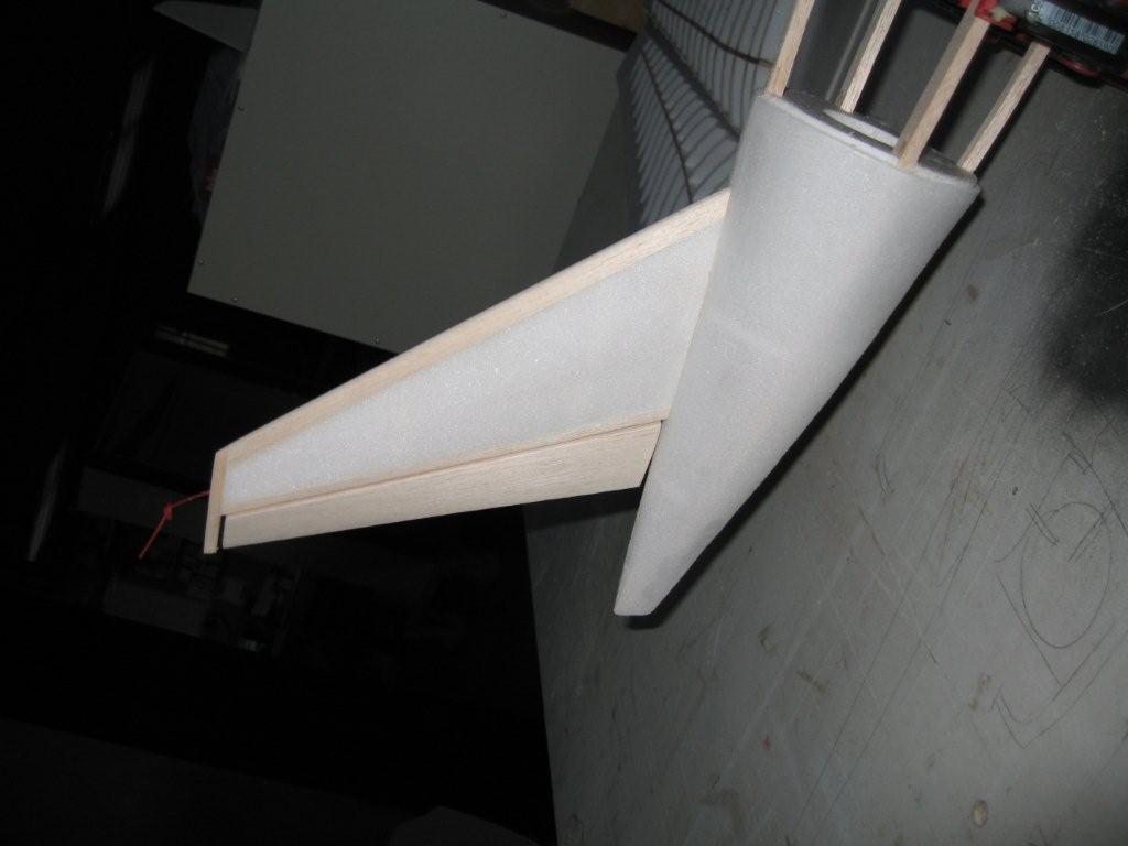

- Seitenleitwerk
- IMG_4682.jpg (53.73 KiB) 3809 mal betrachtet

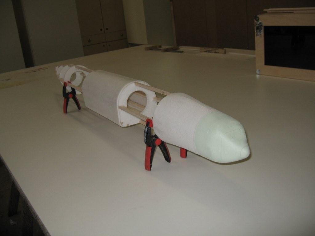

- Rumpfbeplankung mit Nase
- IMG_4681.jpg (40.25 KiB) 3144 mal betrachtet

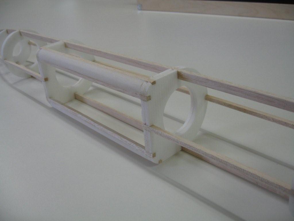

- Rumpfaufbau
- IMG_4680.jpg (45.35 KiB) 3139 mal betrachtet

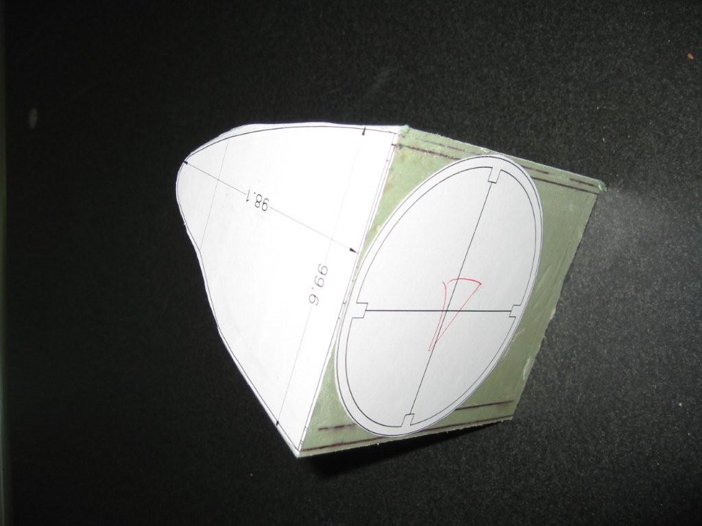

- Das wird die Nase ( aus Styrodur )
- IMG_4661.JPG (69.66 KiB) 3811 mal betrachtet

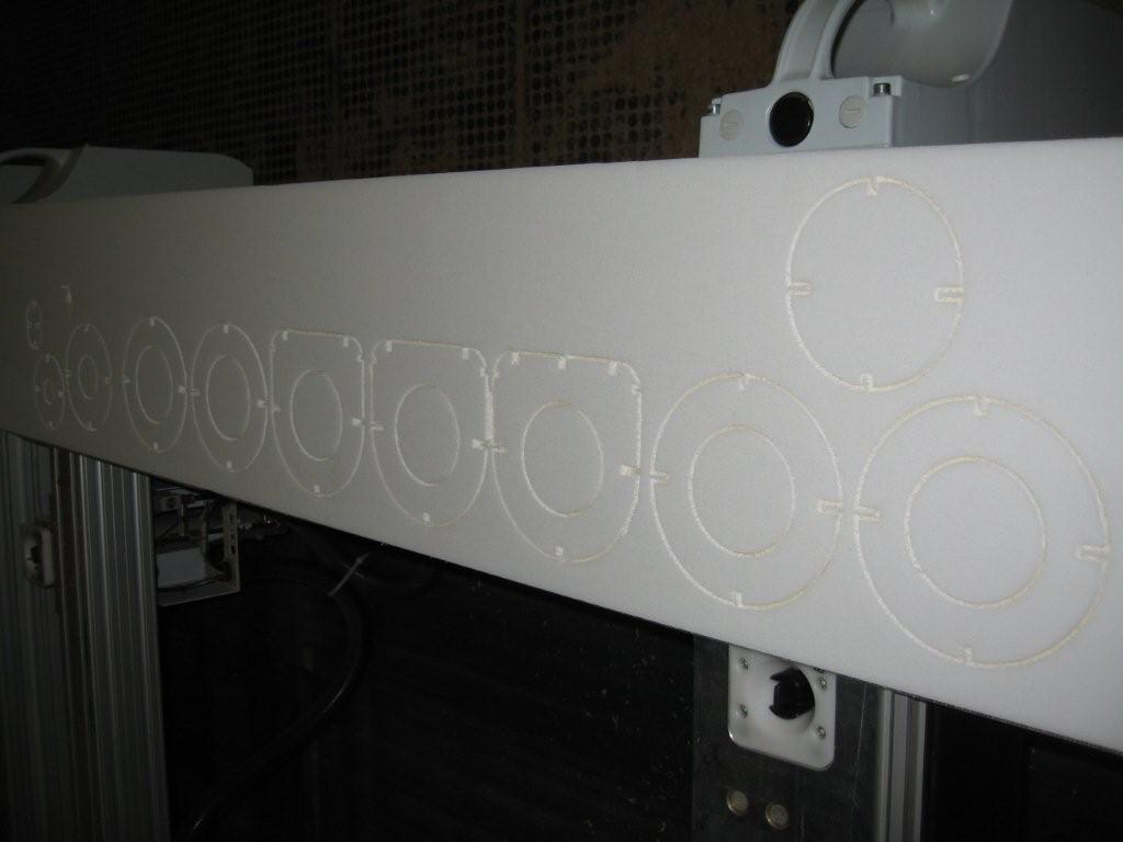

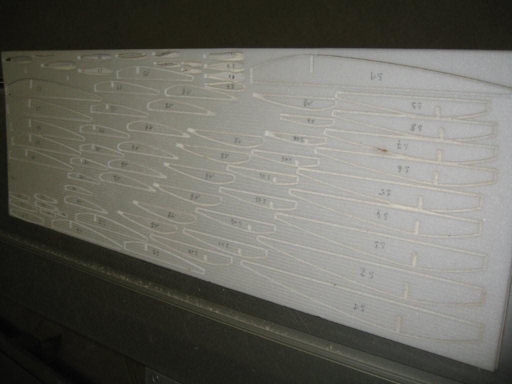

- Frästeile 2
- IMG_4655.JPG (76.48 KiB) 3806 mal betrachtet
- Frästeile 1
- IMG_4620.JPG (52.94 KiB) 3812 mal betrachtet

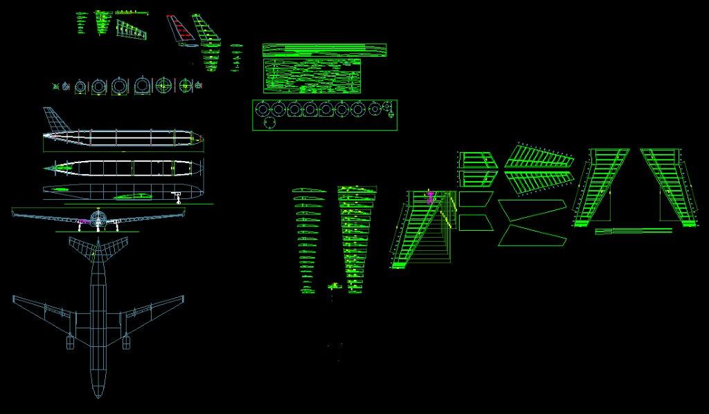

- Planung
- Boing_Detail_dxf.jpg (61.13 KiB) 3837 mal betrachtet

Planung ist von Vorlagen einer 3 Seitenansicht und einer dxf die ich im Netzt gefunden habe. Habe alles auf meine Wunschgröße Scaliert und dann nach innen hin Depron stärken,
Spanten usw eingezeichnet. Die Spanten und Streben habe ich dann auf der CNC gefräßt. Da meine CNC eher was Montröses ist und nicht für Modellbau geeignet ist, habe ich die Depron PLatten auf eine
Unterplatte geklebt. Aber leider gingen sie nicht mehr heile Runter.
Beim 3. Anlauf hat es dann geklappt mit nem Tape was nicht ganz so stark klebt.

Balsa würde ich für die Verstrebung nicht wieder nehmen, eher Fichtenleisten da der Rumpf sich innerhalb einer Woche ohne Beplankung doch sehr verzogen hatte.
Spanten könnten ruhig mehere drin sein, naja beim Nächsten mal. (Das ist mein erster Flieger den ich selber baue) zumindest Scale.

Nicht zu lange draufhalten, sonst sehen die aus wie meine misslungene Triebwerksgondel.
Die Form der Gondel ist beim Kaffeetrinken entstanden. siehe Bild. Der erste Versuch war gescheitert, da ich
versuchen wollte das Depron wie eine Art tiefziehen um die Tasse zu bekommen. Teilweise hat es super funktioniert nur die Kanten wurden
zu heiß. Depron leicht vorgebogen ( über etwas rundes drücken) geht sehr gut. Dann um die Tasse und den Föhn reingehalten.
Bei konischen Formen das Depron verdreht biegen und
danach die Kanten beschneiden.
Beim Klebeband habe ich Isolierband genommen, da andere zu stark sind und beim abziehen das Depron beschädigen.

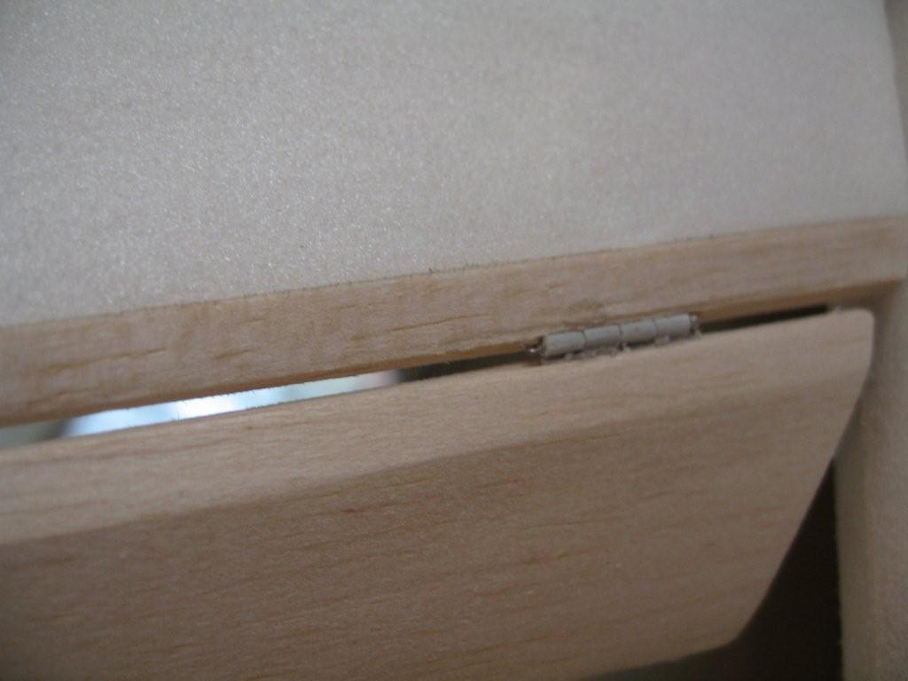

Querruder und Seitenruder sind mit kleinen Scharnieren befestigt ( vom großen C) Diese wurden nicht sichtbar aufgeschraubt, sondern mit dem Cutter nen Ritz gemacht und dann mit 5min Epoxi eingeklebt
