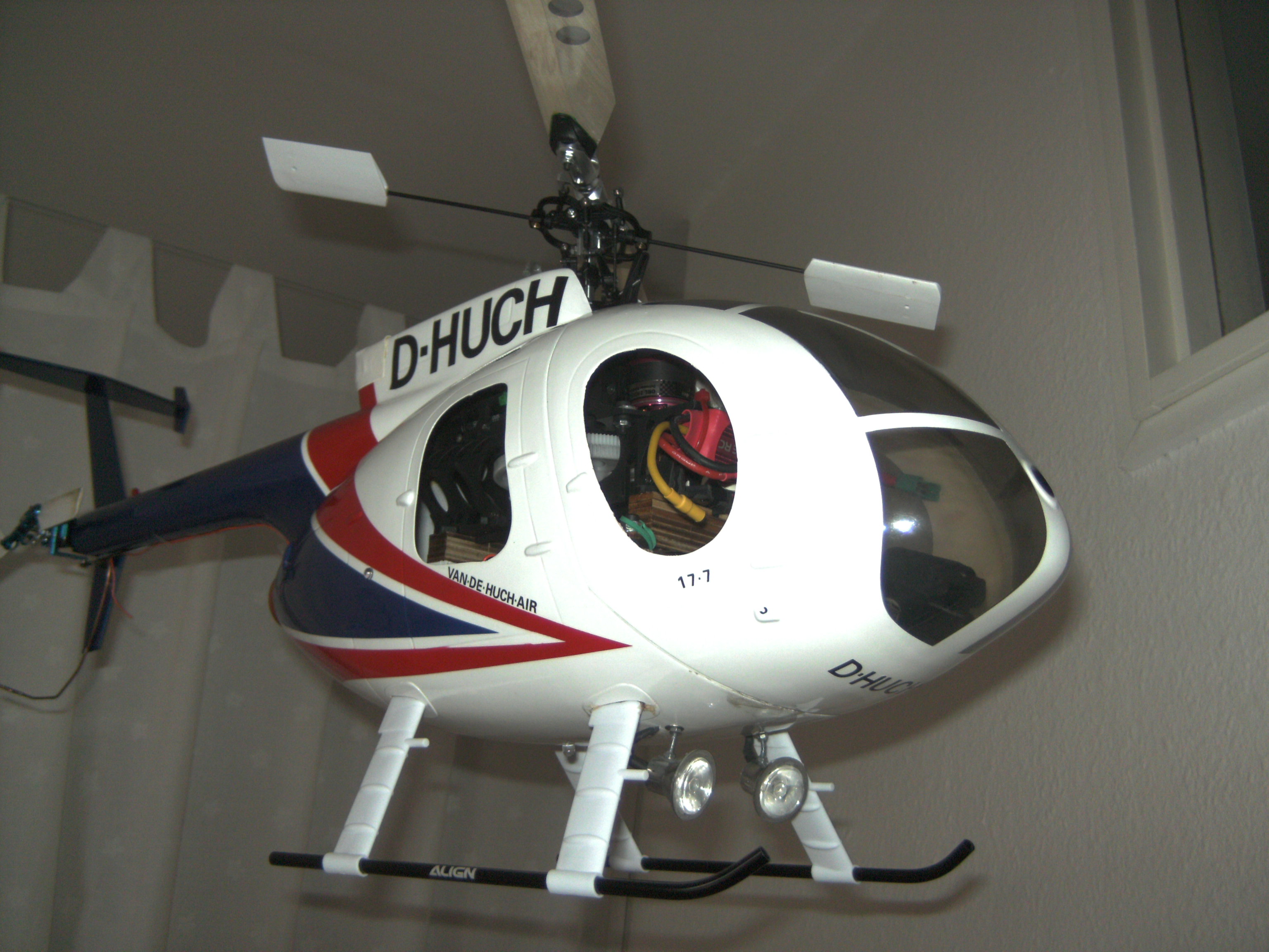

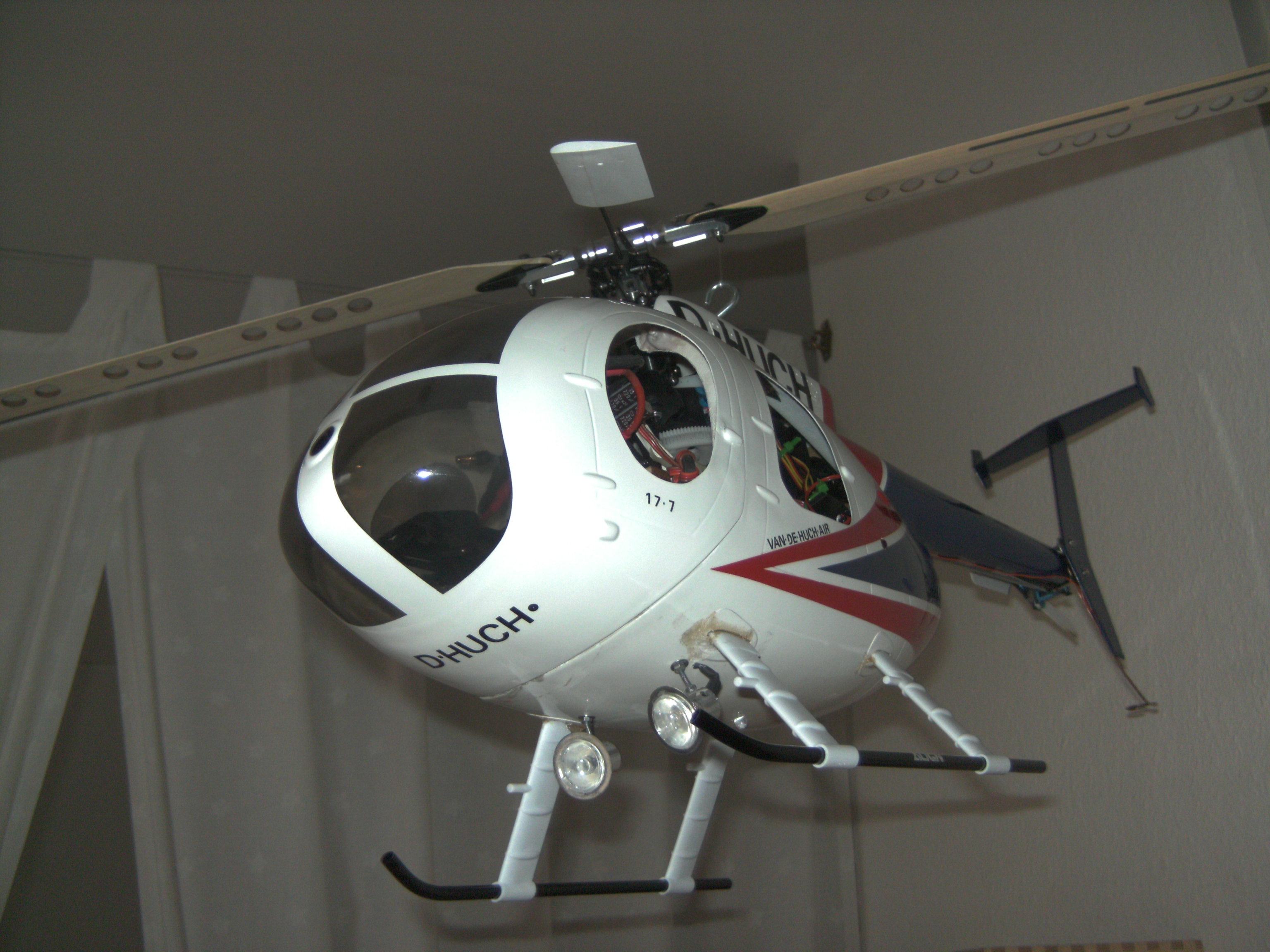

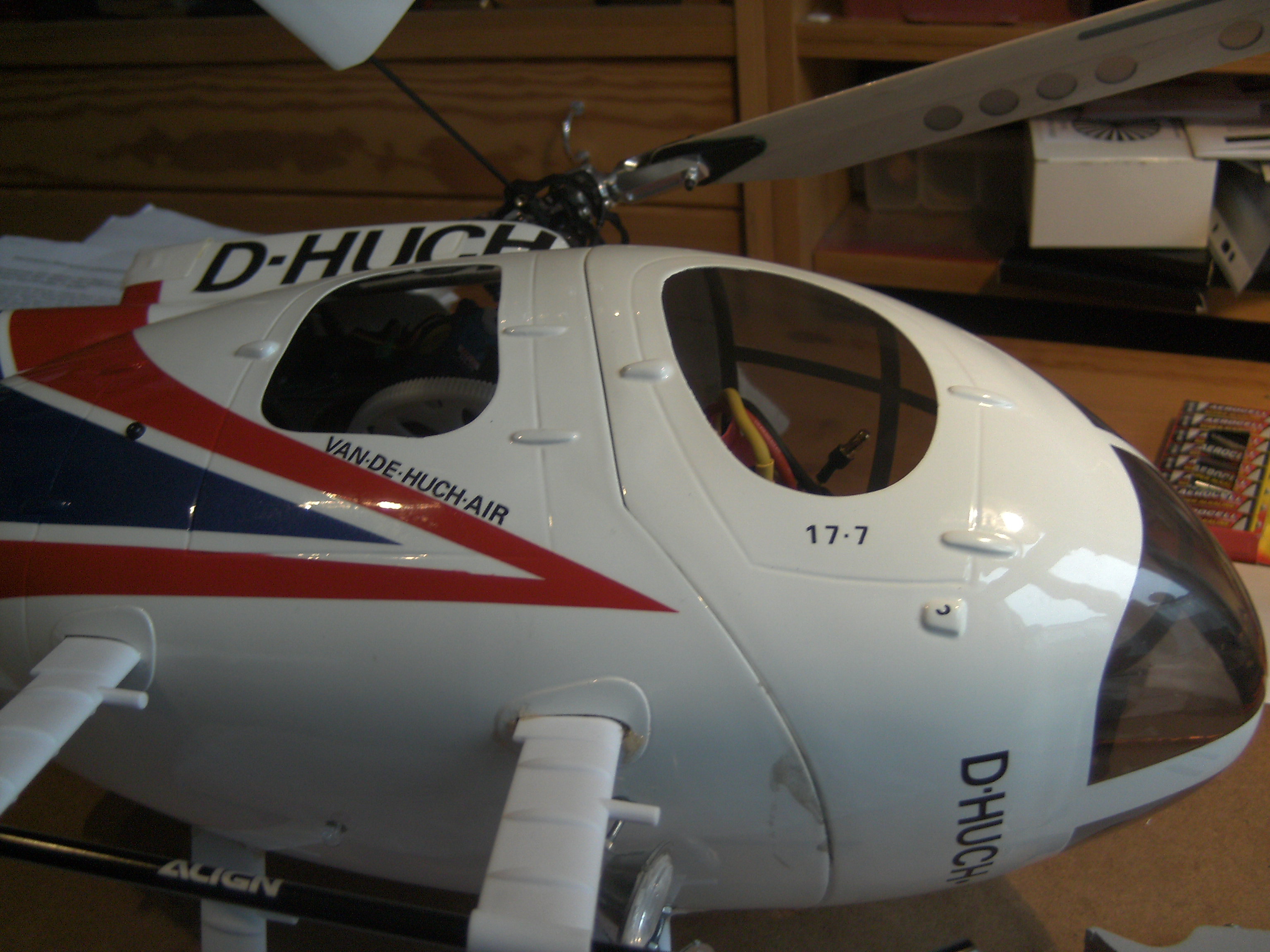

ich habe auch unsauber mein Landegestell eingeleimt mit Polyester-Harz :(
Gibt es ein paar Tricks? Sollte ich schleifen und mit welchem Lack kann ich so punktuell hochglänzend am besten drüberstreichen-
ohne mir gleich eine Air-brush-Ausrüstung zu besorgen?
Mit Dank und einigen Bildern
Christian
Harz am Landegestell
Harz  am Bauch
Harz am Bauch

Wennd as Harz ausgehärtet ist, wirst es nicht runterbekommen ohne gleichzeitig den lackzu beschädigen. Also vorsichtig an-/abschleifen. Wenn der Farbton passt, würde ich einfach mit Revell- oder Tamiya-Modellbaufarbe drüber gehen. Kann bei weiß aber sehr schwer sein, den Farbton richtig zu treffen.

Wenn das Harz voll durchgehärtet ist, dann würde ich mal vorsichtig mit einem wirklich scharfen Cutter versuchen das Harz abzuschaben. Dabei die Klinge ganz flach führen und schön langsam arbeiten. Wenn Du Glück hast, bekommst Du es ohne Beschädigung der Lackierung herunter. Der dann wahrscheinlich blind gewordene Lack lässt sich dann polieren.

Na, herzlichen Dank für die Aufmunterung für das Abhobeln und Abhebeln mit einem scharfeb Cutter-Messer.
Es funktioniert tatsächlich bei dem ausgehärteten HArz.
Nun wird meine Hughes also noch schicker.
