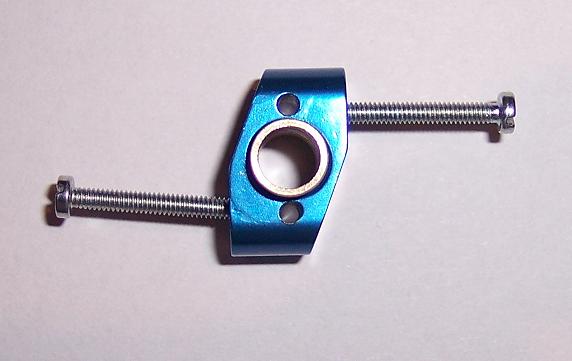

Fehler gefunden! Es war ein durch den Crash damals kaputt gegangenes Pitchkompensatorzentralstück.
Das ganze ist ein Copter-X V2-Kopf. So wie es aussieht, hats das Gewinde vergurkt. Anscheinend ist das Alu doch etwas sehr weich.
Beim Crash, wo auch die Servos getauscht wurden, war ich an dem besagten Umlenkhebel dran, musste ich demontieren. Beim Einbau hab ich die krumme Schraube dann wahrscheinlich so blöd reingeschraubt, das der Umlenkhebel noch schiefer saß. Der hat dann am Zentralstück geschliffen. Dadurch hats dann die "Verzögerung" gegeben.
Hab das Zentralstück nun erstmal gegen n Plasteteil getauscht, und nun funzt´s. Was mich ärgert, ist das ich die Macke nicht schon damals nach dem Crash bemerkt hab, wo ich da schon dran war. Ich bin ja so noch n paar mal geflogen.... :roll:
