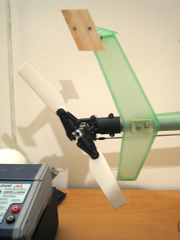

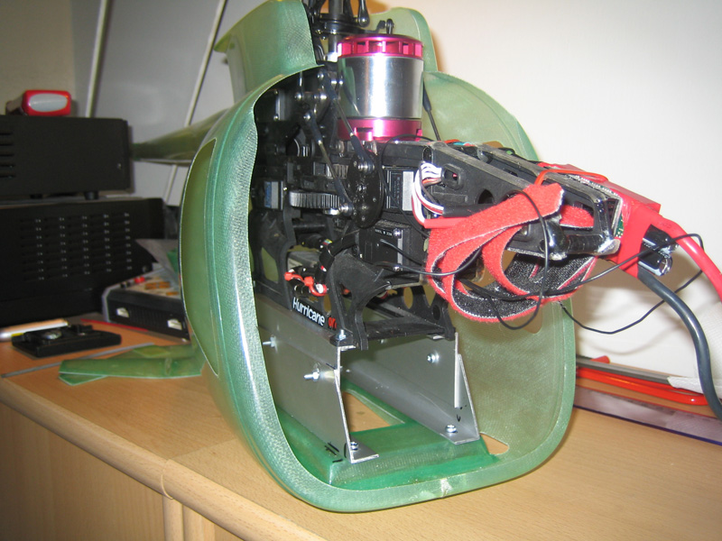

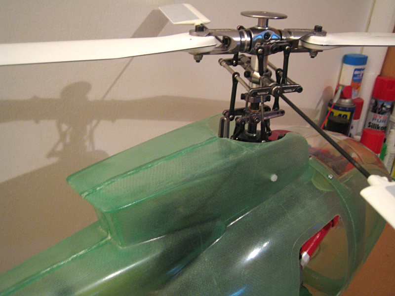

da der Winter noch lange zu dauern scheint, habe ich mich entschlossen, meinen GAUI Hurricane 550 in einen Rumpf zu verbauen.
Ich habe noch nie "Modellbau" in dieser Form betrieben aber....Who cares? :lol: :lol:
Gekauft habe ich mir einen Funkey Hughes 500 ´30er Rumpf in Ebay bei einem Verkäufer namens "sylvian1975"
Alles top gelaufen und nach 10 Tagen war er in Ö (incl. Zoll & Versand ~150 Euro).
Erste Anproben haben mich zwar zweifeln lassen aber ....probieren wir mal.......

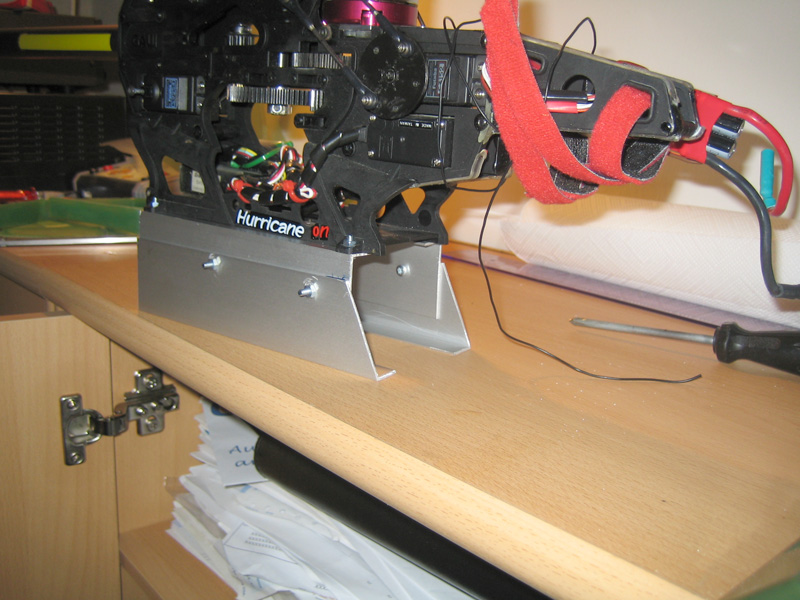

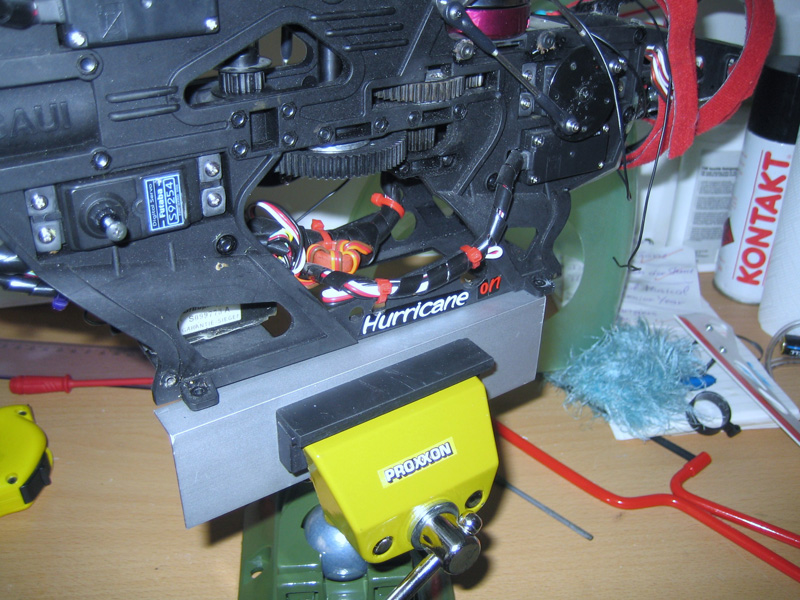

Nun ist aber mal die Mechanik im Rumpf fixiert. Projekte über ähnliche Arbeiten gibts ja zuhauf im Inet aber es ist schon eine
Herausforderung. Als Trägermaterial habe ich mich für Alu entschieden, da man darin besser Langlöcher feilen kann :D :D
Anbei einige Bilder. Ich habe auch vor, ihn selbst zu lackieren. Von der Arbeit fürchte ich mich am meisten. Aber wie sagen wir Östereicher ja gerne --> " Schau ma´mal......"
PS Sollten sich für euch Profis grobe Fehler schon jetzt erkennen lassen....Bitte warnen :roll:
-heimo

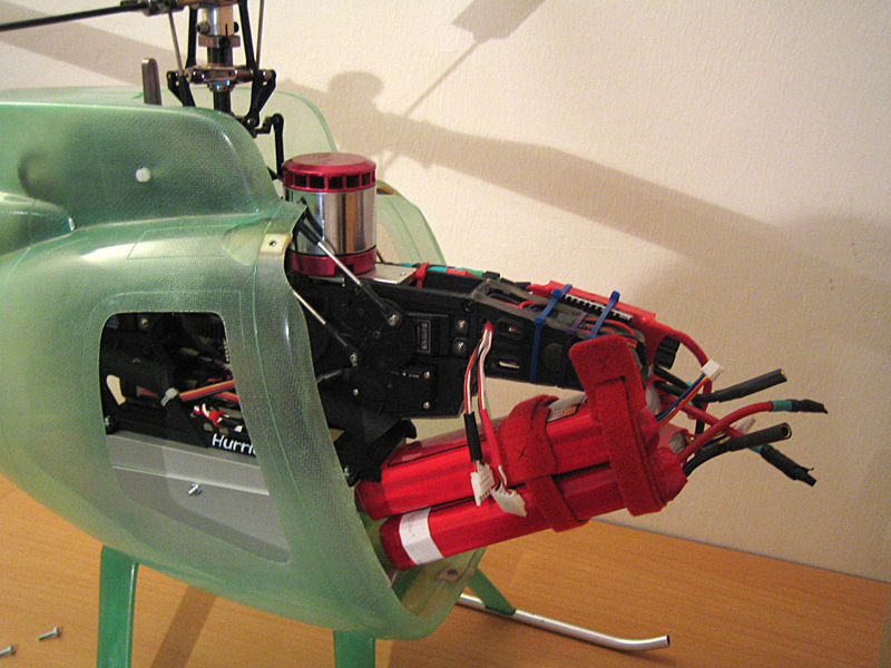

Sieht doch super aus. Wenn das Heckrohr da aufm Rumpf aufliegt (letztes Bild), wird das dröhnen :D Schrauben bei deiner Alu-Konstruktion mit Loctite gesichert? Oder nimm gleich Stoppmuttern.

Was mir auffällt, ist das die Mechanik etwas hinten höher sein sollte. Dann passt auch das Heckrohr besser rein.
Den Rumpf must Du so hinstellen, das das Heck gerade zu Auflagefläche steht.

EagleClaw hat geschrieben:Sieht doch super aus. Wenn das Heckrohr da aufm Rumpf aufliegt (letztes Bild), wird das dröhnen :D Schrauben bei deiner Alu-Konstruktion mit Loctite gesichert? Oder nimm gleich Stoppmuttern.
@EagleClaw Leider steckt das Heckrohr sogar im Rumpf ( am Ende). Wird vermutlich schwierig, das zu entkoppeln.
Die Sicherungen der Muttern werde ich erst am Ende anbringen. Ich befürchte, ich werde die Mechanik noch
einige male demontieren müssen :shock:

Vielleicht hilft ja beim Heck das kurze Rohr! Akkus könnten Schwerpunkt-neutral am Rumpf befestigt werden.

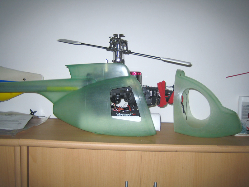

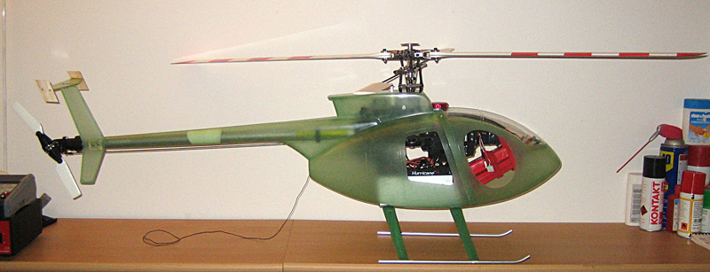

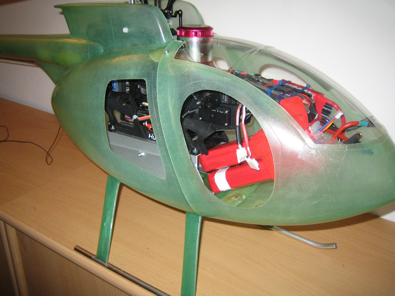

So......

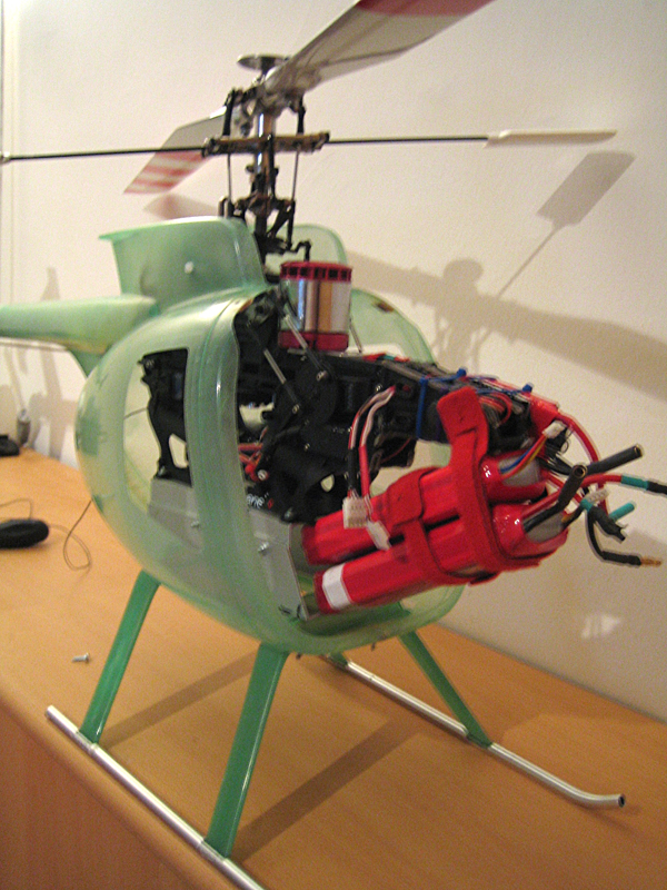

Der grobe Aufbau ist abgeschlossen. Echt eine Menge Arbeit. Nun habe ich vor den "echten" Scalespezialisten noch mehr Ehrfurcht. :shock:
Der Jazz hat nun auch einen Pufferakku bekommen. Der Heli hat so wie er da steht 2850 Gramm. Eigentlich hätte ich mehr befürchtet. Ich denke, mit dem Gewicht sollte die Hurricanemechanik keine Probleme haben. Bin echt gespannt, wie er sich
in der Luft anfühlt. Der Schwerpunkt liegt optimal in der Mitte. Die 2x3S Akkus aus dem Hurricane sind nun kein Vorteil mehr.
Es wären 1x6S leichter in der Handhabung. Aber .......was soll´s :lol: :lol:
Die 35MHz Antenne stört mich nun aber schon.......
Vor dem Lackieren fürchte ich mich auch noch etwas....... :oops: :oops:

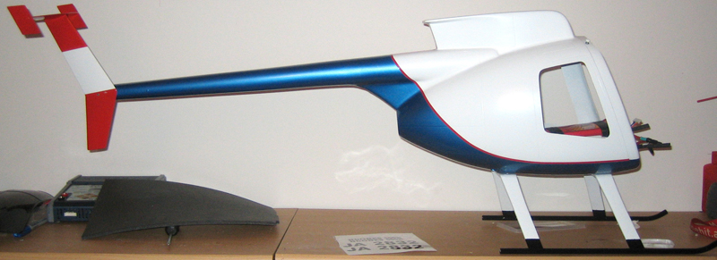

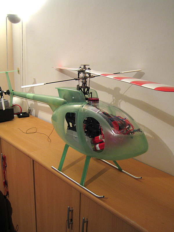

Nun kommt Farbe ins Spiel.
Hätte nie gedacht, wie viel Arbeit sich hinter dem Wort "lackieren" verbirgt :shock: :shock:
Aber eine glänzende Lackschicht ist auch für Laien möglich :D
Was ich dafür gelernt habe:
* Kauf immer genug Schleifpapier
* Kratzer oder Riffen, die nicht vor dem Lackieren beseitigt werden, sehen nach dem Lackieren viiiiiiiiiiiiiiiiiiiiel schlimmer aus
* jede Minute Vorbereitung belohnt mit einer umso schöneren Fläche nach dem Lackieren
* Abtönlack von Tamiya lässt Acryllack von Duplicolor vom Modell tropfen :(
* Es gibt gute und schlechte Abklebebänder
* Selbst lackieren ist alles andere als günstig
* In einem Raum lackieren führt nach einigen Stunden zu Schwindelgefühl 8)
Hier ein Bildchen vom Zwischenstand........
Gruss,
~Heimo

Na das wird ja richtig toll !
Und gelernt hast du auch was ! hehehe
Der Text könnte von mir sein ! :-)

faxxe hat geschrieben:* In einem Raum lackieren führt nach einigen Stunden zu Schwindelgefühl 8)
Hehehe... und ich dachte das wäre die Freude über den schönen Lack :drunken: :lol:
Bin schon gespannt das Teil mal real zu sehen!!
[Edit] Der rote Rand sieht super aus!
