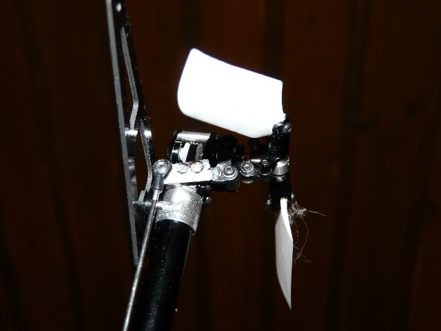

das einzige das sicher hilft ist die Heckanlenkung zu verlängern (siehe Foto).
Haben wir jetzt bei zwei verschiedenen 250er gemacht und es war beides mal die Lösung
Jeweils mit dem LTG 2100 ...
Das ist in dem grossen 250er Thema hier auch schon beschrieben...
Gruß Frank

ich bin noch in der Endmontagephase eines gebrauchten 250gers mit Heckproblemen.
Mir ist aufgefallen, dass wenn ich den Heckrotorservo betätige, nicht nur die Pitchülse bewegt wird,
sondern sich die gesammte Hero Welle 0,5 mm axial bewegt.
ich habe die hintere Abstandshülse minimal mit deiner Feile gekürzt. Jetzt läuft es nahezu spielfrei.
Vorher habe ich versucht eine Beilagscheibe zwischen Riemenrad und Lager zu montieren, aber die war
zu dick und ließ die Hero Welle klemmen.
Hat schon mal jemand dies Problem gehabt ?
Habe ich vielleicht schon den Aullöser des Wackelschwanzes gefunden ?
Gruß, Achim

Welche Hülse meinst du damit, kannst du mal ein Foto posten oder eine Artikelnummer von der Bauanleitung nenne.Achim Richter hat geschrieben: ich habe die hintere Abstandshülse minimal mit deiner Feile gekürzt. Jetzt läuft es nahezu spielfrei.
mfg Michael

Hallo Michael,
im Post vor Meinem, vom HeliFrank ist das Teil auf dem Bild super zu sehen. Es ist das letzte Verbindungsteil von den Hero Lagerplatten, ganz oben im Bild.
Ich habe bei meinem nun folgenden Effekt. Mit laufendem Rotor auf Nenndrehzahl, am Boden stehend möchte sich der Heli nach links drehen. Ist er dann in der Luft steht er still. Im Schwebeflug steht er sowohl im Heading Look als auch im Normalmodus still. Es ist ein LOGITEC 2100.
Hat Jemand eine Idee ?

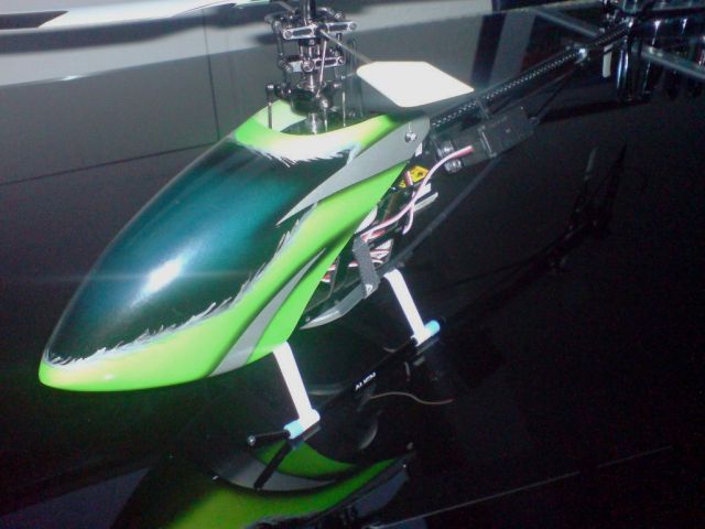

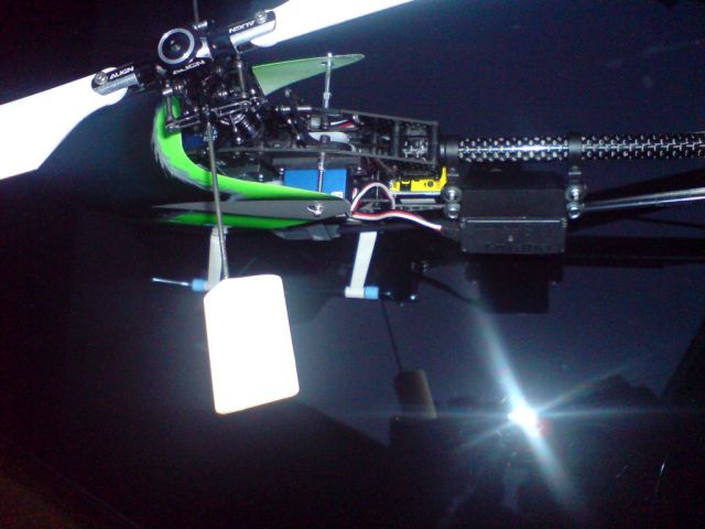

Heute habe ich meine bestellten Tuningteile bekommen für den Heckantrieb. Vorne und hinten die Aluräder reingebaut und gleich einen neuen Riemen aufgespannt.
Erstmal Probe laufen lassen ob es jetzt rund läuft...
Perfect!!! Die Investition hat sich gelohnt. Bin mal gespannt ob der Riemen jetzt länger hält0.
Nachdem ich jetzt schon viel positives über das S9257 auf dem kleinen gelsesen habe, gab es noch gleich ein Upgrade auf den "Klotz".
Finde das Servo sieht gar nicht so schlimm aus auf dem Rex-Heck, klar ist ein kleines eleganter aber wenn es hilft...
Vorhin gleich mal 3 Akkus leer geflogen und wieder erstaunt. Der Rex ist nicht wieder zu erkennen. Das Teil fühlt sich jetzt fast so an wie mein Roxxter22 mit GyroBot, aber halt nur fast.
Nur zu empfehlen!!!
Ach ja, fast vergessen das ich die kleinen 37mm Heckblätter drauf habe. Werde demnächst dann mal noch das 16er Ritzel versuchen.
