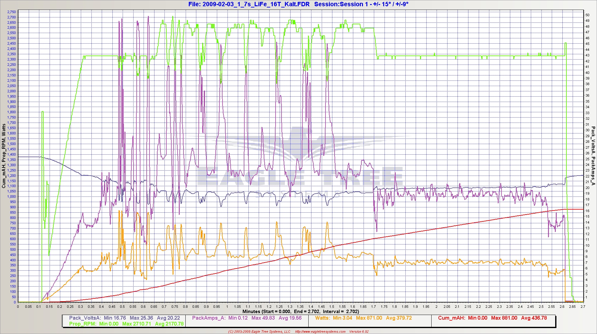

Heute war der zweite Testflug, diesmal mit Logger. Die Werte finde ich für die Umstände ganz gut. Die LiFe waren nicht wirklich warm und lagen wie im Bild weiter oben zu sehen frei. Ich denk mal die LiFe gehen ganz gut mit dem Protos. Jetzt muss nur mehr eine passende LiFe Config her, die Haube drauf (Haubenhalter werden in die Mitte verlegt) und die Temperaturen wieder rauf...
-klaus
Team heligarage.at
