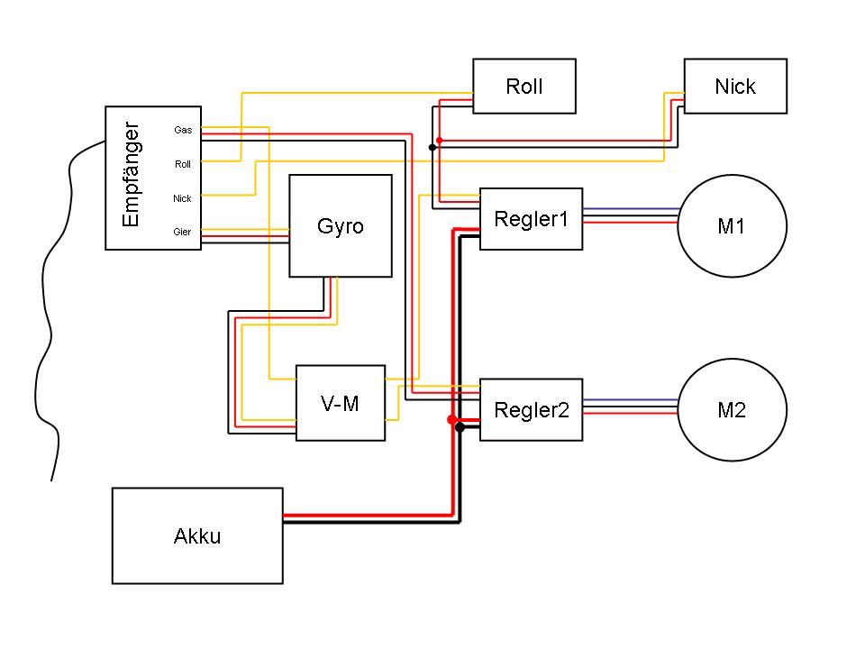

einen getrennten empfänger hat er ja schon... aber hat sich schonmal jemand damit beschäftigt den kleinen überhaupt mit 2 regler und einem vernünftigen gyro auszurüsten? wäre das überhaupt möglich? das problem dabei ist sicher wie man die beiden rotorebenen dann ansteuern sollte für drehzahl und gier gleichzeitig..

Ich hatte da mal einen Schaltplan für sowas erstellt, weil ich das selbst mal in Angriff genommen habe. Leider hat das Ganze nicht funktioniert, speziell die Abstimmung Kreisel auf Motor(en). Aber vielleicht hast du ja mehr Glück. Ich suche heute abend mal den Schaltplan.

Anbei der Schaltplan. Ich hoffe mal er hilft etwas.

Umlüx hat geschrieben:sicher wie man die beiden rotorebenen dann ansteuern sollte für drehzahl und gier gleichzeitig..
Die Drehzahl der beiden Rotoren erzeugt doch Gier.Du müsstest die beiden Motoren so ansteuern wie in der 3in1.
