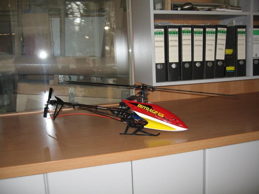

der Outrage ist fertig und macht eigentlich einen guten Eindruck.
Verbaut sind 3x HS 65HB an der TS
Gyro 401 mit S9257
Outrage Motor mit 1600KV
Jazz 40-6-18
MPX 6Kanal Synth Empf.
Akku 6S 1300mAh
Beim Aufbau hatte ich soweit keine Probleme, Die Servos an der TS müssen erst an die Verbinder geschraubt werden, und dann samt diesen ins Chassis geschraubt werden. Ansonsten schraubt man alles wieder auseinander
weil das hintere Rollservo sonst nicht rein geht.
Die Ts-Führung für Nick geht sehr Schwergängig in der Führung, habe noch nicht gepfeilt sondern nur Robbe Fett benutzt. Wenn es nach dem 3. Flug noch schwer geht, muss die Pfeile her.
Die Paddelwippe ist auch sehr schwergängig, Auch hier habe ich erst mal gefettet und mehere Trockenübungen gemacht. Jetzt läuft es leichter.
Da Heck stand sofort, Hier brauchte ich nichts nachstellen.
Mit den 6S Lipos ist er sehr Hecklastig, Beim Erstflug musste ich Nick fast bis zum Anschlag trimmen. Das muss ich jetzt noch nachstellen. Ansonsten fertig und nen schöner Heli.
Im ganzen muss ich ihn noch zahmer machen, der reagiert heftigst auf Pitch.
Momentane Pitchkurve ist 71-40-19-19-40-71
Hat jemand Erfahrung mit den verschiedenen Ritzeln (11,12,13) Verbaut ist jetzt das 11er. Oder wie wirkt sich die verstellung an den Pitchhebeln aus.
Ich möchte Ihn eher mild haben mit langen Flugzeiten.
Hat schon jemand die ganzen Setups probiert?
Die originalen Blätter machen nich so den guten Eindruck, die Kanten sind unsauber und leicht angegnabbelt. Hier werde ich mir noch die RT´s bestellen. Dort soll er ja noch mal längere Flugzeiten mit haben.
Anbei nen Pic von dem gutsten.
Pic mit Brushless, 401 Hughes Rumpf
