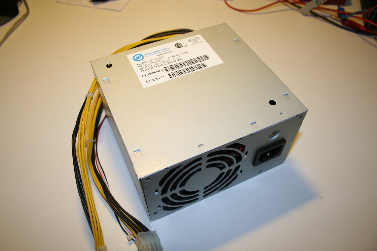

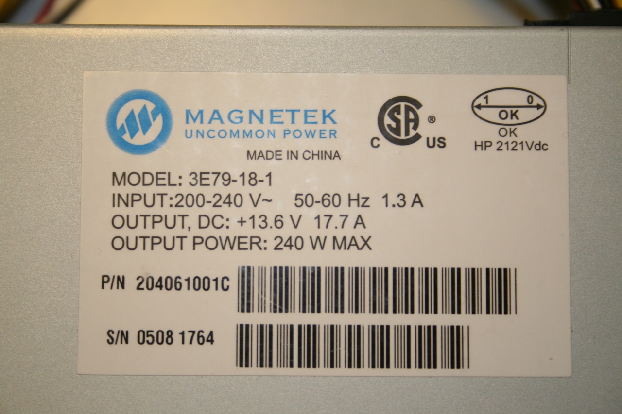

mein Netzteil ist heute gekommen und ich habe es mal ein wenig seziert:
Sieht erstmal aus wie ein normales Netzteil... allerdings ohne Netzschalter.
Ob es diese Werte wirklich erreicht?

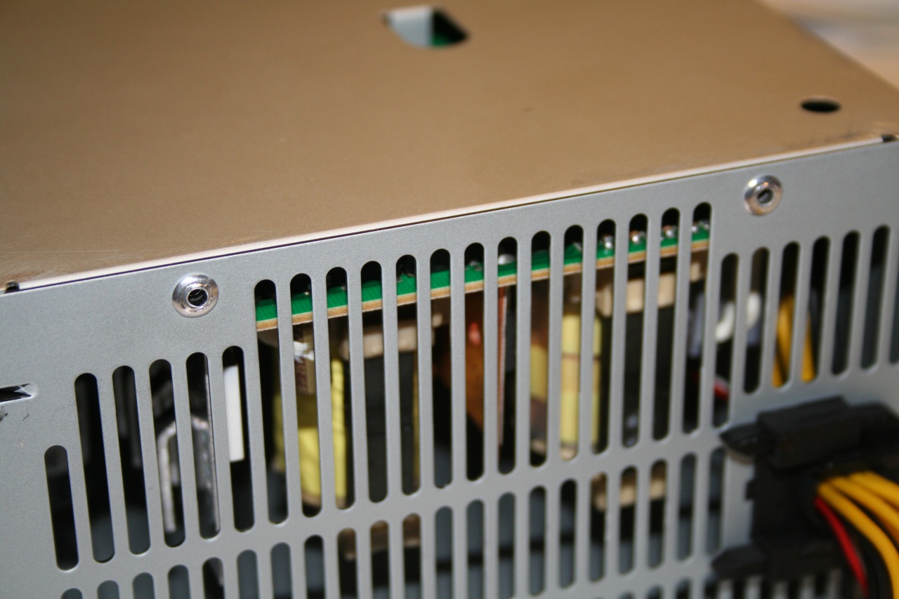

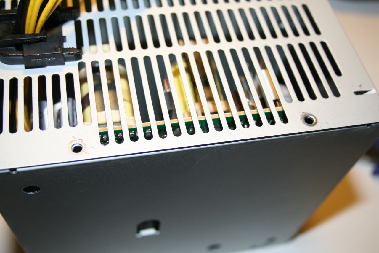

Nieten statt Schrauben grrr...
...und weg damit!
...und weg damit!

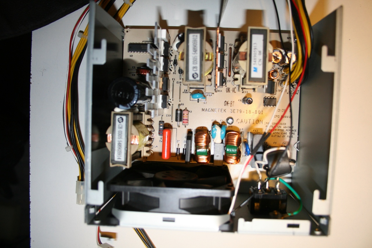

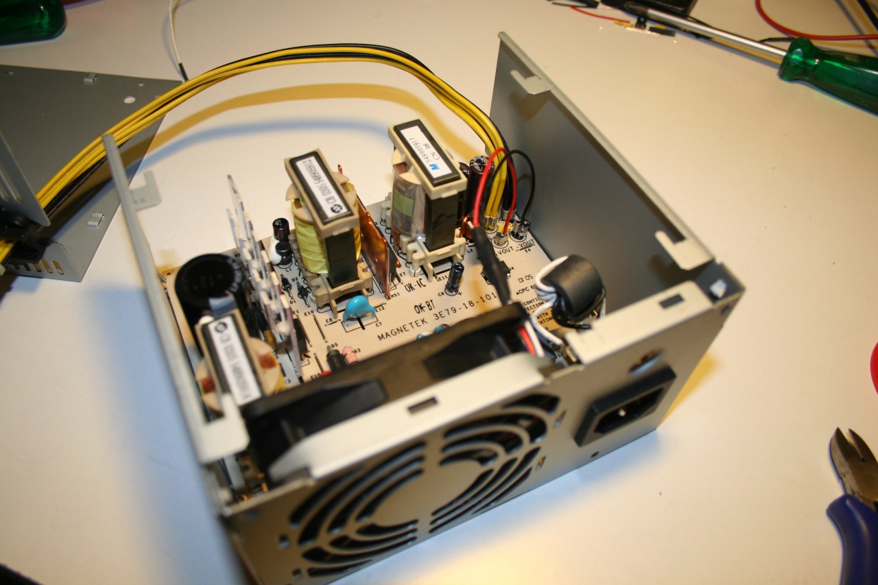

...nach etwas rumgeschiebe ist es offen. Auf den ersten Blick sieht es zumindest nicht nach übelstem Chinamüll aus. Die Kabel vom Lüfter sind 1:1 nach aussen geführt, da muss noch was geändert werden...

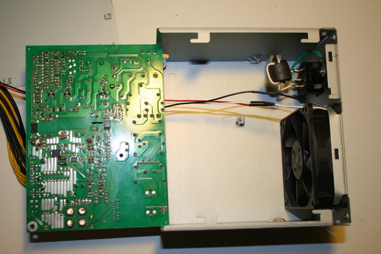

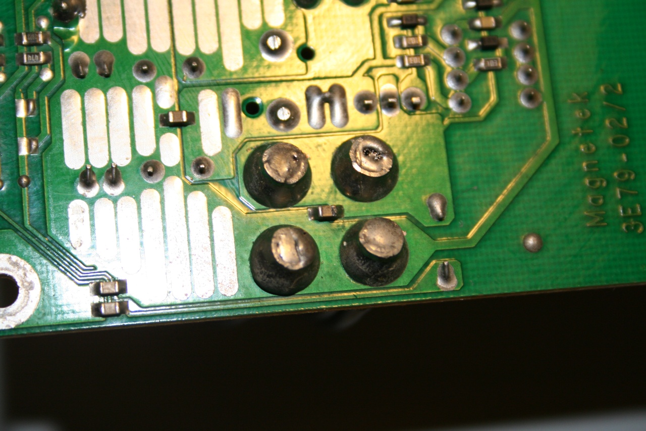

...mal die Platine umgedreht, sieht auch nicht sooo schlecht aus.

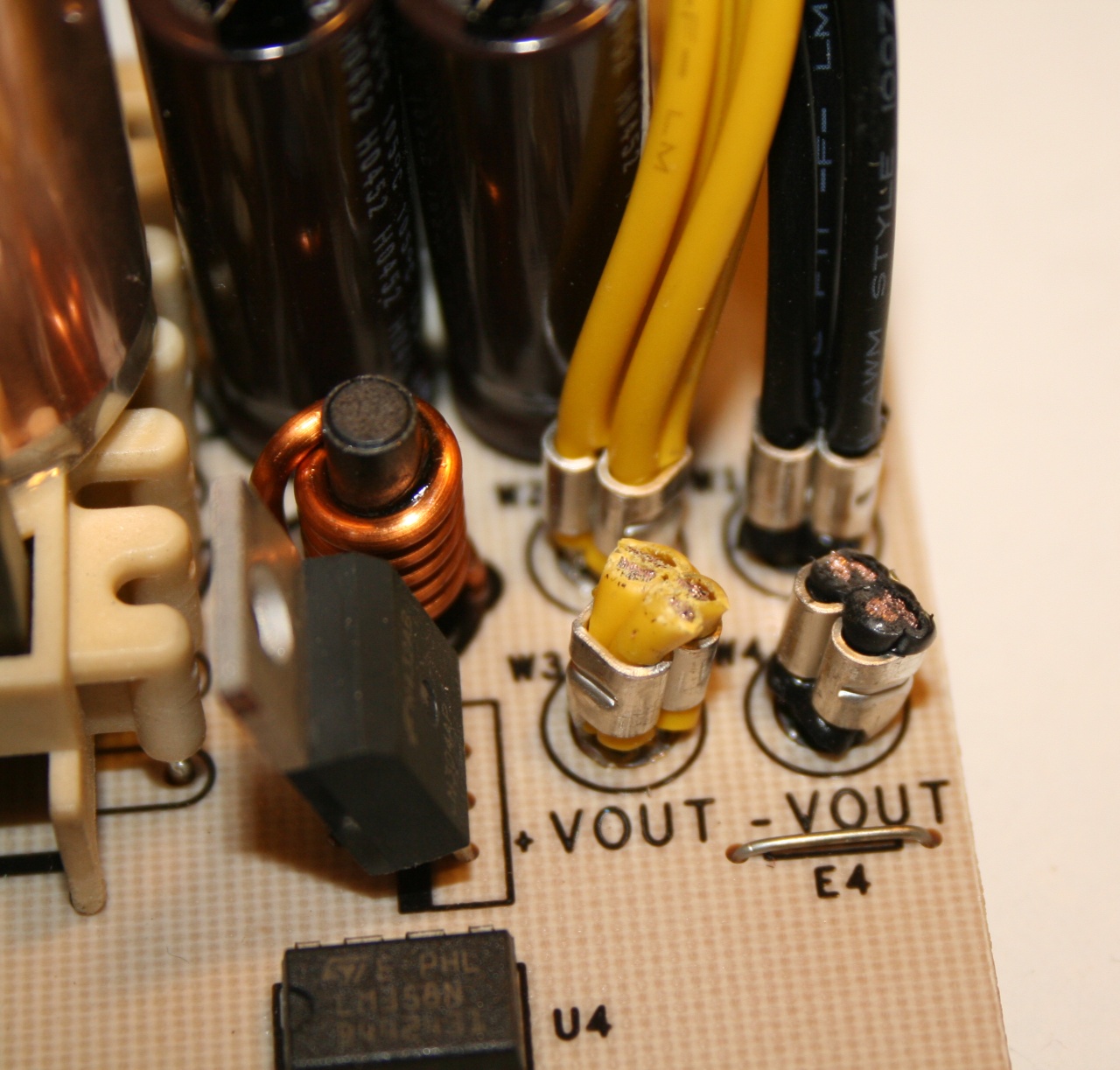

Sehr schön, alle Anschlüsse werden von einem Strang gespeist. D.h. man kann darüber die volle Last ziehen.
Naja, der Lüfter ist wohl nicht so das Hightech-Teil...
Den zweiten Kabelbaum habe ich mal abgetrennt, da ich ihn nicht benötige und auch irgendwo den Lüfter anschliessen muss...

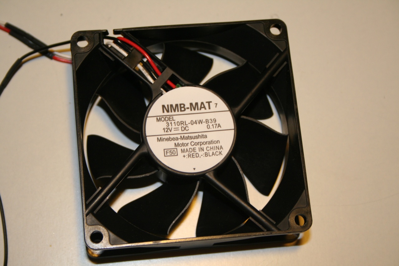

So, der Lüfter ist angeschlossen, in die Plusleitung habe ich noch einen 10 Ohm Widerstand eingelötet (13,6V -> 12V) und das ganze eingeschrumpft...
Habe das Ding mal eingeschaltet, der Lüfter läuft brav los, ist relativ laut leider, könnte man später noch durch was anderes ersetzen, aber ich lasse ihn jetzt erstmal so. Bin immer noch auf der Suche nach einer Last... Motoren, Autoscheinwerfer o.ä. habe ich leider nicht rumzuliegen... vielleicht finde ich ja noch was :wink:
