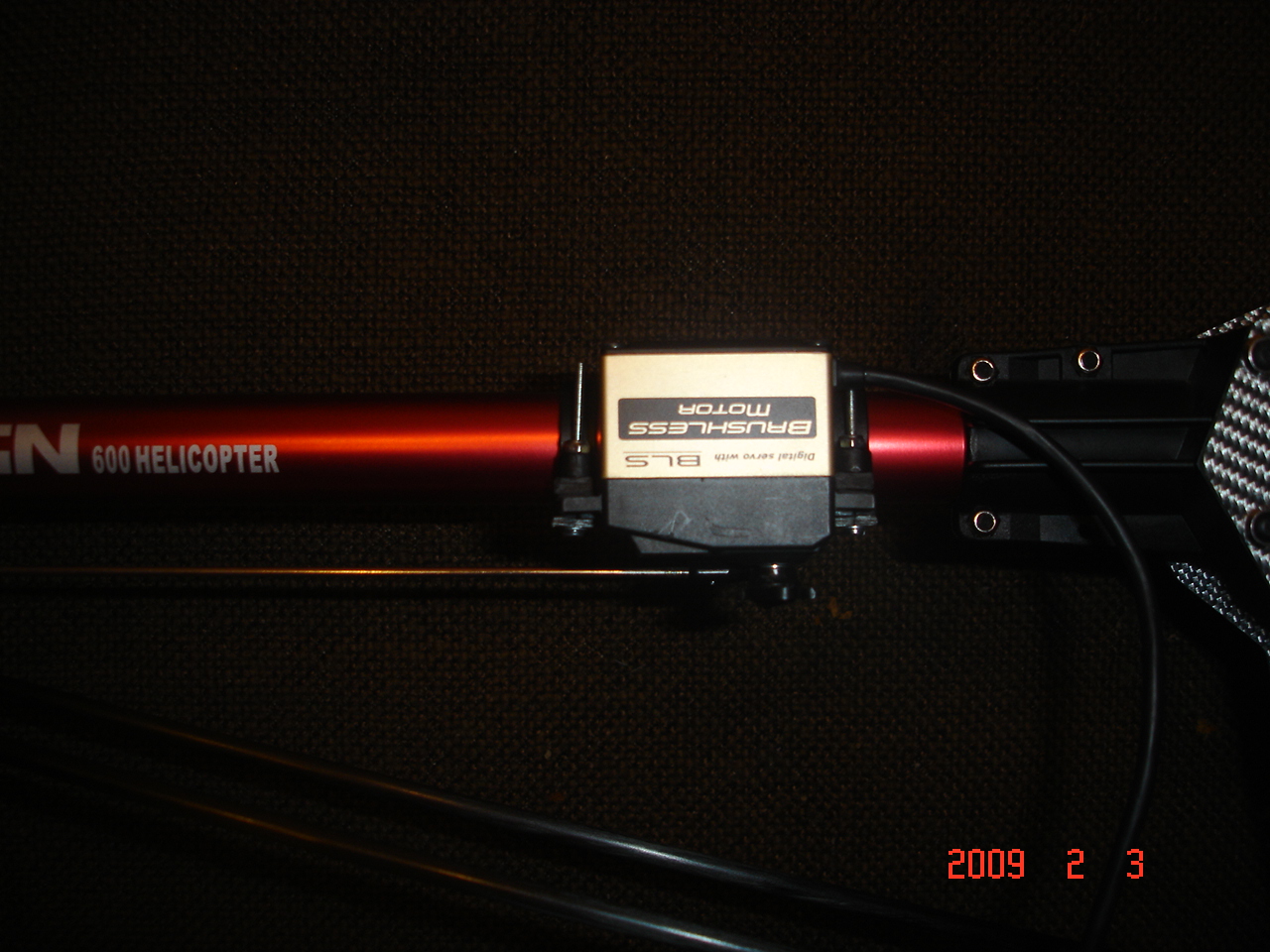

Hallo zusammen
Bin Newbie im Modellbau.
Wollte den Heckservo (S3003) gegen den BLS251 tauschen.
Der BLS251 ist allerdings deutlich tiefer.
Hat evtl. jemand von Euch den BLS251 am (Riemen-)Heck und könnte mir mal bitte ein Detailfoto hier rein packen, wie der montiert ist?
Ich komme einfach nicht weiter :cry:
Herzlichen Dank im voraus &
HLx
XCC

Das Gestänge verläuft sehr gerade!
So...

@Powerzone. Auf der anderen Seite wäre das Servo doch besser aufgehoben. So ist es eher durch einen Einschlag des Paddels gefärdet.

Wenndes auf der anderen Seite montierst, kriegste die Anlenkung nicht so genau gerade hin! :salute:

@Powerzone:
Dem Datum Deiner Bilder entnehme ich, daß Du Dir extra für diesen Thread die Mühe gemacht hast :!:
Herzlichen Dank dafür.
Danke auch an dieser Stelle für Eure Geduld hinsichtlich der kommenden Newbie-Fragen
War eben im Keller und habe mit der Knipse in meinem Blackberry versucht ein Bild hinzubekommen
http://www.rchelifan.org/gallery/image. ... e_id=18610
Bildbeschreibung:
Gummipuffer auf die Lochbohrungen des Servos.
Ich habe den Servo von links an die Halterung verbaut.
(Also nicht von rechts mit dem Gehäuse durch die Halterung geschoben)
Von rechts auf die Halterung die geschlitzten Carbonplättchen.
Der Schlitz soll doch eigentlich dazu dienen das Gegenstück auf dem Servo zu bilden?!
Reihenfolge:
Carbonplättchen/Servohalterung/Gummipuffer des Servos/Kunststoffplättchen mit Schraubgewinde
Die Schrauben habe ich ohne Schraubensicherung in den Kunststoff geschraubt.
Passt das so?
Danke im voraus
XCC

@XCC: Vergiss nicht Dein Spartan auf das BLS umzustellen, ansonsten tut sich gar nix!
