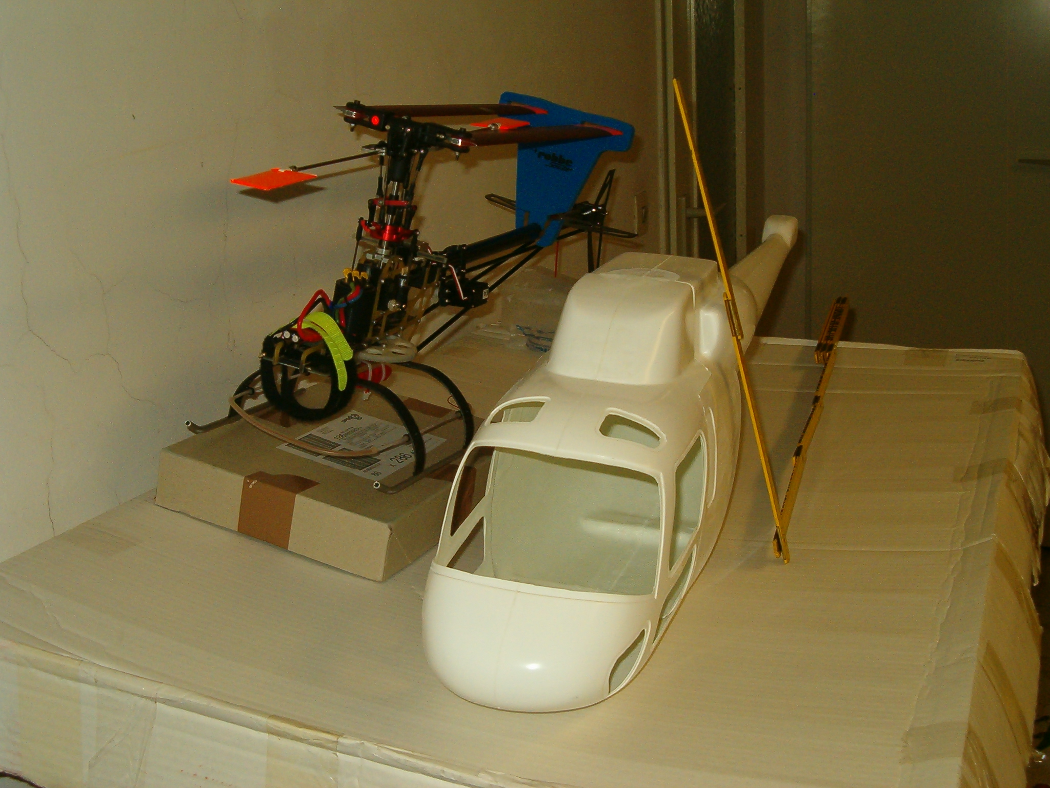

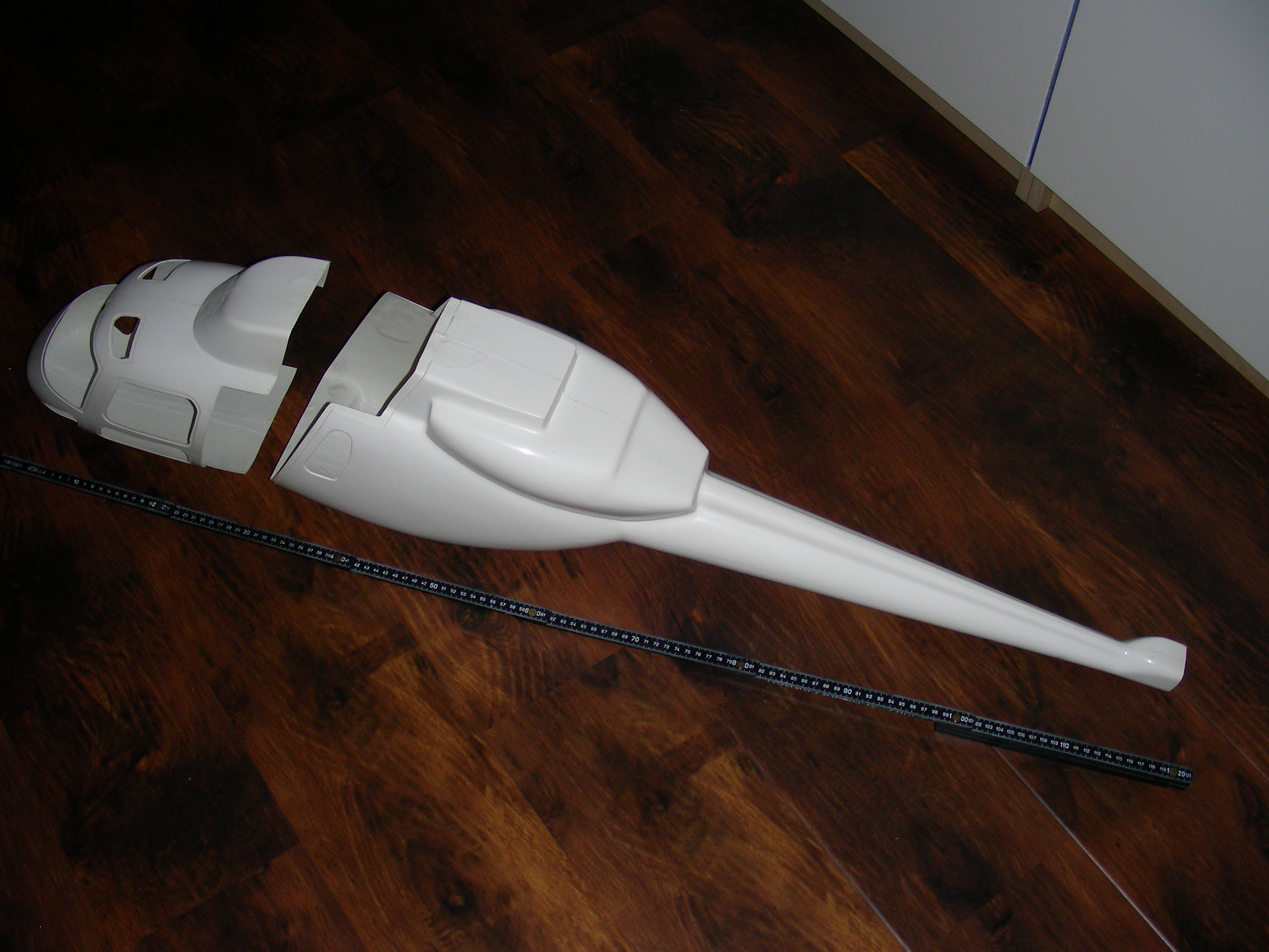

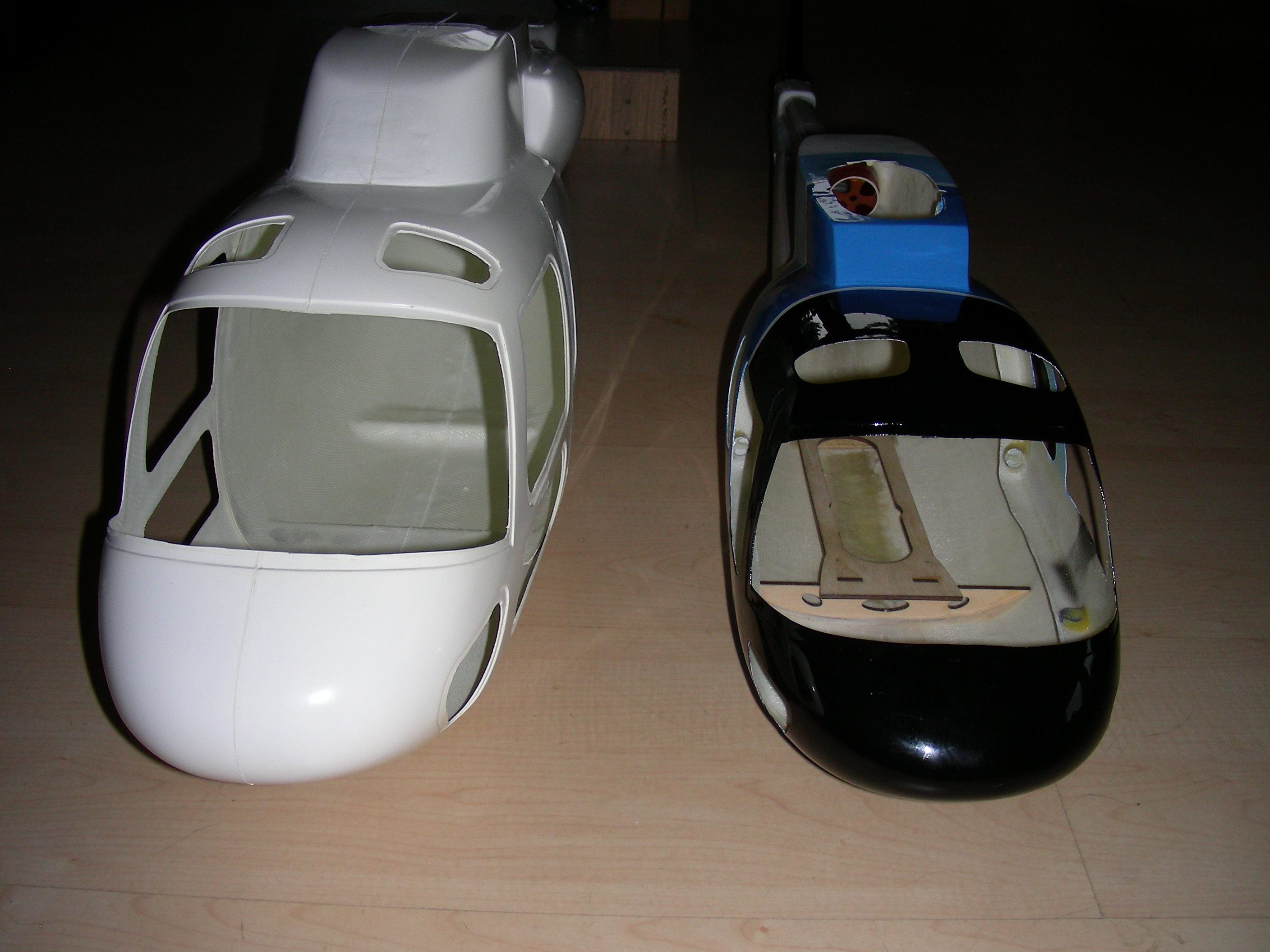

Ich hab grad nen Ecureuil-Rumpf in 30er Grösse unbekannter Herkunft bekommen.
Der ist leider nicht komplett, der Hersteller existiert nicht mehr.
Am schlimmsten ist, dass die Heckflosse fehlt, die Scheiben kann ich irgendwie selber herstellen...
Ich hab mal Fotos angehängt, evtl. kennt ja jemand den Rumpf, bzw. kan mir einer sagen, von welchem anderen Rumpf das Heck passt/passen könnte, und sei es mit Anpassungen...
Ansonsten bleibt die Frage nach den richtigen Dimensionen, dass ich das selbst bauen könnt. Am besten Foto mit Massen.
- DSCN7111.JPG (1.76 MiB) 2331 mal betrachtet
- DSCN7110.JPG (1.85 MiB) 2335 mal betrachtet

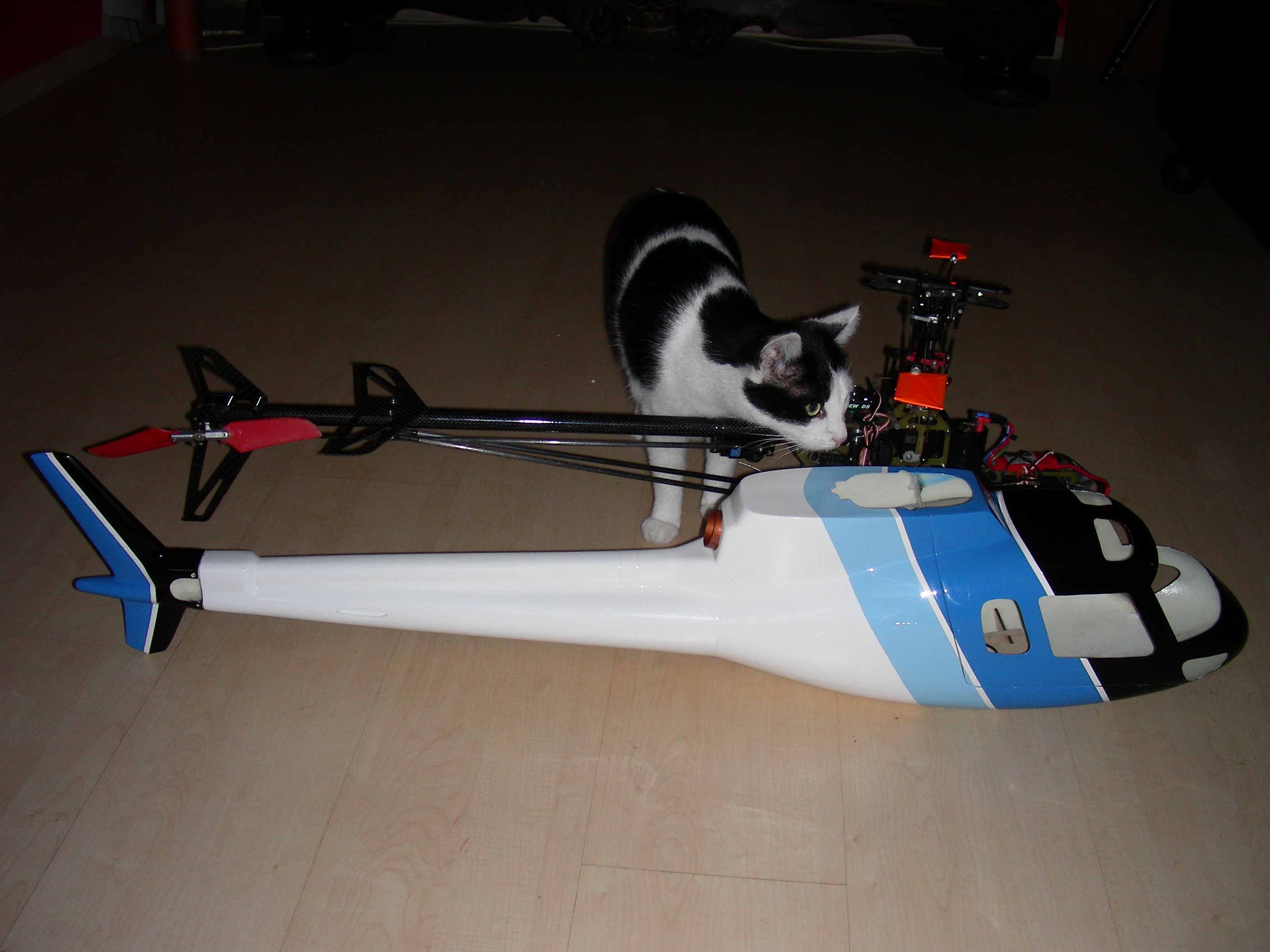

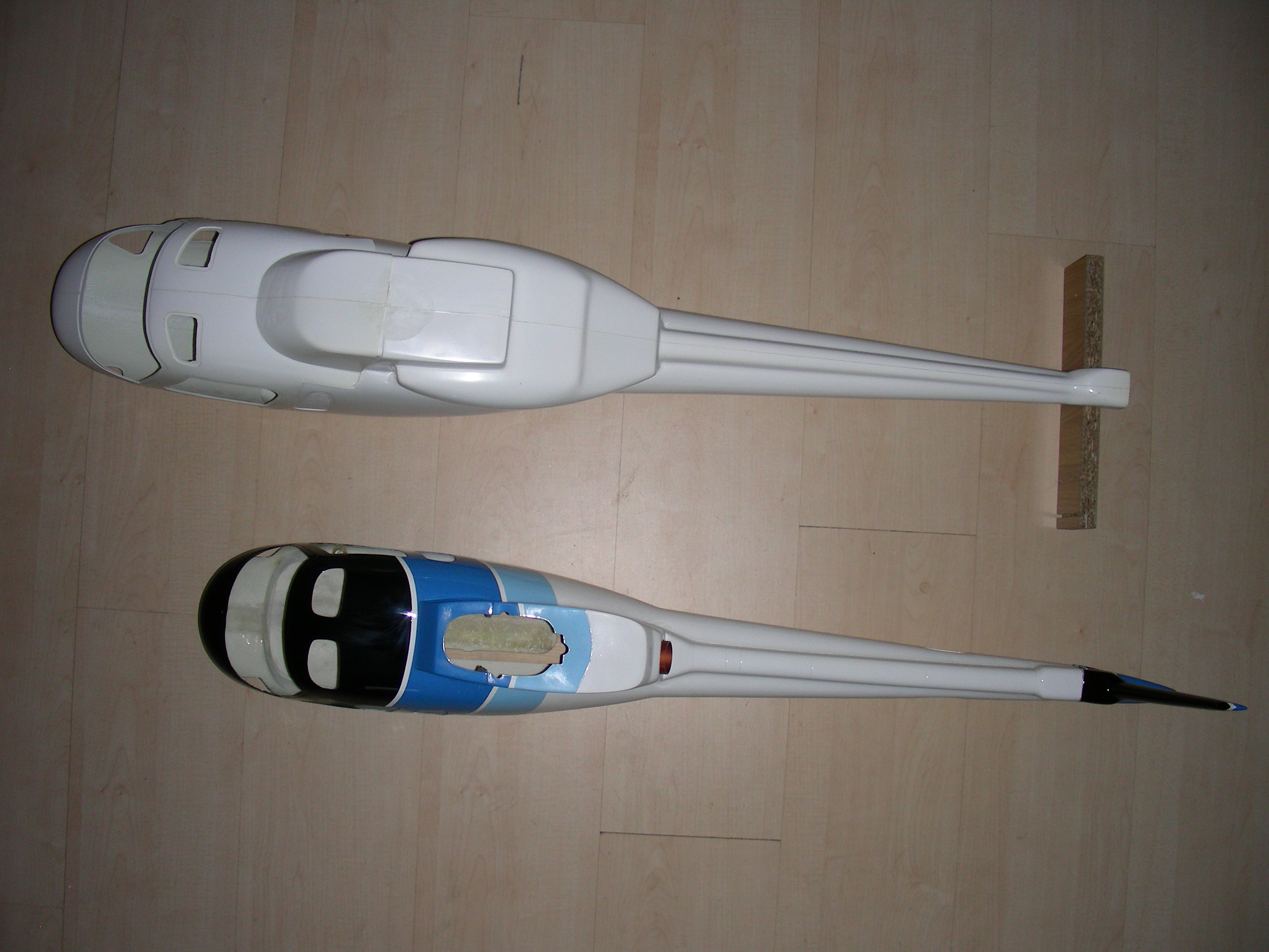

Da man hier ja geholfen wird, hat mir ein User einen anderen Rumpf angeboten, von einem Rex500 stammend... Na, ist doch prima, hab ich gedenkt, ist ja in etwa .30er Grösse...
Heut kam ein Paket...
Seht selbst: (der blaue ist der Neue) Nun frag ich mich: für welchen Heli war der Weisse wirklich gedacht? .50er Grösse? Von der Länge her ist der Eco schon etwas klein, er wirkt in dem riesigen Rumpf auch etwas verloren... Und von welchem Hersteller ist der Neue?
Achja: es gab gleich noch nen Plöchinger-Kopf dazu
Auf jeden Fall kann ich mit dem neuen Rumpf die passende Heckflosse für den Weissen herstellen... fehlt dann nurnoch der Heli dazu...

#3 Re: Frage zu einem Ecureuil-Rumpf
User bin ichseitwaerts hat geschrieben:Moin!
Paket kam von mir
Denke auch, dass der besser passt zu deinem ECO 8 Vorhaben.

#4 Re: Frage zu einem Ecureuil-Rumpf
Ich wollt Dich nich gleich ins Scheinwerferlicht stellen, Thilo
Aber, ja, das Teil stammt von Dir.
Was ich zu erwähnen vergass: der Rumpf kam komplett mit Lander& Scheibensatz. An der Kanzel sind bereits Passtifte& Magnete angebracht, alles passt ganz wunderbar.
Die Lackierung würde zu den eigentlich für meine UH-1 angedachten Farben passen, es sind halt die Farben von RC-Limburg
Was mir die Möglichkeit gibt, auf der UH-1 dann eine endgültig abgefahrene Farbe aufzubringen...
Na, irgendwann trudelt auch der Heli für den weissen Rumpf ein

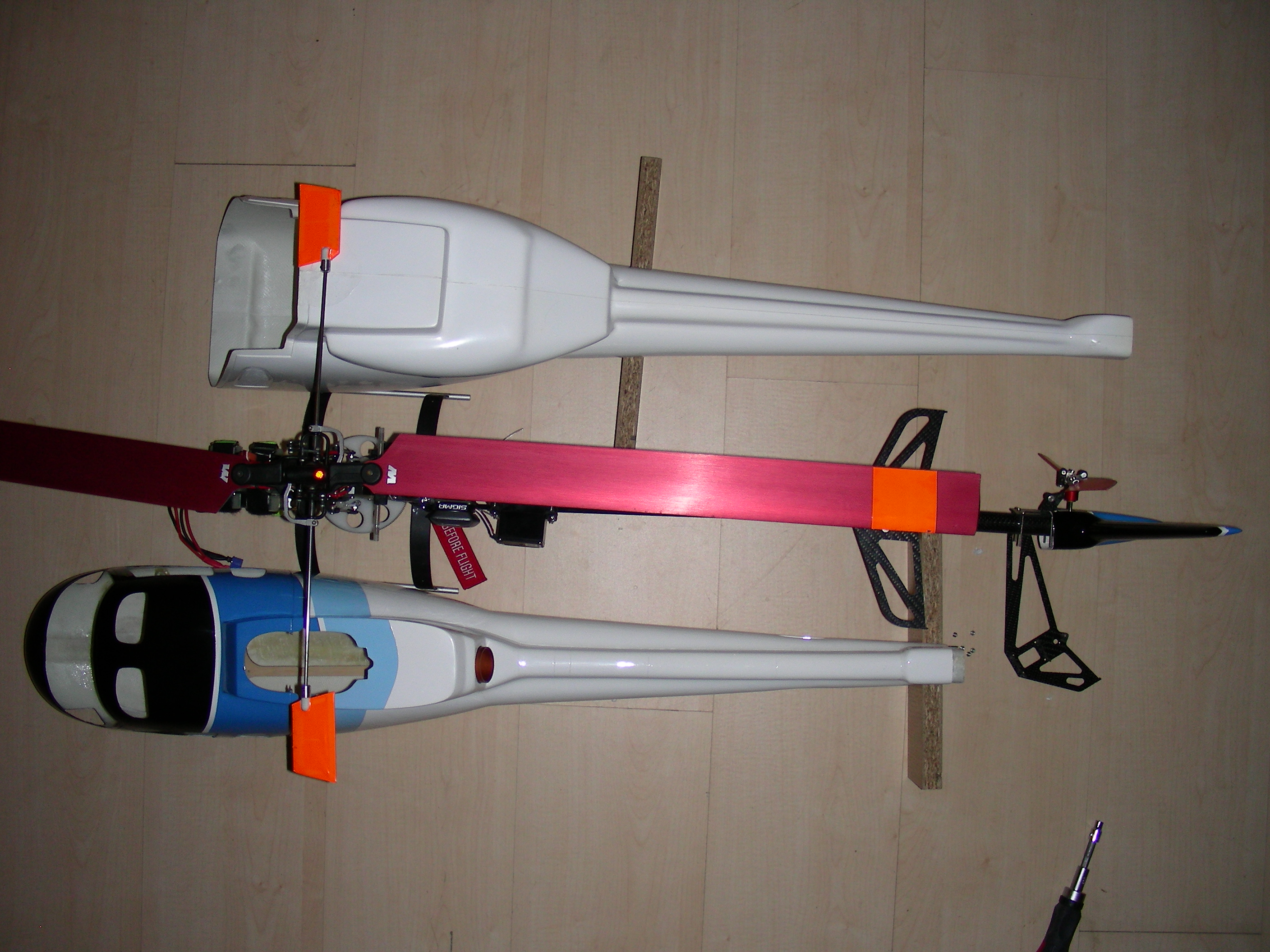

#5 Re: Frage zu einem Ecureuil-Rumpf
kilothilo hat geschrieben:Denke auch, dass der besser passt zu deinem ECO 8 Vorhaben.
nen T-Rex500 ist aber eine ganze Ecke kleiner als der ECO-8 mit 475er Rotorblatt.
Das könnte ziemlich eng werden.

#6 Re: Frage zu einem Ecureuil-Rumpf

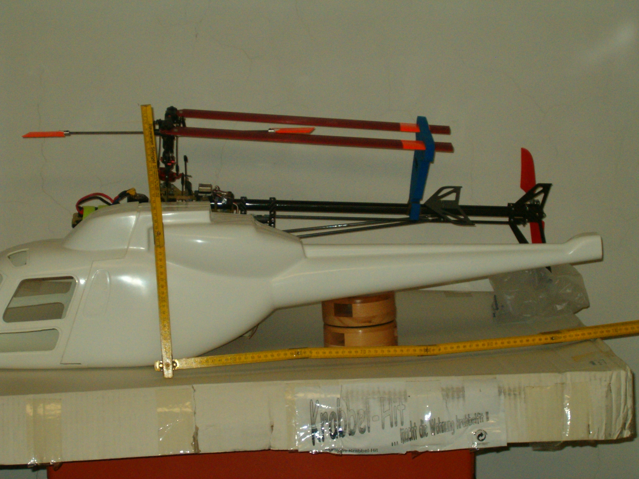

Ich denke mal, der ECO passt in den Rumpf ganz gut - achtung Bilder
Wenn die HRW durch den angedachten Ausschnitt geht, geht dir HeRo-Well fast genau am Ende vom Rumpf raus - täuscht auf dem Foto bissle. Mit dem "IK-Steck-Heck" sollte das passen.
während mir der 500er Rumpf zu kurz wäre. Kürzere Blätter/Heck würde ich auf den ECO nicht draufmachen -aber zB das Heck/Flossen von dem Rumpf mal "dranhalten"
Grüsse Wolfgang - der zwar den Keller kennt, wo der Rumpf lag, aber nicht den Hersteller (des Rumpfes - den vom Keller schon...)

#7 Re: Frage zu einem Ecureuil-Rumpf

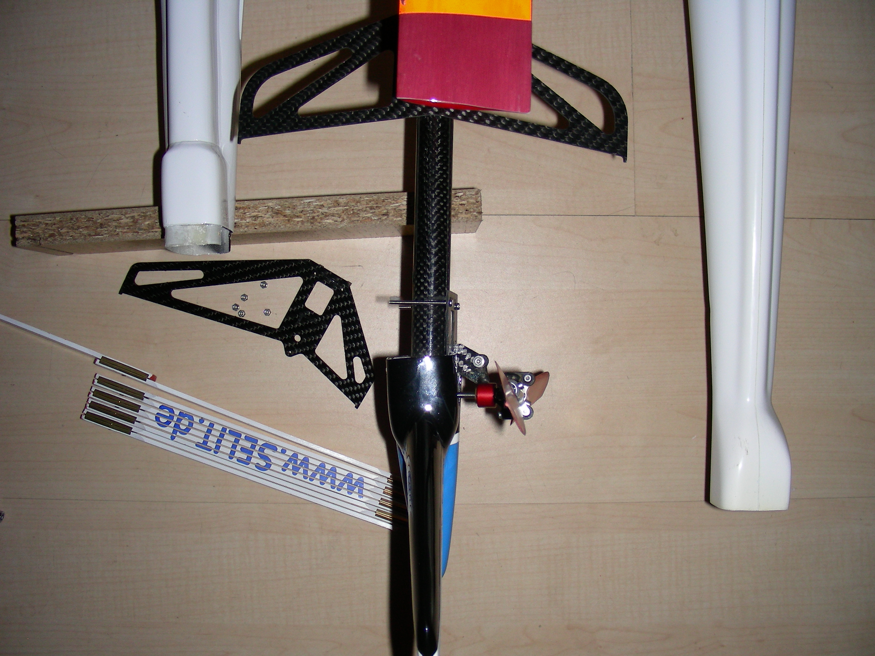

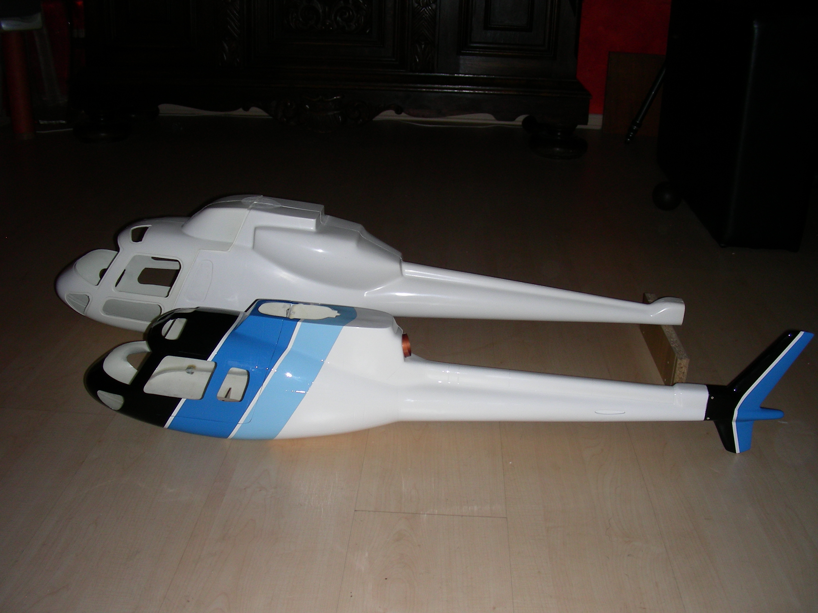

Hm,
ich hab eben nochmal nachgeschaut..
Jaein...
Der weisse Rumpf ist ca. 10-11cm zu lang, wenn ich die Rotorwelle durch den am Rumpf angedeuteten Ausschnitt laufen lassen würde.
Der blaue Rumpf ist ca. 6-7cm zu kurz...
Ziehe ich den Rumpf nach hinten, so dass die Flosse passt, steht die Rotorwelle unscalig weit vorne, aber es passt ohne Zwischenstück... sieht aber blöd aus, wenn ihr mich fragt...
Da nehm ich eher den blauen Rumpf, und bau mir ein Zwischenstück...
Der sieht mir einfach "passiger" aus... zwar wirken die M-Blades durch ihre Tiefe etwas gewaltig (das tun sie aber bei vielen Helis), aber besser so, als bei dem anderen Rumpf, bei dem ich den Eco länger machen müsst (was natürlich geht, ich bräucht ja "nur" nen längeren Heckriemen...
Man hat's nicht leicht, als zukünftiger Eco-Flieger

- DSCN7167.JPG (2.2 MiB) 2330 mal betrachtet
- DSCN7166.JPG (2.06 MiB) 2334 mal betrachtet

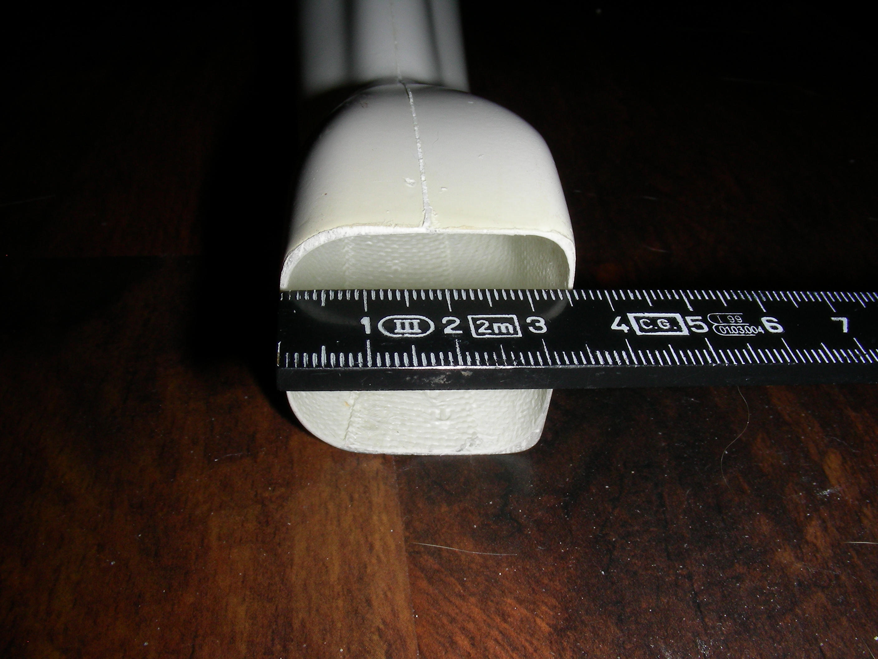

Moin Volker,
da ich ja auch eine Ecureuil baue (für den T-Rex 450) habe ich entsprechend schon eine ganze Menge im AutoCAD gezeichnet. Diese Datei kann ich dir geben, wenn du das AutoCAD (mal endlich) installierst...
Ich habe mir auch eine Heckflosse fräsen lassen. Bei dem Höhenleiterk entwickle ich zur Zeit noch eine steckbare Version, bei der auch die Beleuchtung sich Automatisch beim montieren verbindet.
Also melde dich einfach bei mir,

so, langes Hin& her... überlegen, verwerfen...
Ich denke jetz tmal laut, damit ihr mich zurückhalten könnt (oder auch nicht)
Wenn Wolfgang sagt, es passt, muss es passen.
Wenn yogi sagt, es passt, muss es passen.
Tatsache ist (eben nochmal nachgemessen: es passt so nicht.
Abstand Hauptrotorwelle zu Heckrotorwelle: 635mm
Länge im Rumpf, Einbauort Hauptrotor bis Heckausschnitt: 740mm
Gemessen von Wellenmitte zu Wellenmitte.
Nu hab ich mir genügend Fotos vom Eichhörnchen angeschaut, und vor allem festgestellt, dass die ja "da hinten" keine so dicke Ausbuchtung haben. Das ist halt den normalen Heckgetrieben der RC-Helis geschuldet.
Also: Säge ansetzen, Heck passend einkürzen? Ich bekomme ja (gell yogi?) die Tag ein Steck-Heck, das im Heckrohr verschwindet... Dann brauche ich aussenrum nicht mehr soviel Platz, und das gekürzte Heck ist dann ja im Durchmesser etwas grösser... Platz ist also da, die Anlenkung hat dann auch im Rumpf Platz, denke ich.
Die Heckflosse gestalte ich nach der Vorlage vom blauen Rumpf. Müsste mit Balsa machbar sein. Evtl das Balsa mit Epoxy einpinseln?
Ok, denn schau ich mal, ob die Graupner-Teile (die es noch gibt) passen, nen Lander bauen. Scheiben sind kein Thema.
Ein Spantensatz wäre prima. Wenn ich mir den von nem Graupner kopieren könnt...
Liege ich jetzt im richtigen Fahrwasser?
Was mache ich dann mit dem Blauen? noch nen Rex500?
