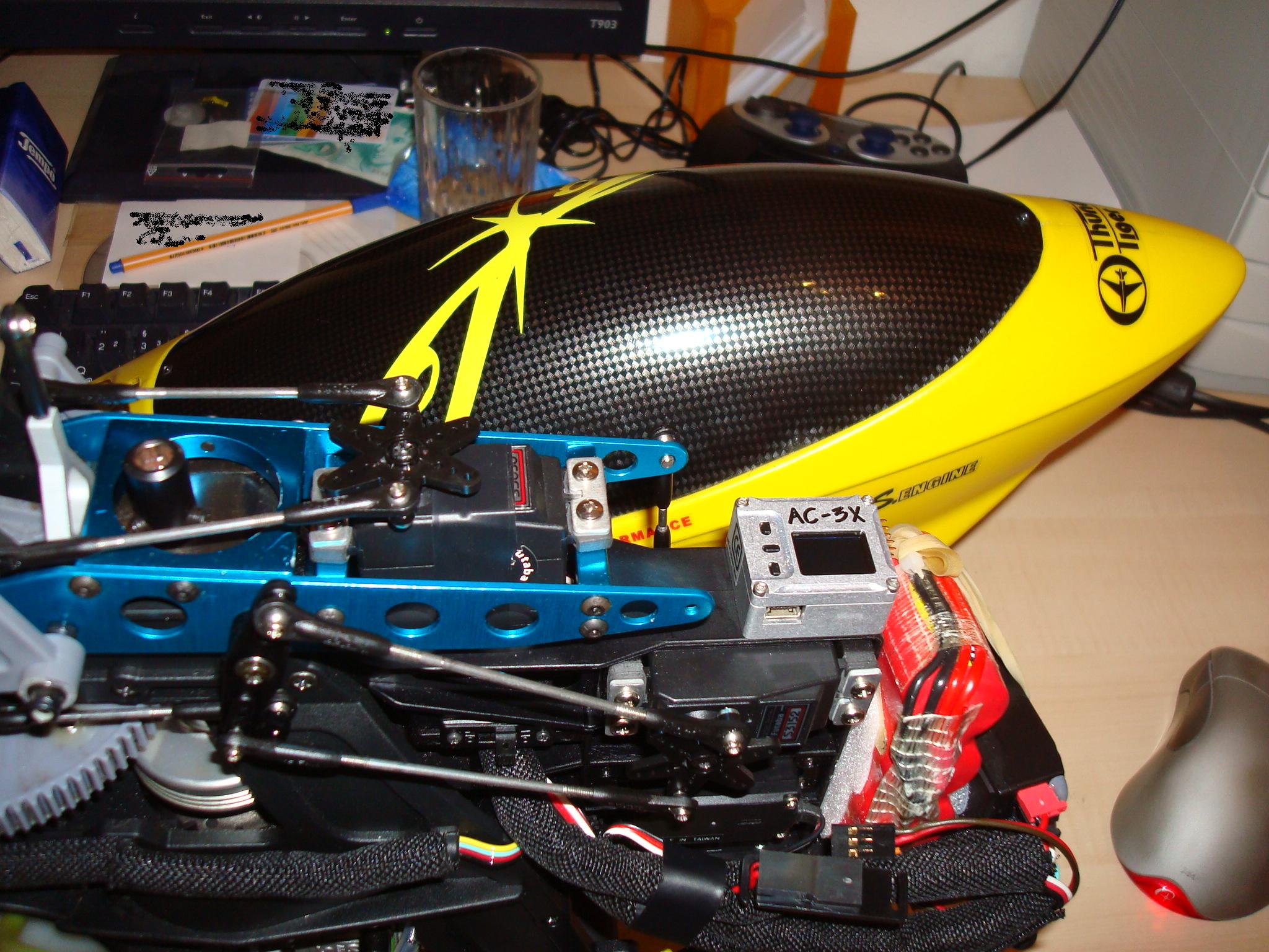

#14 Re: Raptor 2.5 und AC-3X
die platz probleme habe ich so gelöst:
(ein ganz leichtes alu blech fest am chassis verklebt...nur zur sicherheit aber noch mit zwei kabelbindern gesichert)
- rappi.JPG (169.21 KiB) 374 mal betrachtet
mfg Basti

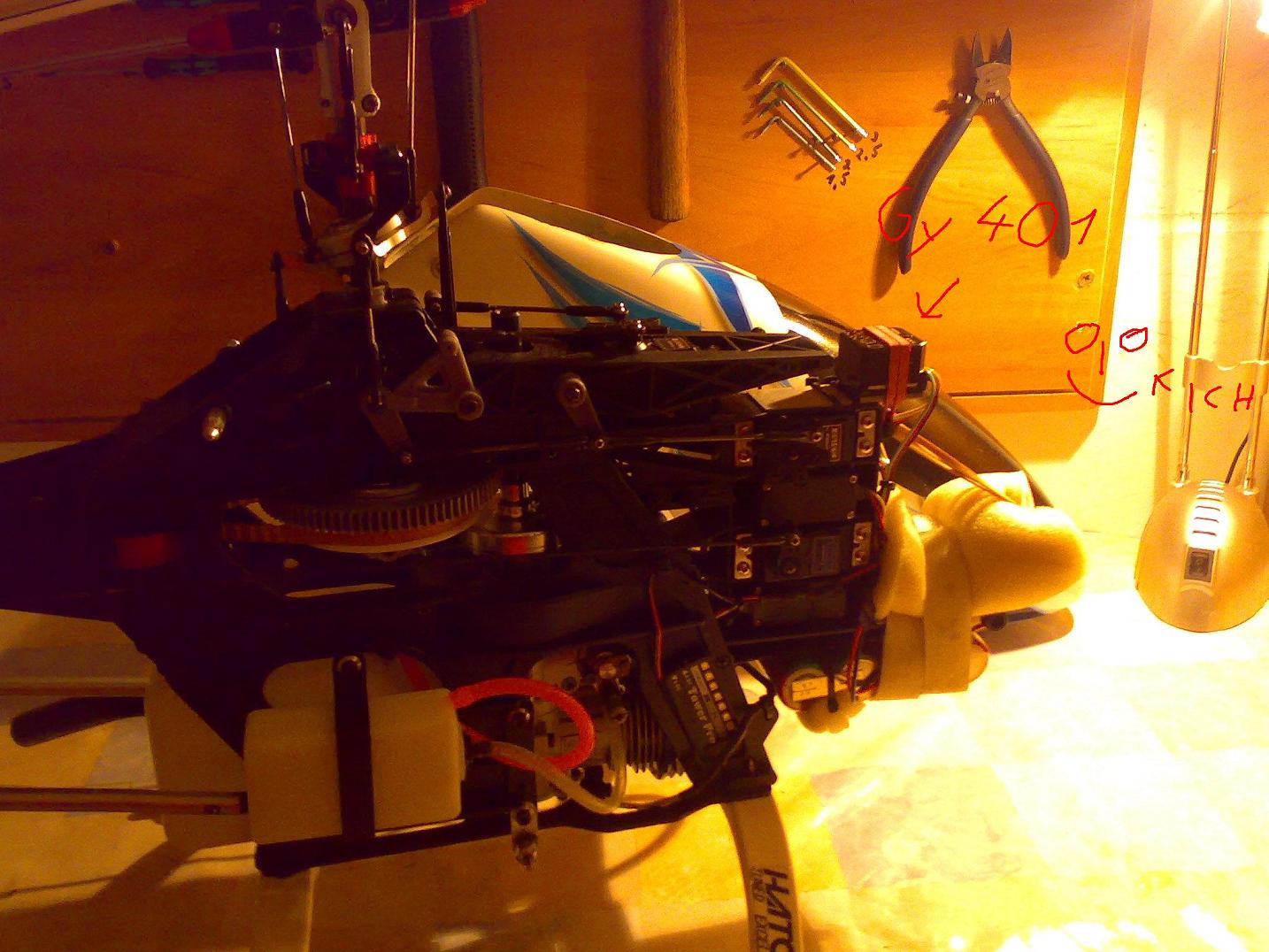

#15 Re: Raptor 2.5 und AC-3X
und so hab ich mein Platzproblem gelöst!
Und das Coolste: Morgen kommt der Cyber!
Habe heute schon eine Versandbenachrichtigung vom Raptor-Store bekommen!
Gruß aus Bayern
Tom
