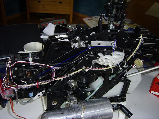

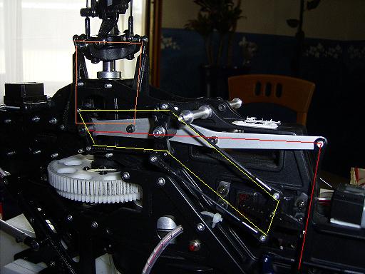

hallo,
@dominic:
die unterschiede...
bei der 120° variante wirken die servos direkt auf die taumelscheibe, das ganze 120° versetz so das die fernsteuerung mit einem entsprechenden mischer die taumelscheibe mit 3 servos ansteuern kann.
jedes servo wird für jede funktion benötigt (roll/nick/pitch)
bei der 90° anlenkung sind die servos für die einzellnen funktionen (roll/nick/pitch) voneinander unabhängig bzw entkoppelt, dh jedes servo hat nur eine funktion zu bewegen (roll/nick/pitch)
ich hab zur darstellung mal ein bild fon der freya anlenkung gemacht :
hoffentlich ist es verständlich
die rote ebene bewegt die taumelscheibe
die gelbe roll
auf dem nächsten bild bleibt noch nick in blau markiert
@dominic:
-> nicht ganzHmmm, verstehe ich das nun richtig ?
-> soweit richtig,Der HDE hat doch auch kollektive Blatverstellehung, halt nur im 90° Modus. Der CD im 120° Modus
die unterschiede...
die gelbe roll
- Freya anlenkung1.JPG (36.79 KiB) 497 mal betrachtet
- Freya anlenkung2.JPG (47.55 KiB) 501 mal betrachtet
