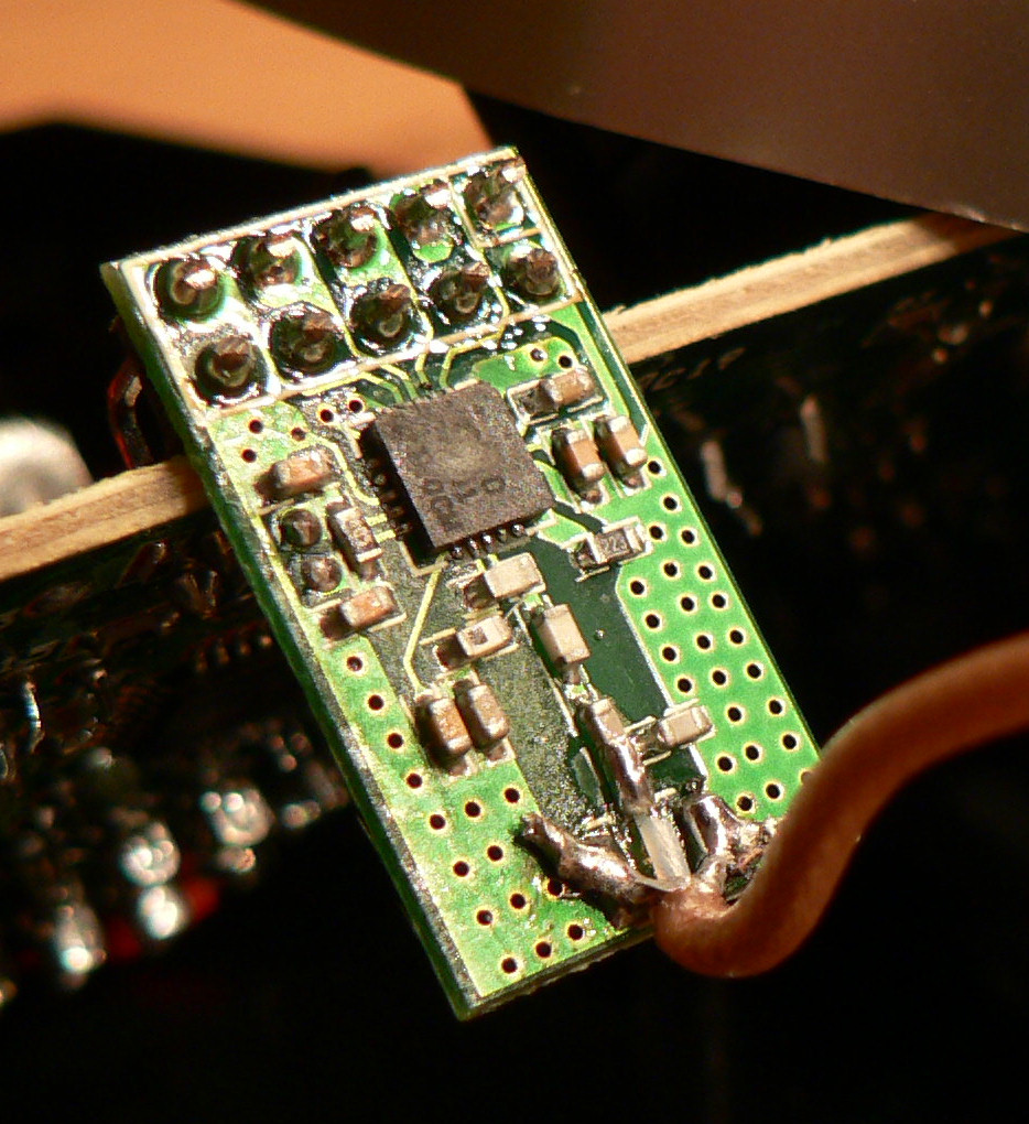

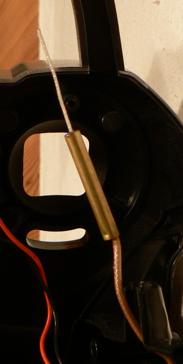

hier mal noch 2 Bilder. Einmal eine Sendeantenne (2,4 GHz Kyosho-Sender), unten das Antennenkabel, dann als eigentliche Antenne ein Messingröhrchen und oben als Strahler ein Stück Innenleiter. Das steckt dann in dem Antennen-Kunststoffteil. Und noch der eigentliche Sender: EIne kleine Platine mit einem IC, ein paar Kondensatoren und Widerstände und ein Quarz auf der Unterseite. Das Ganze mit einem 10-poligen Verbinder mit dem Digialteil verbunden - fertig.
Gruß Uwe

Das Messingröhrchen ist im Übrigen auch Antenne und angepasst. Mir fällt gerade der Name der Kontruktion nicht ein, aber auf jeden Fall ist es wichtig.
