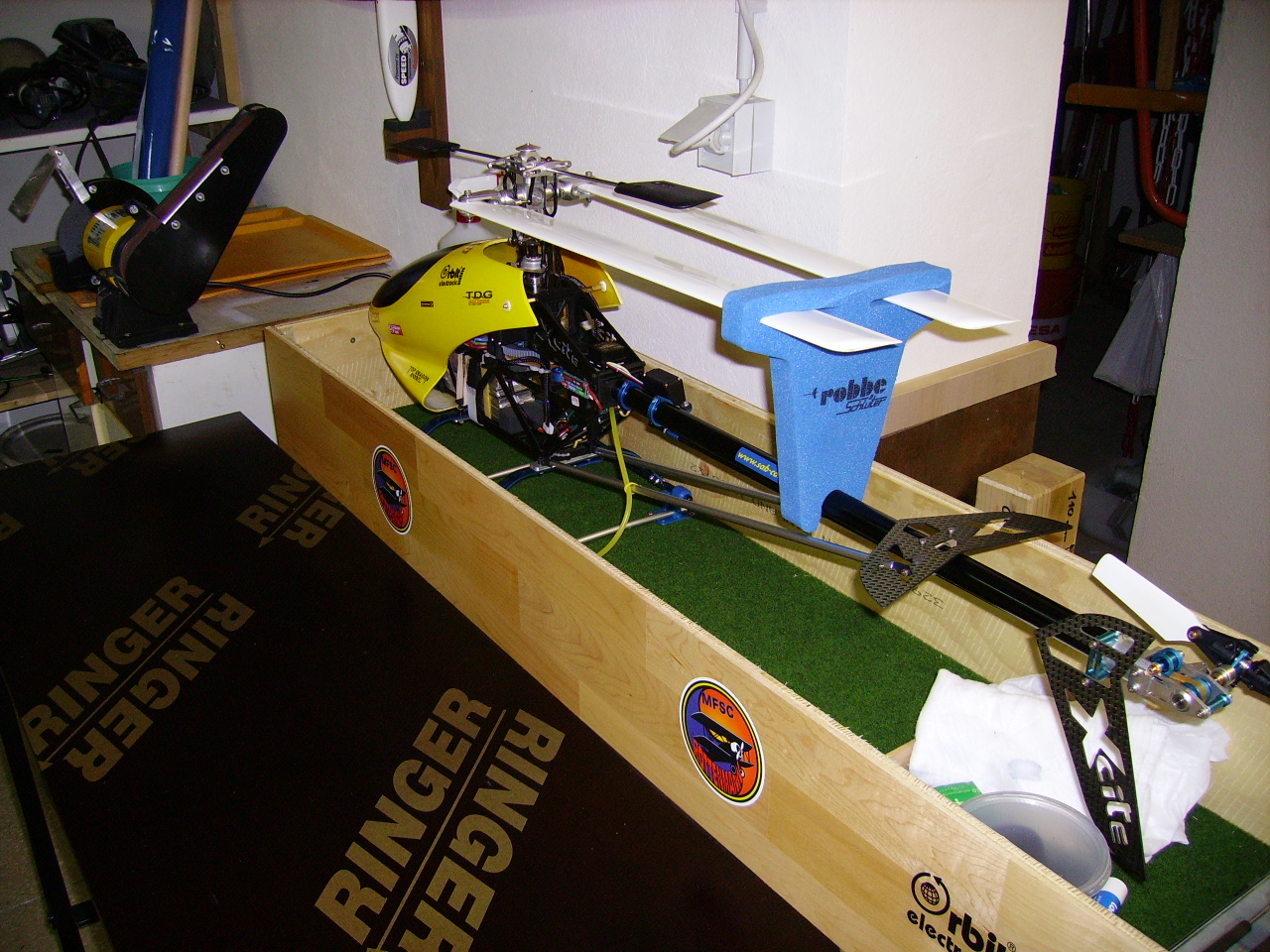

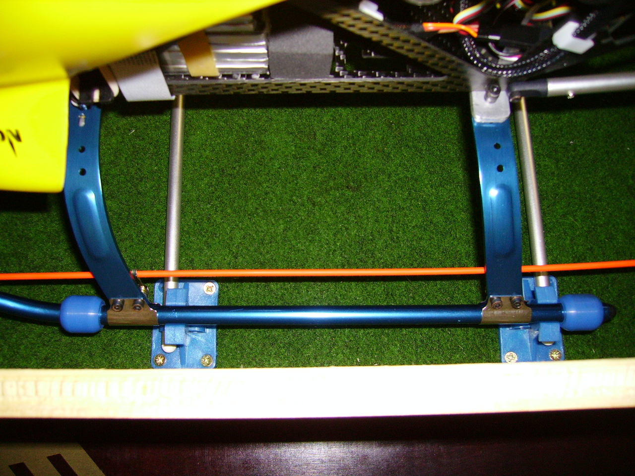

Hallo
Ich hab mier sowas gemacht um den Heli zu Transportieren:
- PICT0006.JPG (614.71 KiB) 1660 mal betrachtet
- PICT0007.JPG (590.55 KiB) 1659 mal betrachtet
- PICT0008.JPG (601.12 KiB) 1657 mal betrachtet
MFG Martin
