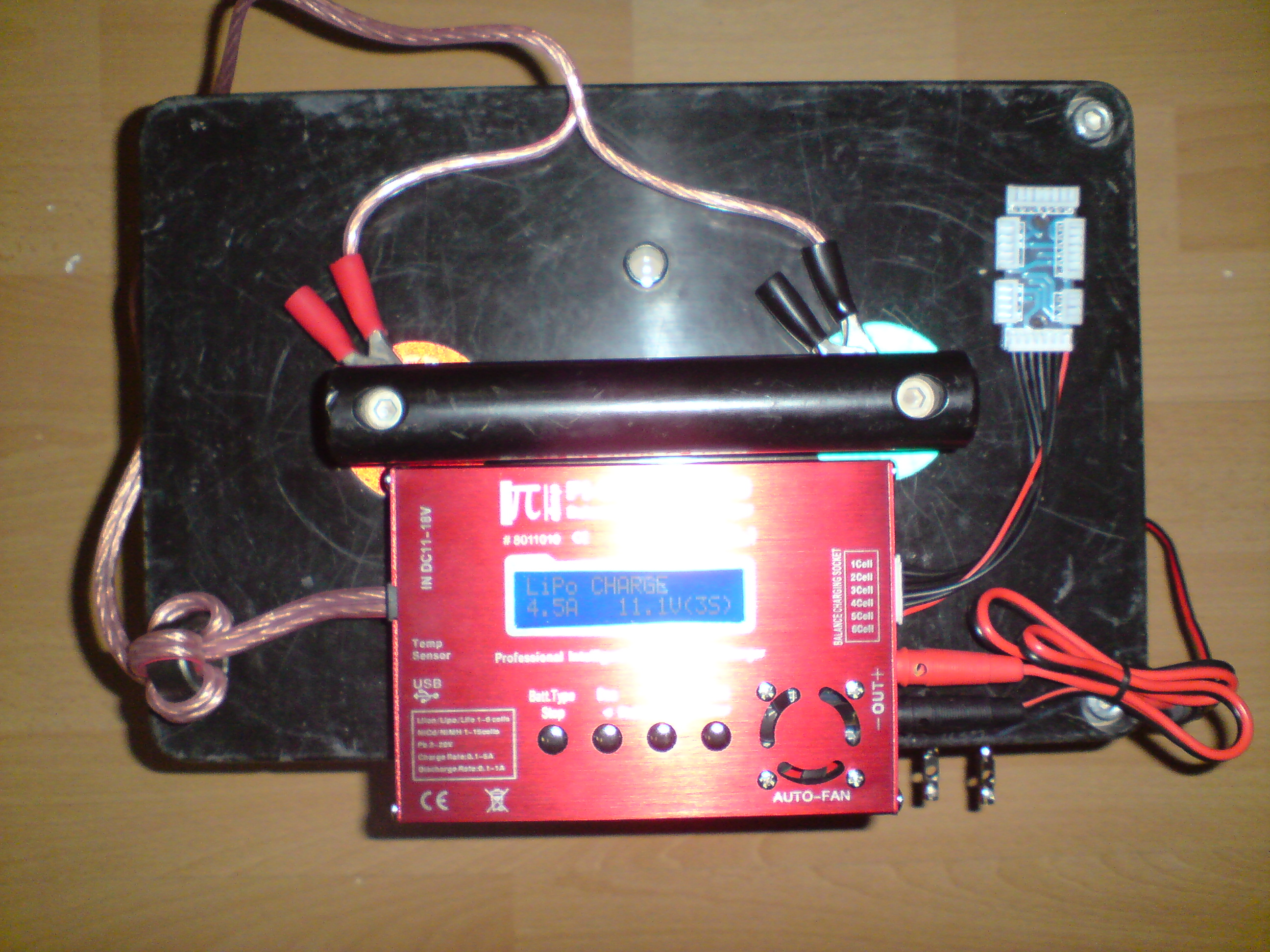

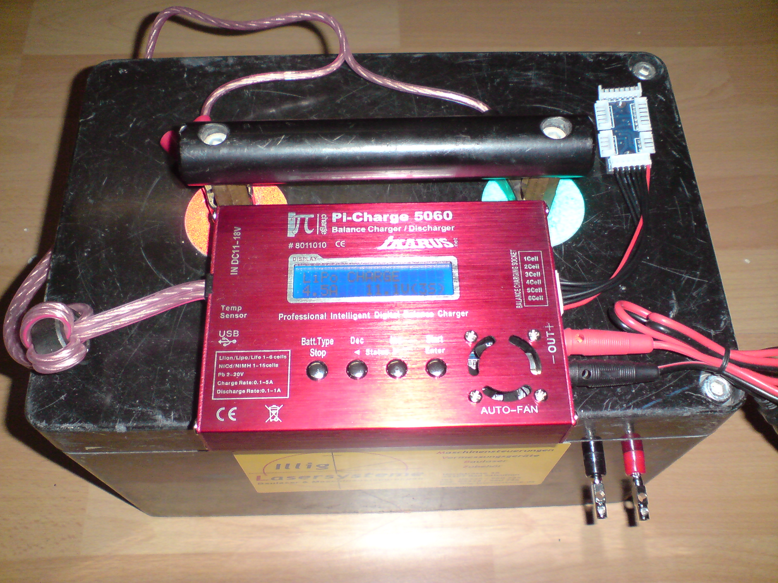

Da gibt es schöne Lösungen
12 Volt Energiebox, wenn sie leer ist einfach an eine normale Steckdose, Ladeelektronik sitzt alles drin.
Habe selber so ein Ding, oben drauf meinen LiPo Charger und alles ist schön.
Wer will dem schick im mal ein Bild, oder ich setz mal ein rein

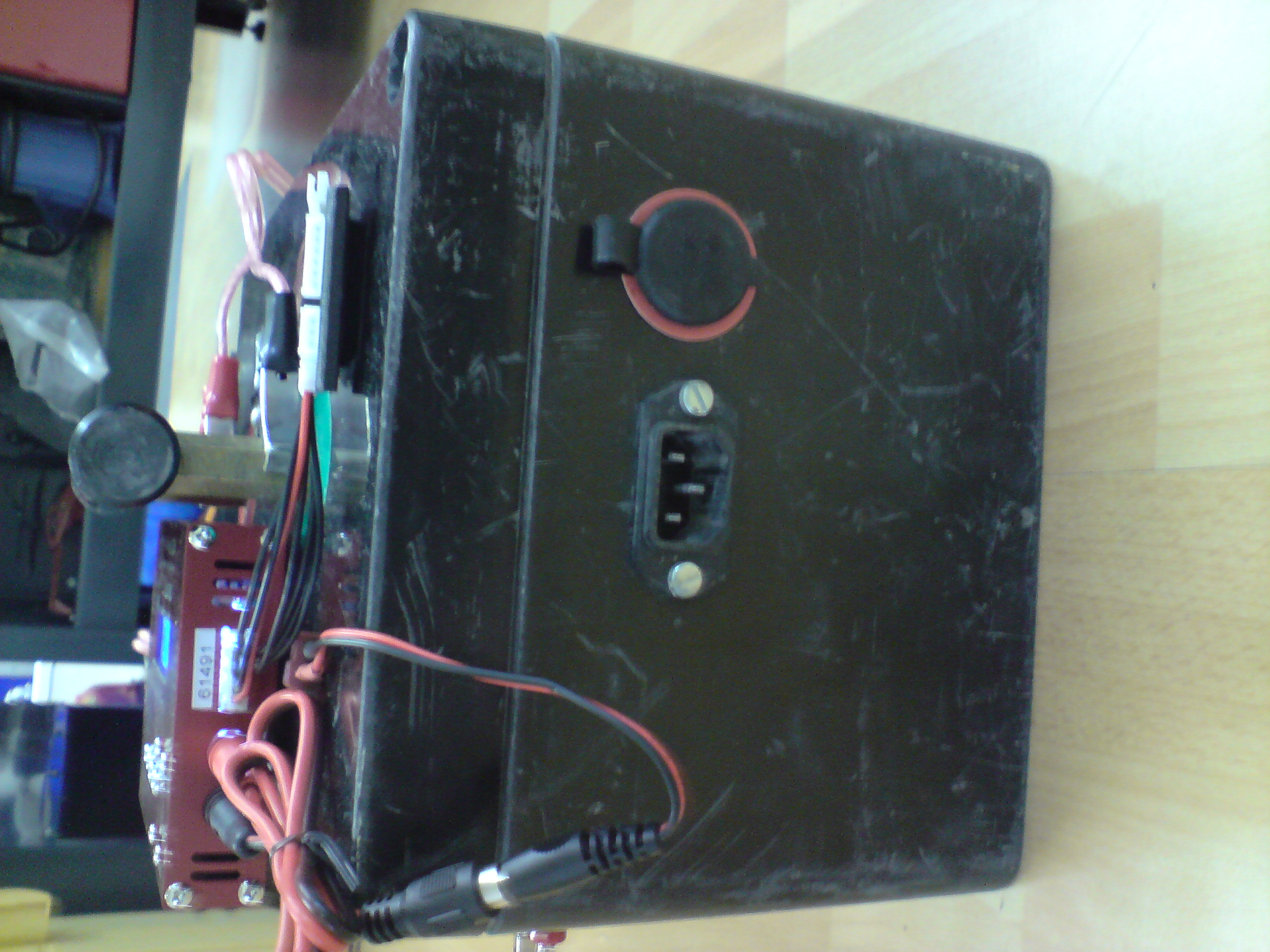

Hab da mal ein paar Bilder von meiner Powerstation gemacht
Der Griff ist auch gleichzeitig die Abnahme für Plus und Minus, ich habe aber an der Seite auch noch Anschlussmöglichkeiten für Bananstecker
Und mal von der Seite, hier zu erkennen der Anschluß für das 220V Kabel (Kaltgerätestecker) sowie Zigarettenanzünder (12V)
Wie Ihr seht (Kratzer über Kratzer) hat die Box schon gute Dienste geleistet
