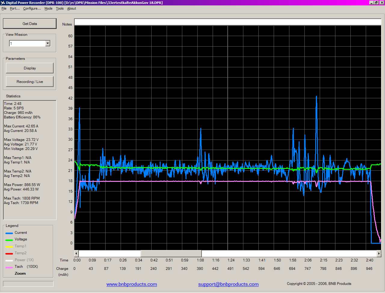

und soo übel ist die Drehzahlvorgabe m.E. auch nicht - hier mal einer meiner ersten versuchen mit Gov_Med (und kühlen akkus :( ) neuere Bessere Logs auf dem anderen Rechner .. und der Frühöling soll ja auch bald kommen ....
Grüsse WOlfgang
