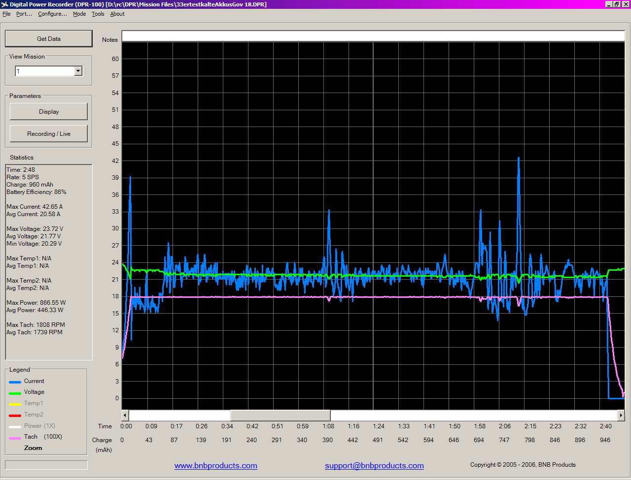

Hast Du denn die Gaswege an der Funke neu eingestellt? Dreht einfach nicht weit genug auf? Beim CC musst ja die Wege an der Funke anpassen - Gaswege einlernen beim CC geht ja nicht.. der hat feste 0% und 100%-Punkte..
und soo übel ist die Drehzahlvorgabe m.E. auch nicht - hier mal einer meiner ersten versuchen mit Gov_Med (und kühlen akkus :( ) neuere Bessere Logs auf dem anderen Rechner .. und der Frühöling soll ja auch bald kommen ....

Ob Drehzahlvorgabe oder einfacher Gov ist prinzipiell egal, der Gov-Algorithmus soll in beiden Fällen der selbe sein. War zumindest die Aussage vom Support.
Das es mal geht und mal nicht ist leider so, wie Wolfgang schon geschrieben hat geht sein Pheonix mit Gov in Kombination mit OBL, gleich Kombi jedoch am Logo ging nicht. Warum auch immer, Lösung gab's dafür keine und ich bin nicht der einzige Logo-Pilot mit dem Problem...
