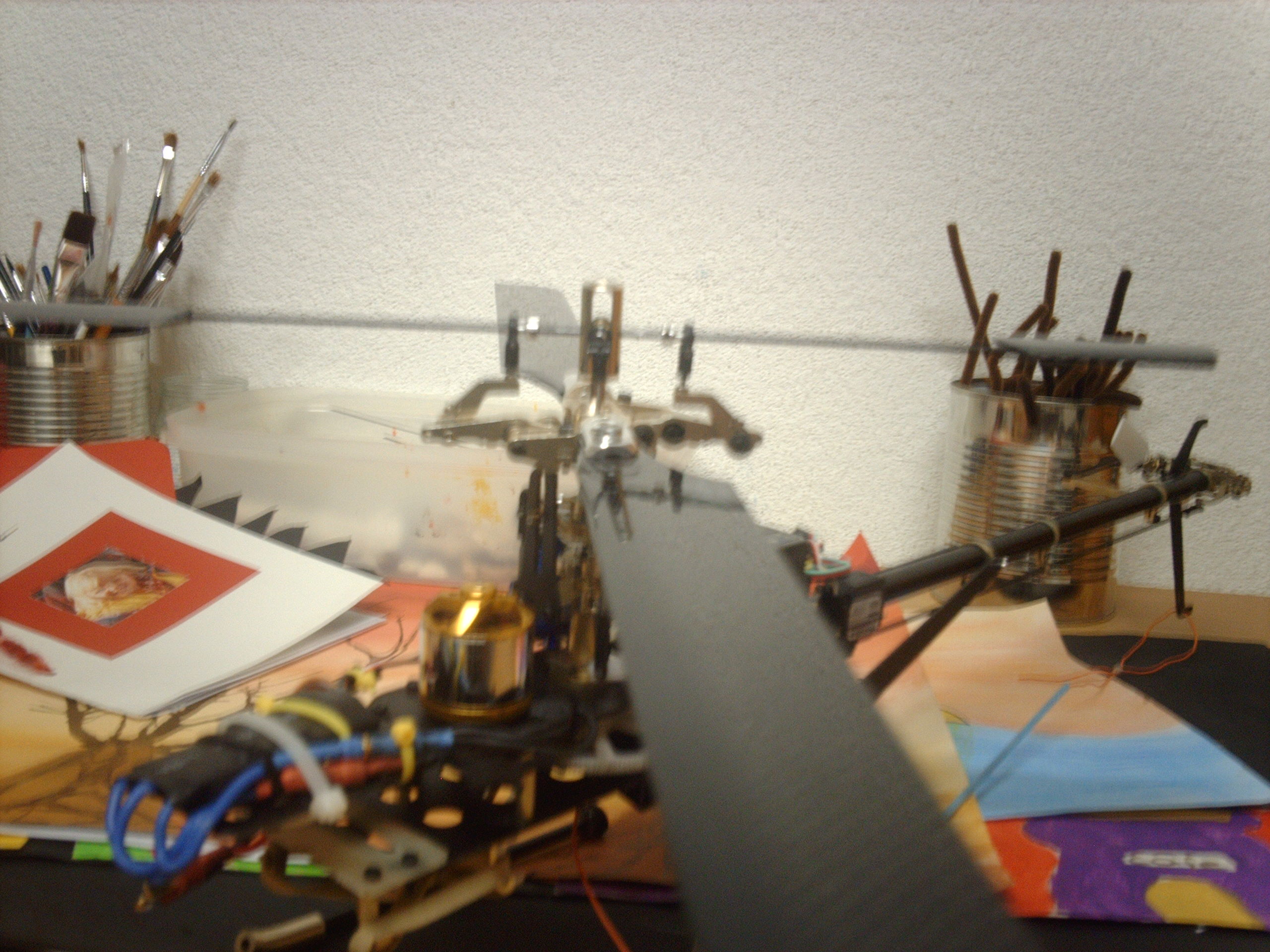

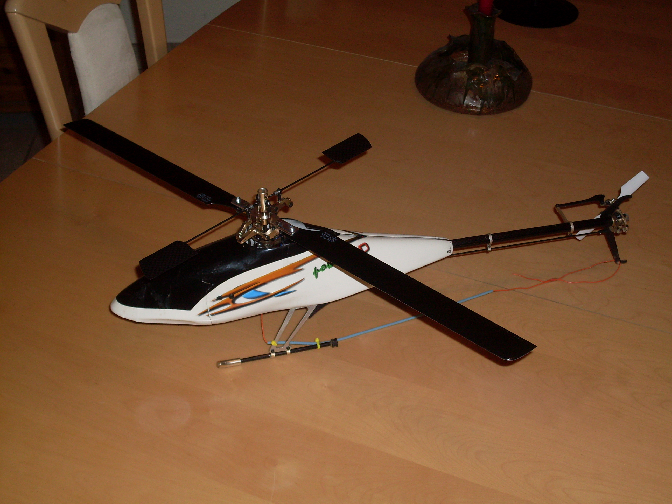

#2 Re: Einstellung Flybar arms
Hallo Rudi, ich hab ein Photo von meinem gemacht, hoffe man erkennt was!
Ich habe eine 2mm Paddelstange vom Rex 450 und die dazugehörigen Paddel mont.(ist stabiler als die Org. und sieht auch gut aus)
Gruss Markus
SJM 400 V2 / Venture 30 / FX18
Gruss Markus
- SJM 400 001.jpg (2.3 MiB) 3840 mal betrachtet
- SJM 400 Paddel Anlenkung 001.jpg (705.53 KiB) 3840 mal betrachtet

#3 Re: Einstellung Flybar arms
Hallo MArkus,
vielen Dank für das schnelle Feedback.
Aus deinen Fotos kann ich sehen, wie Du die Flybar befestigt hast.
Ich gehe natürlich davon aus, dass Dein Heli auch shcon so geflogen ist, oder?
Frage nur deshalb, weil meiner angeblich auch gesachwebt hatte, bevor ich ihn gebraucht gekauft habe, aber beim Zerlegen nach dem ersten Startversuch habe ich so viele Fehler schon gesehen, dass der Heli neimals fliegen hat können.
Was lernt man daraus: Baue einen gebrauchten Heli immer zuerst einmal auseinander bzw. ziehe alle Schrauben fest.

Ich habe diese Teile auch aufgebohrt und das Zentralstück wo die Kugel ist auf 2,5 mm aufgefeilt!
rennradjoe
- Beiträge: 25
- Registriert: 26.12.2008 15:31:39
#15 Re: Einstellung Flybar arms
Hallo MArkus,
kam leider erst heute dazu, wieder etwas an meinem Heli zu machen.
Habe allerdings festgestellt, dass ich eine Paddelstange vom Rex mit nur 200 mm Länge habe.
Ich hoffe, dass das auch ok ist.
Gibt es eigentlich die Teile mit dem Kugelkopf auf dem Paddel auch vom Rex?
Aufbohren habe ich da nicht geschafft, hat nur bei der Mittelkugel und den Gewichten funktioniert.
Gruss und schönen Abend.
Rudi
