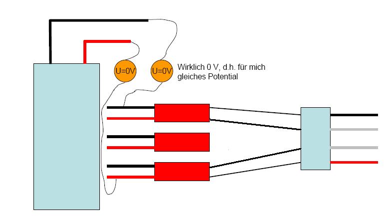

Hallo, will endlich mal meinen Balanceranschluss vereinheitlichen und habe noch einen Kokamlipo mit 3 einzelnen BEC-Steckern, die ich jetzt auf EH umlöten möchte.
Meine Gedanken habe ich mal im Anhang grafisch dargestellt.
Bitte sagt mir, dass ich auf dem richtigen Weg bin.
Das Einzige wo ich mich nicht traue gleich loszulegen ist, dass ich auch bei den rausgeführten Kabeln eine Reihenschaltung bauen muss.

#2 Re: Verschaltung Balancer mit BEC-Einzelstecker -> EH
Beitrag von bvtom »
Um es kurz zu machen:
Passt

#3 Re: Verschaltung Balancer mit BEC-Einzelstecker -> EH
Beitrag von bvtom »
Kannst es dir aber auch einfacher machen.
Funktioniert genauso.

#4 Re: Verschaltung Balancer mit BEC-Einzelstecker -> EH
Beitrag von rhoener »
Hallo, danke du hast recht, hab nochmal nachgemessen und die rausgeführten Kontakte sind ja wohl schon intern richtig in Reihe verschaltet.

#5 Re: Verschaltung Balancer mit BEC-Einzelstecker -> EH
Beitrag von bvtom »
... die rausgeführten Kontakte sind ja wohl schon intern richtig in Reihe verschaltet.
Müssen sie ja, sonst hätten die einzelnen Zellen keine Verbindung und der Akku wäre "tot".
Hab mal ein Bild gemacht wie das verschaltet ist.
